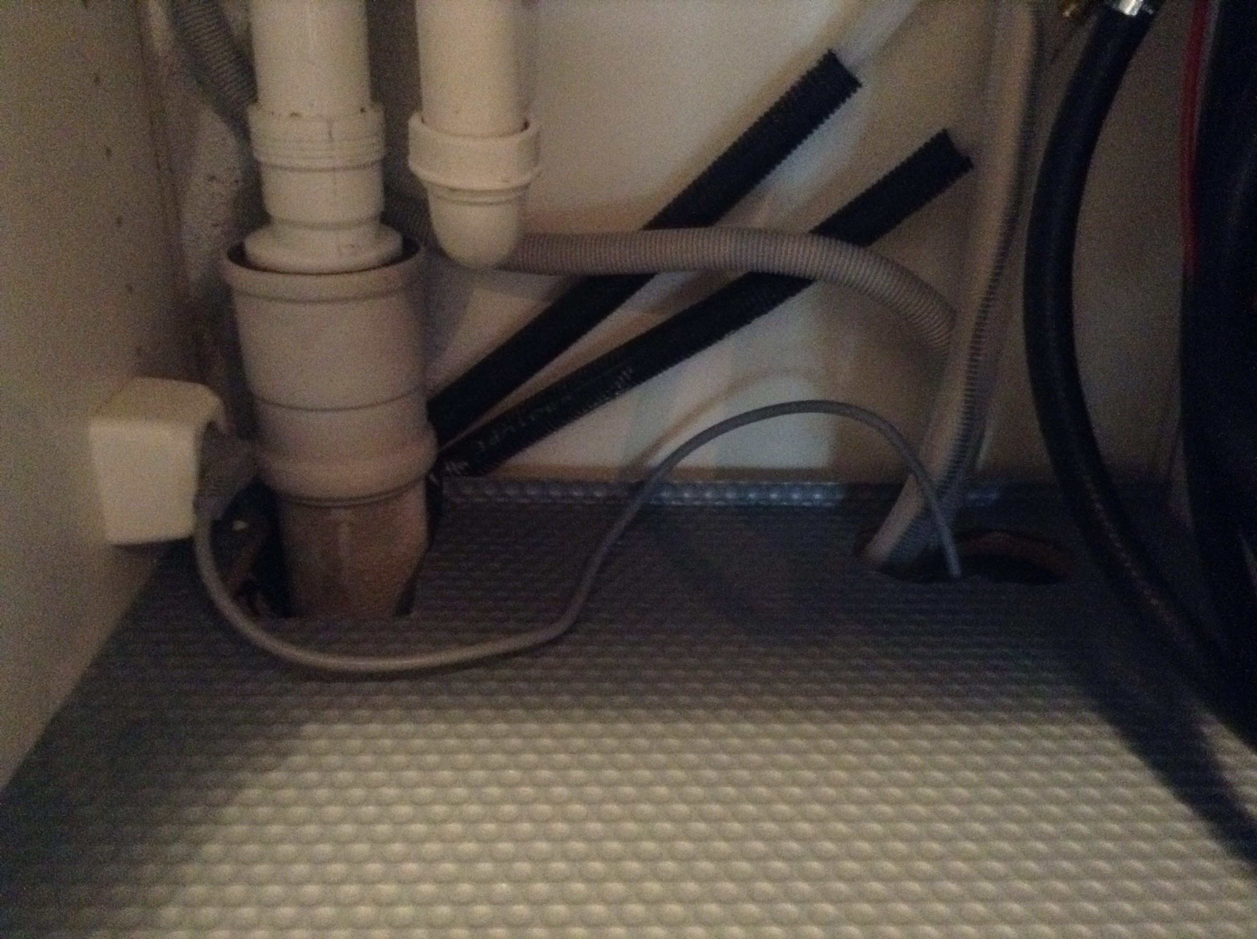

Gulvet i skapet under kjøkkenvasken var dekker med zalo i dag morges. Det har også gått en del ned i hullene som vises på bildet. Jeg har ingen mulighet til å få fjernet det som ligger ned i hullene på vanlig vis. Antar jeg da må skru ned hele skapet? Jeg klarer så vidt å stikke en hånd ned i et av hullene, og kjenner at det ligger et tykt såpelag der. Jeg kjenner at det er litt parkett, og ellers masse kabler i hullene.
Er det skadelig å la zaloen ligge her?

Skal ikke si noe om skadeligheten på dette, men måten å komme under benkeskapet på er å ta av fotlisten (den i aluminium under benkeskapet).
De sitter som regelt bare klipset på, men noen ganger er de skrudd ovenifra.
Garantert bare klipset. Kan være problemer med gulvlister om dette står i en nisje. Se under oppvaskmaskinen, der er sokkellisten alltid litt lavere. Dra der og se om klipsene slipper sokkelbena.
