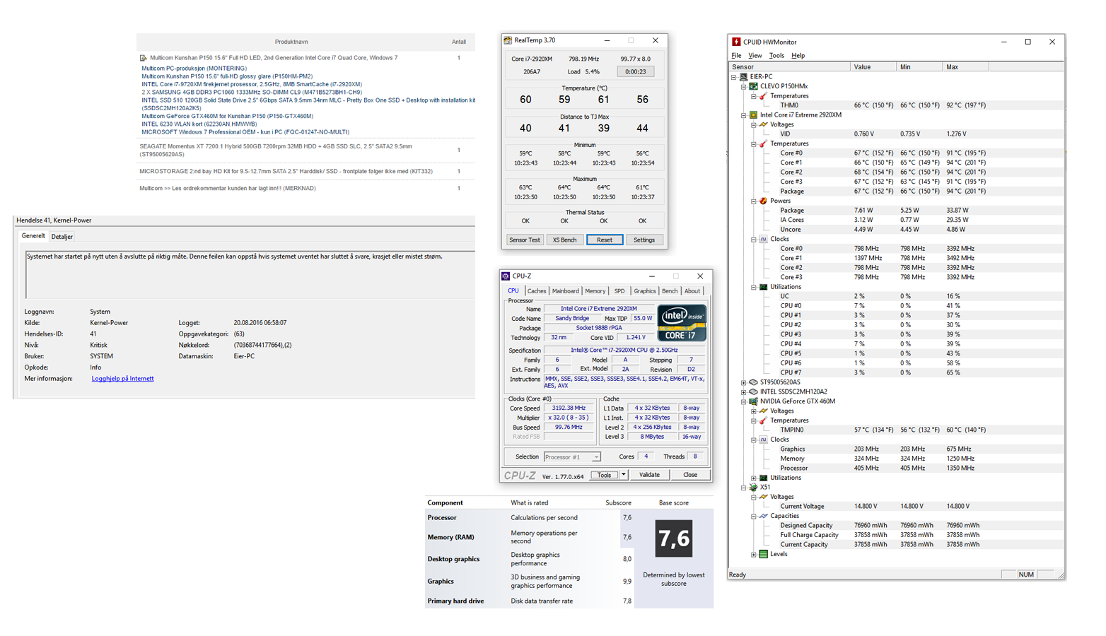

Zafar Iqbal Skrevet 20. august 2016 Skrevet 20. august 2016 (endret) Hei, I 2011 kjøpte jeg en pc som var satt sammen hos Multicom. Pcen var satt sammen med det som den gangen skulle være siste og beste innen teknologi. Formålet med oppsettet var bilderedigering.Jeg har nå hatt pcen i 6 år og de siste 2 årene har jeg hvert veldig mye plaget av at pcen slår seg av stadigvekk. Det virker som om den går varm el.lFellestrekkene for hver gang den slår seg av er at Prosesser viftene går helt amokk med høy omdreining og at maskinen virker veldig varm. Ofte forekommer dette når jeg kjører mange prosesser eller driver med bilderedigering hvor jeg jobber med flere tunge program samtidig(Lighrrom, photoshop etc). Jeg har forsøkt å sjekke om en eller flere vifter ikke jobbet helt som de skal. Men for meg virker det som om alt er i orden. Det som er merkelig er at den har fungert utmerket de 4 første årene.Jeg legger ved et bilde som viser feilen, diverse logger og systeminformasjon. Lenke til bildeHåper det er noen som har gode tips:) Jeg er veldig fornøyd med pcen, men mister ofte arbeid når den slår seg av på denne måten. På forhånd takk til alle som setter av tid til å gi råd. Endret 20. august 2016 av Zafar Iqbal

Zafar Iqbal Skrevet 21. august 2016 Forfatter Skrevet 21. august 2016 Hva er tempen nå? PS: Måtte gjøre det samme på mor sin acer fra 08, hun klarte ikke å se på youtube filmer, så ut som lysbilder. var over 80c. Blåste og temp ca 55-60c. Før på høyre side etter på venstre side. Usikker på om det er under akseptabelt nivå. Men maskinen er i ihvertfall stillegående nå
Kikert Skrevet 21. august 2016 Skrevet 21. august 2016 (endret) Kjølepasta vil også bli til leire over tid noe som gjør at CPU'en ikke har skikkelig kontakt med kjøleren. Eksempel; Byttet kjølepasta på laptopen min, gikk fra sirup og veldig varm til å bli responsiv og normal temperatur. Takk for tipsene!! Da har jeg renset innvendig. Ser ut som det kan ha løst problemet i denne omgan. Kjølepasta var også en ting jeg hadde tenkt å prøve. Hvor får jeg kjøpt kjølepasta? og er det greit å gjøre denne operasjonen på en bærbar pc? Litt usikker på hvor CPUen sitter:) Du tar av kjølerne og bytter pasta alle steder der det skal være, du vil selvfølgelig se hvor det er siden det alerede er klinete der det trengs. Hvis du kjenner på pastaen som er der så vil du antagelig merke at den smuldrer opp og er mindre klissete enn vanlig (hvis du har kjent på kjølepasta som ikke er altfor gammel). Ikke ta på for mye bare, da blir det klinete og du får noe høyere temperatur enn hvis det er riktig mengde. Ikke noe stort problem egentlig, men like greit å gjøre det så skikkelig som mulig med en gang Edit; Hvis de temperaturene er under last eller rett etter du har jobbet på maskinen så er de helt bra. Endret 21. august 2016 av SlikGårNoDagan
Zafar Iqbal Skrevet 21. august 2016 Forfatter Skrevet 21. august 2016 En stund siden jeg har gjort det nå. Sist jeg brukte pasta var i 2008. Verdiene er hentet mens jeg kjørte tunge video redigerings program, Photoshop og masse annet for å stresse cpu. Tidligere ville jeg hørt høy vifte lyd med disse prosessene. Men nå er viften rolig og verdiene som vist over.
