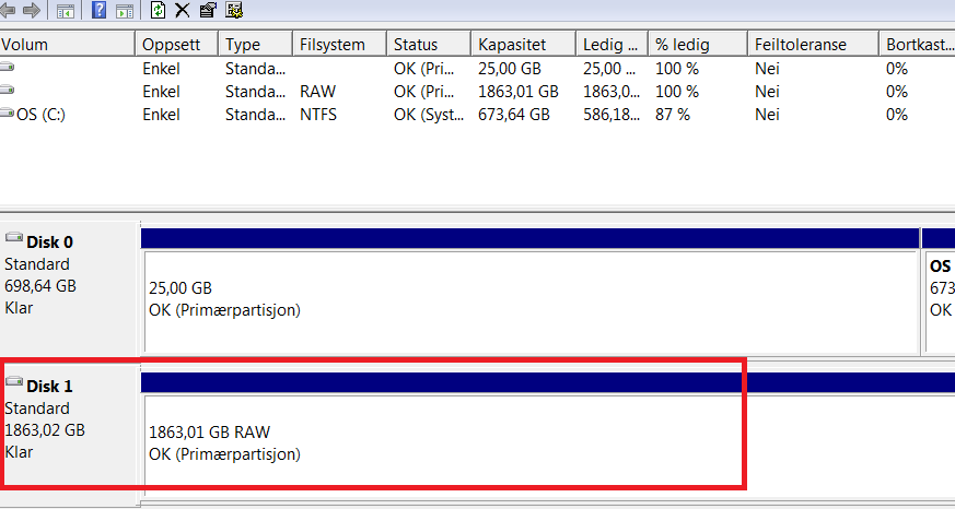

Jeg klarte å opprette min eksterne LaCie-disk med to partisjoner, fremfor én. Jeg leste at jeg kunne slette de to partisjonene, for så å opprette en ny. Etter å ha gjort dette, ble den nye partisjonen opprettet som en "RAW"-disk, men som ikke kan formateres fordi "systemet ikke finner angitt fil".
post-43699-0-89210000-1471546943_thumb.png post-43699-0-89258700-1471546945_thumb.png

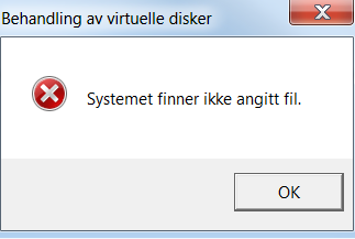

(1) Om jeg nå høyreklikker, og velger enten "Formater" og går videre eller "Endre stasjonsbokstav og -baner", så kommer følgende feilmelding opp:
(2) Det som går an, er å høyreklikke og trykke på "slett volum".

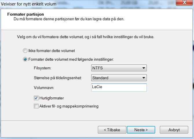

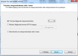

(3) Etter å ha slettet volum, for så å trykke på "nytt volum", velger jeg følgende:
post-43699-0-18129000-1471547217_thumb.png og post-43699-0-94385100-1471547221_thumb.png

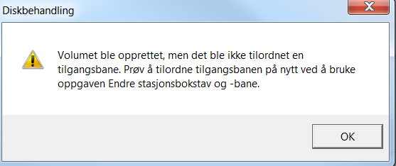

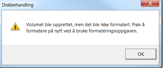

Da kommer disse to feilmeldingene opp:
post-43699-0-88608200-1471547227_thumb.png og post-43699-0-60598100-1471547230_thumb.png
... og jeg er tilbake til (1) når jeg prøver å gjøre som de to feilmeldingene sier.
Noen råd for hva jeg kan gjøre, eventuelt prøve å gjøre?
Prøv å kjøre en Diskpart Clean. Da vil den fremstå som ny og du kan opprette ny partisjon. Forhåpentligvis.
Det funket, du! Merkelig at den ikke prøver på det når jeg legger til nytt volum. Tusen takk for hjelpen! :)
