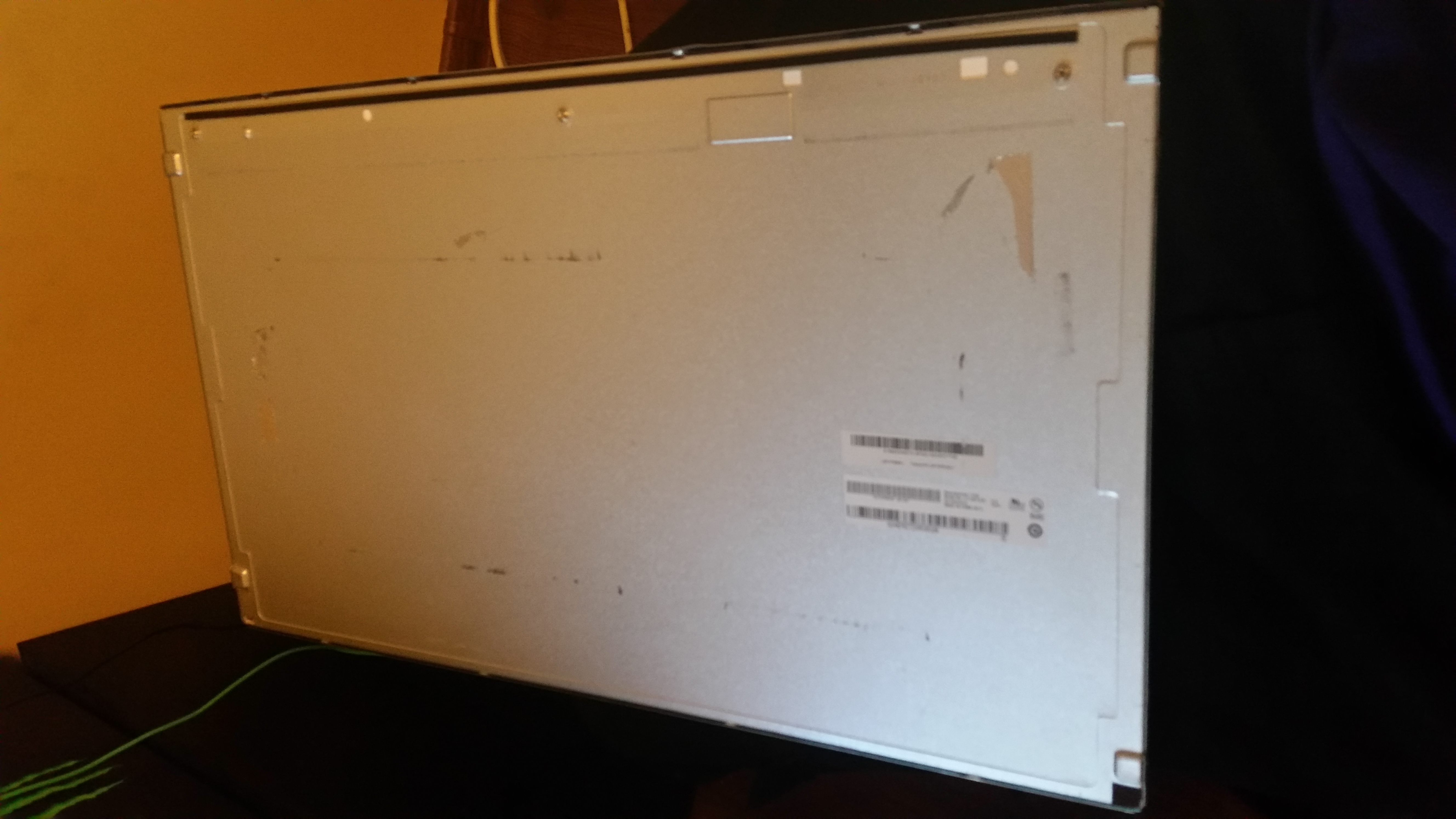

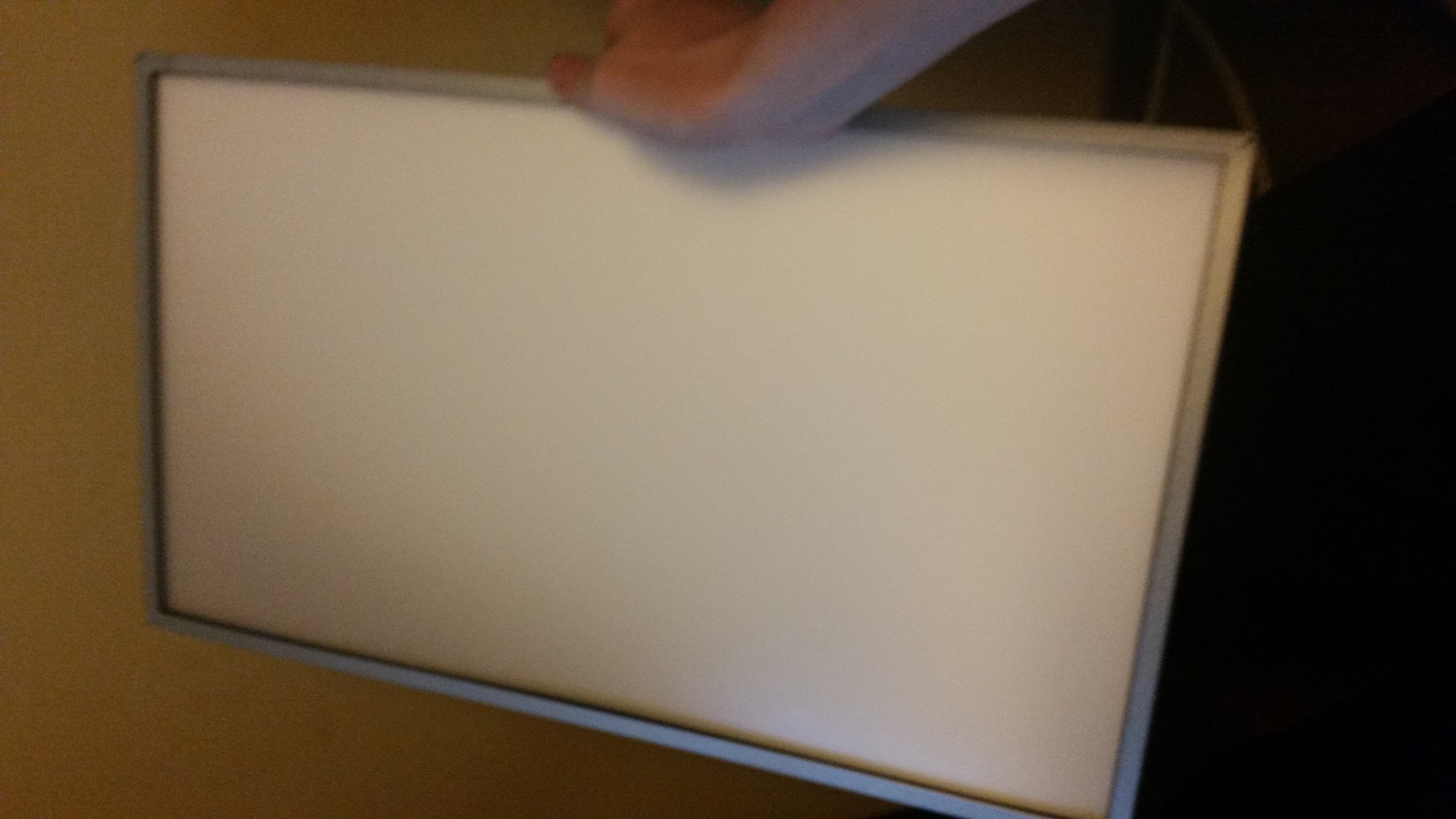

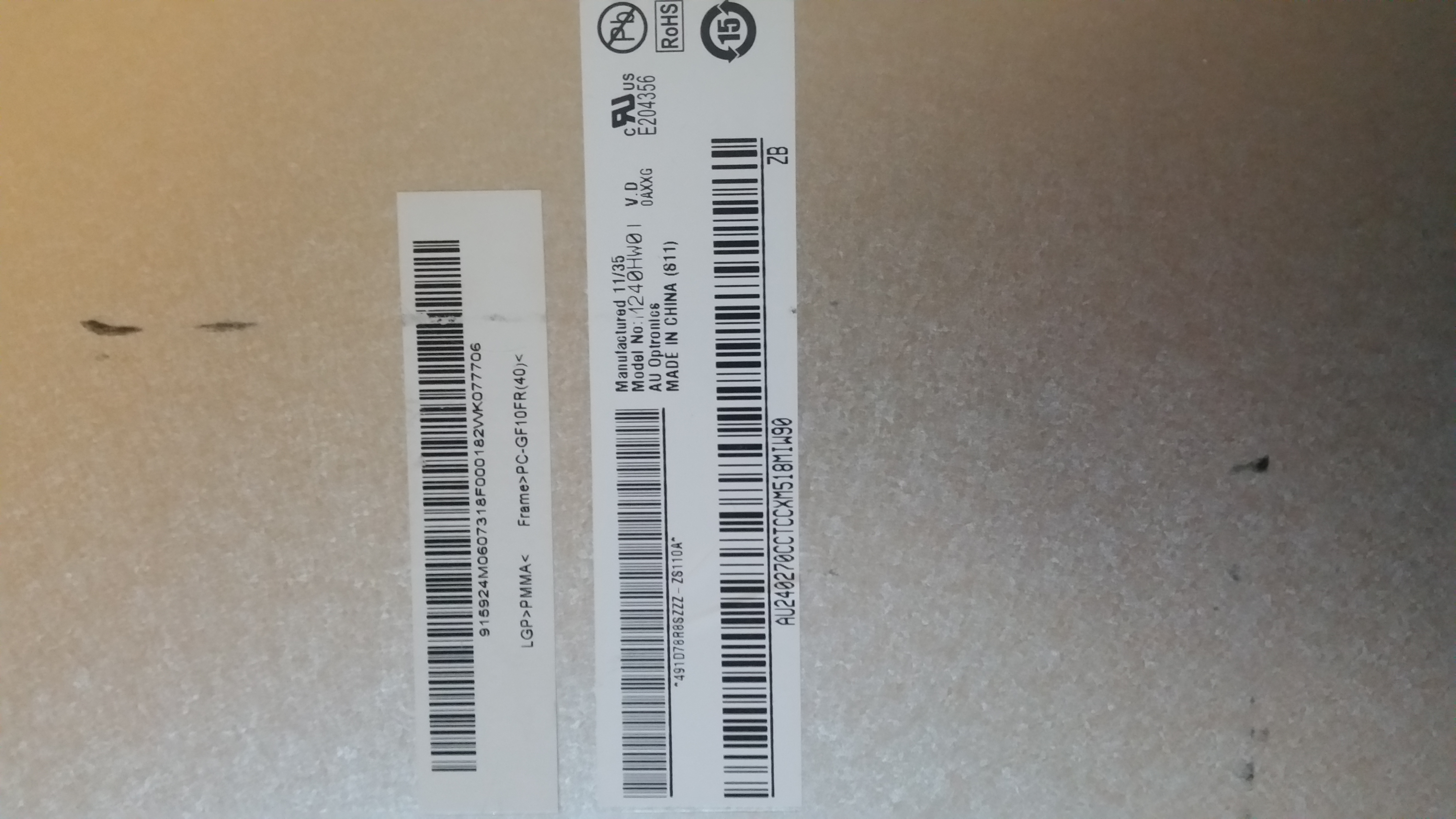

Hei, jeg har/hadde en BenQ GL2450HM monitor til pcen, men den fikk en bulk på skjermen og kunne ikke fikse det uten å betale litt for mye for en gammel skjerm... Så jeg fant ut av at jeg skulle lage et "LED-panel" (

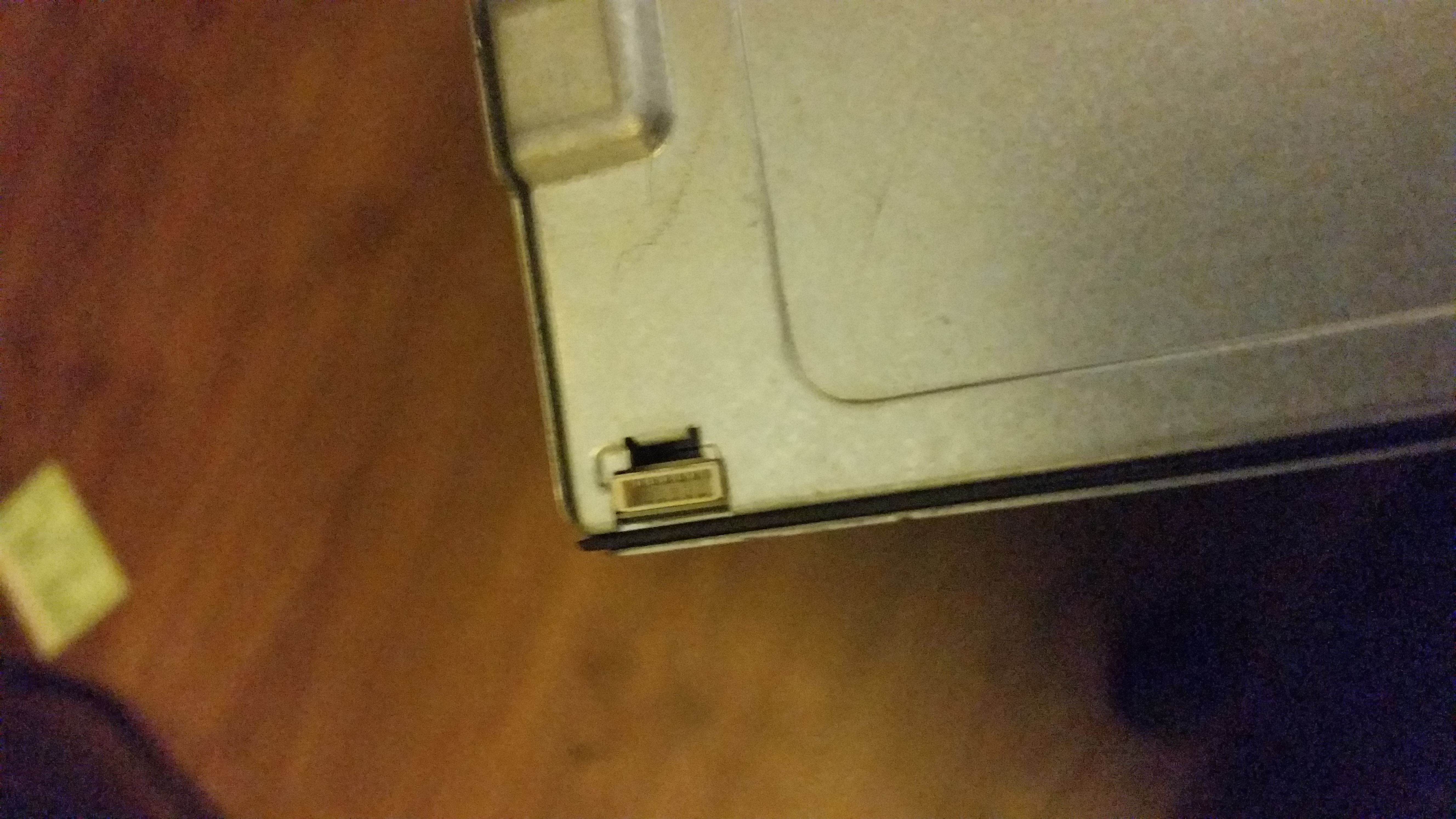

) men denne skjermen er litt annerledes da den ikke har det kortet, men en connector-pin-sokkel (6-pin, usikker på type sokkel) og kommer ikke helt frem til hvordan jeg skal få led-plata til å lyse opp. Må vell koble opp 2 kabler, en + og en - som skal gi ???volts og ???ampere... vet at hele skjermen (komplett med høytallere og vga/dvi/hdmi inganger) skal ha 42 watt.
Specs på skjermen, hvis det hjelper.  "http://www.benq.com/product/monitor/GL2450HM/specifications/ "
Bildene under er av panelet som skal brukes, har enda alle kretskorta til skjermen, Jeg kan koble de til, men da vil panelet kun lyse i 10 sekunder (da den søker etter tilkoblet enhet, DVI, HDMI, VGA) for så å slå seg av igjen.. jeg vil gjerne kunne koble opp en lysbryter til å styre dette istedenfor.. eller ihvertfall en knapp av et slag.. Tenker ikke å bruke mer enn 300NOK på dette prosjektet.

Fant ut at pinne 3 og 4 har en connection mellom seg, 1,5 Ohm. men hvordan kan jeg måle ut hvor mange volt den trenger?
Koble sammen alt og mål mens du skrur på skjermen så finner fort nok ut av den.
Mener du at jeg skal koble det opp med orginale strømforsyningen på vanlig vis? For så å måle spenningen mellom pinne 3 og 4 da?
Ja om du mener at pinne 3 og 4 er til baklyset så er det jo bare å måle der.
Fant ut at den skulle ha 60v... men over alle utenom pinne 6 :/ noen ide om hvordan jeg gjør detta?
