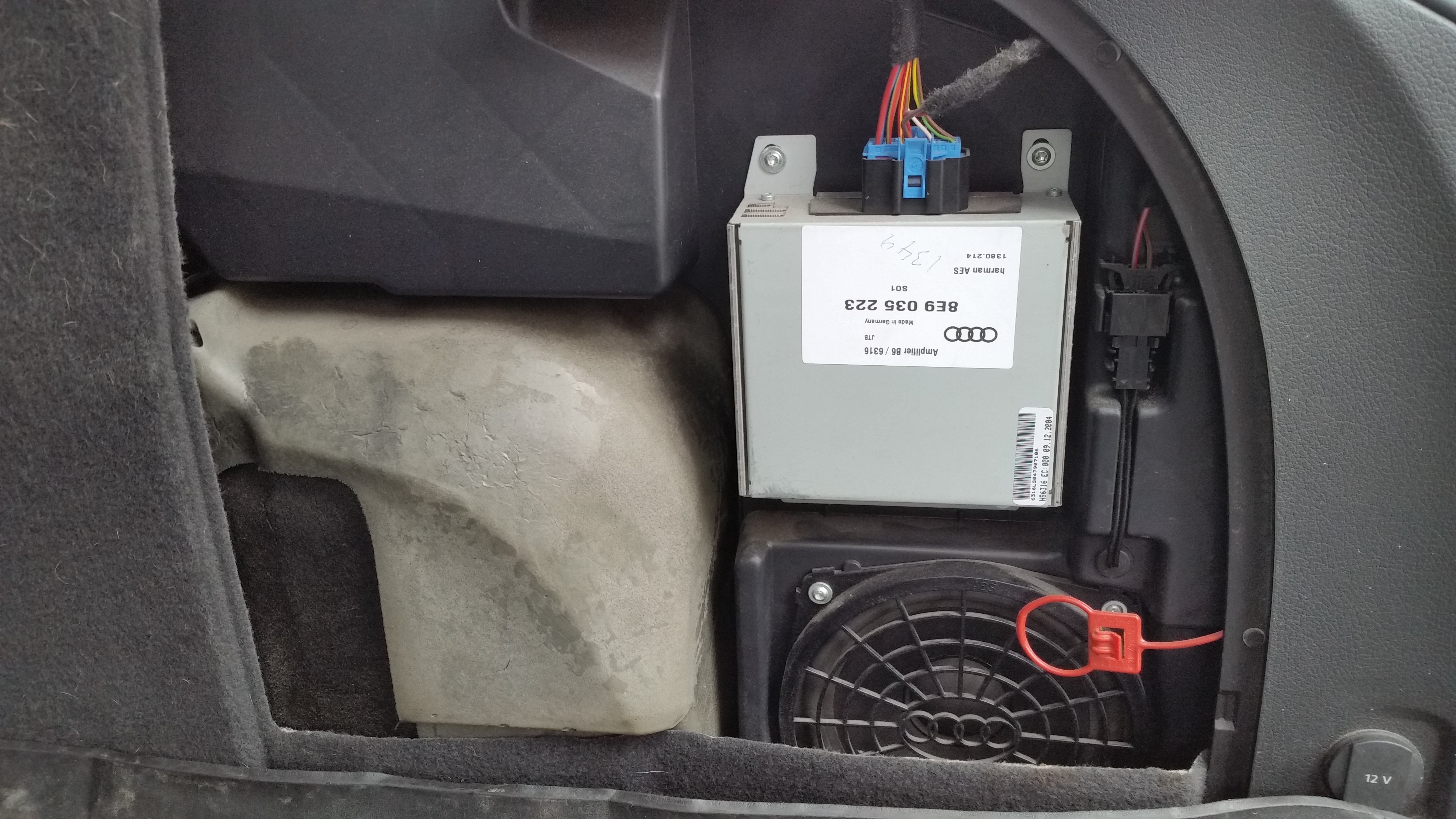

Hei, fant ut på den harde måten at jeg hadde bestilt feil adapter i dag ja. Ser ut til at jeg har forsterker. Er det en sub som er under her, eller er dette en bakhøyttaler?

Sikker på at du har B7? Det står B6 på forsterkeren din. Uansett blir dette ikke bra, da linjeinngangene på Audiforsterkeren krever høyere spenning enn en standard spiller gir, slik at lyden bak blir veldig svak. Vurderer å bytte ut forsterkeren i min, alternativt å kable om slik at spilleren drar bakhøyttalerne også.

Hadde vært mye enklere med det enkleste Audi-anlegget, da er det spilleren som drar høyttalerne i alle dørene, og man kan enkelt bytte spiller. En dag jeg har tid skal jeg ta ut og åpne forsterkeren, for å se om den har justering på linjeinngangen. Tviler, siden den er laget kun for denne bilen, men man vet aldri.
Jeg har også en annen forsterker (Sony?) liggende, den har justering for linjeinngangen, og vil kunne brukes for både Audi-anlegget og andre typer. Denne er en del større (og mye kraftigere) enn den originale, så jeg vet ikke om jeg får plass til både den og subben i sideveggen. Hvis ikke, får jeg rive ut subben og montere forsterkeren der, og lage utgang i sideveggen for en sub i bagasjerommet, eller i reservehjulsbrønnen. Den originale subben er ikke noe bra uansett.

Har selv B7 med rattstyring. Hadde original Audi med navi, har byttet til en Pioneer. Har også original forsterker og sub i bagasjerom. Ja, lyden blir veldig lav bak og i original sub, men ikke verre enn at du kan kompensere med fader. Rundt +7-8 bak, så blir det som originalt igjen.
