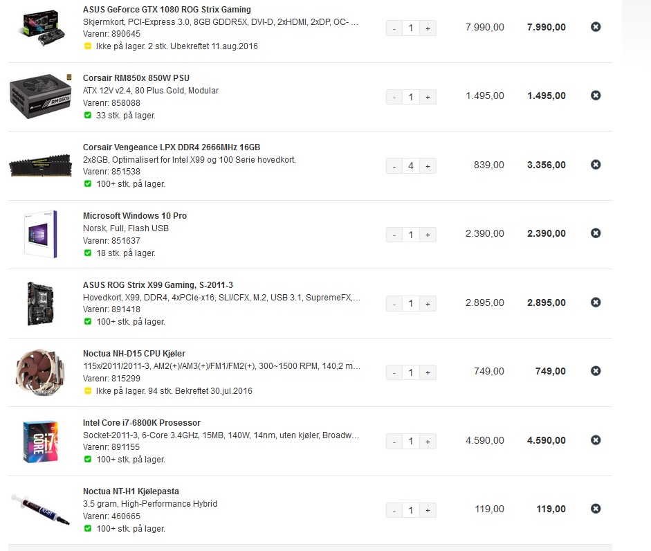

Hei alle sammen!
Skulle gjerne hatt et lite innblikk i om dette oppsettet er både framtidsrettet og gaming messig.
Har lest meg rundt på alle mulige ting rundt komponentene og føler selv dette ser ut som et godt oppsett.
Er dere enig? Om ikke, kom gjerne med innspill om hva som kanskje bør byttes/revurderes.
PS: bildet er oppsettet.
ser jo veldig bra ut der der da. men hvis du ikke har noe spesifikkt du skal bruke ram til så holder det i massevis enda med 16 gb i dual channel da. det er ivertfall ikke nødvendig med mer en 32 gb i quad channel :p uansett så er det veldig liten forskjell mtp spill ytelse. og en burda ha et kit ment for quad channel vis du skal bruke det. men du kan jo nesten spare deg nesten 3000 for og gå med dual channel 16 gb ram da. hvis du ikke vil betale såppas for det lille ekstra :p

Så ram brikkene jeg har valgt er ikke quad channel?
De brikkene der vil komme i veien for Noctua D15 kjøleren (ene vifta).
Trådstarter : Gå heller for Noctua D15S, som kun har 1 vifte.
Edit : Minne kontrolleren i 6800K takler ikke minnehastighet over 3200 Mhz som regel, kanskje 3466 går. Betyr ikke at 3600 Mhz brikker er bortkastet, da man kan heller kjøre dem på 3200 Mhz og lavere timings som f.eks 15-15-15-35 1T.

Angående strømforsyning : Gå heller for Corsair AX860 eller EVGA SuperNOVA G2 850W.
Edit : Windows 10 får du mye billigere her. Du laster ned ISO og legger det på en minnepenn selv med et program som heter Rufus. Win10 Key får du i mail fra Fordelaktig.

Men ser du har i ditt oppsett akkurat vifta jeg hadde tenkt å kjøpe pluss samme tupe ram brikker fra corsair? Ble det problematisk når det kom til plass?

Litt forskjell i pris å velge de strømforsyningene da. Når eneste forskjell er at de er Platinum plus mot gold plus. Har det så mye å si i lengden?
Jeg har Noctua D15 ja, men har også Corsair sine 3600 Mhz LPX brikker, og de er lavere enn de til G.Skill.
SuperNOVA G2 850 får du til 1500 kr... ;) PSU skimper man ikke på.
samme ram type tilogmed ikke 100% sikkert og funke i quad channel. selv kjøpte jeg dual channel da jeg ikke var klar over det men min pc brukes til gaming eller lett arbeid @ nett så skal ikke ha bruk for det uansett. men hadde vel valgt quad channel hvis jeg var klar over det :p
