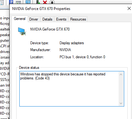

Edit; Gikk inn på skjermkortet og fant dette. Er det nytt skjermkort som gjelder her?
Edit; Problemet med pixlene forsvant når jeg brukte DDU til å fjerne driverne til Nvidia, hvis jeg kjører windows update og laster de ned på nytt kommer problemet tilbake.

Er du uheldig så har skjermkortet tatt kvelden. Kan sjekkes med å kjøre DDU en gang til og ikke la Windows Update oppdatere driverne til skjermkortet.
 Da vil Windows kjøre med en helt basisk VGA driver som ikke bruker utnytter GPU (skjermkortet). Bruk det slik en halv times tid, tror ikke du kan spille eller noe slikt med denne driveren. Burde fun ke normalt slik.
Last så ned driver fra Nvidia og installer den. Skjer det samme som tidligere igjen, da tror jeg som sagt at det er noe galt med skjermkortet.

Takk for svar. Jeg forsøkte dette en gang til og da fungerer det ikke i det hele tatt. Måtte formatere for å komme meg inn på pcen igjen. Nå kan den kjøre uten skjermkortet til nvidia. Virker som jeg får se etter et nytt kort.
