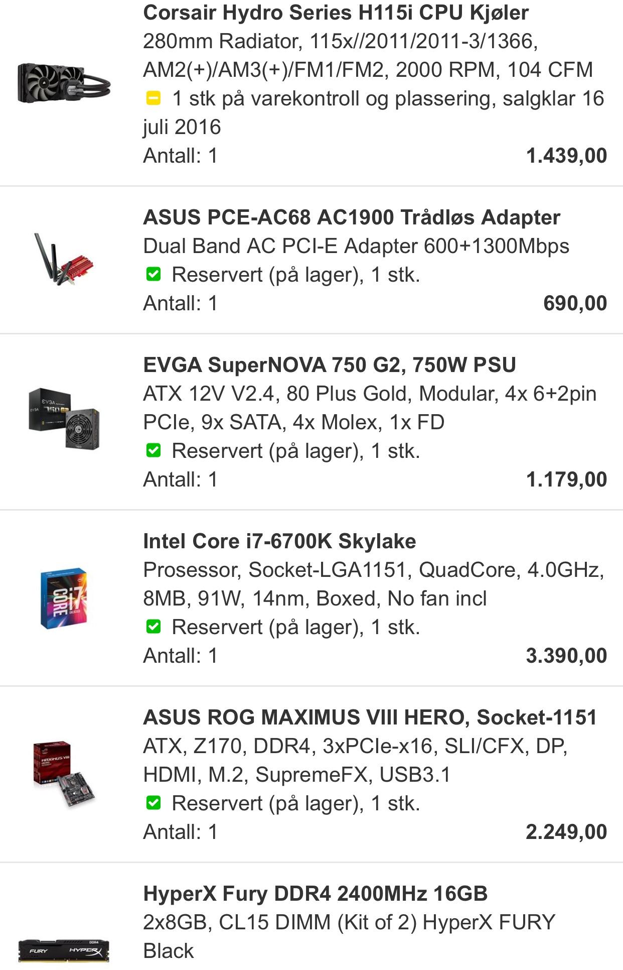

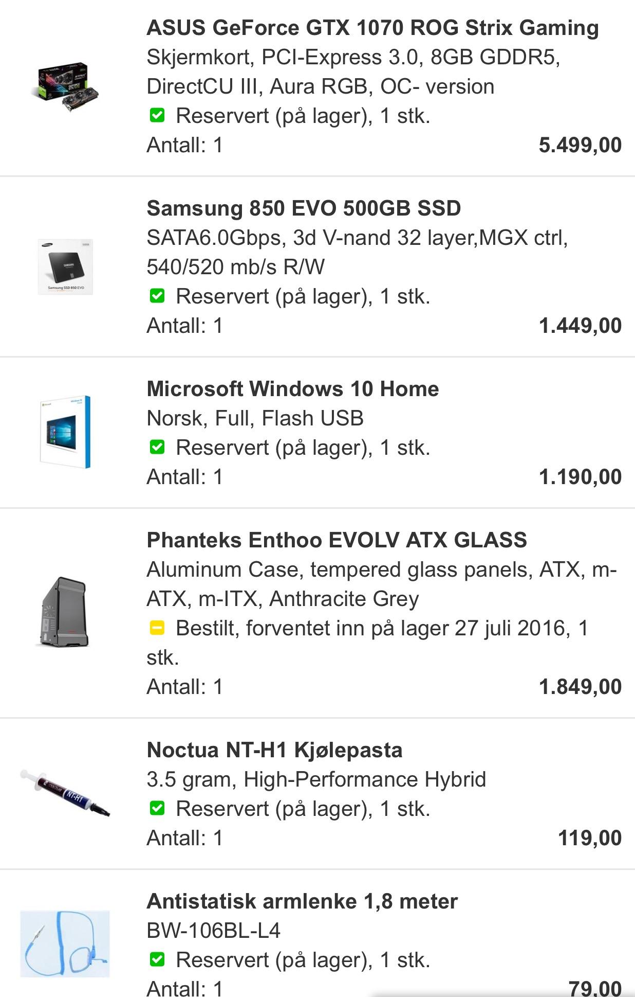

Jeg har etter omfattende undersøkelser funnet et sammensetning av komponenter som jeg er fornøyd med. Bilder av komponentliste vedlagt.
Jeg hadde opprinnelig tenkt å bestille en Komplett-PC, men jeg klarte aldri å bli helt fornøyd med de komponenter som var tilgjengelig i PC-byggeren på komplett.no. Jeg har aldri bygget en maskin før og lurer nå på om det er noe jeg har glemt eller om noen har kommenatrer på systemet som sådan? Er det ledninger jeg må kjøpe separat som ikke følger med eller andre ting som jeg bør være klar over?

Eneste jeg kommer på er SATAkabel til harddisken. Jeg mener fast å bestemt at jeg måtte kjøpe dette separat. Så denne må du nok skaffe i tillegg til harddisken.
Alt du trenger av kabler følger med hovedkort og strømforskyning.
Du trenger ikke kjølepasta, det sitter på kjøleren allerede. Du trenger heller ikke antistatisk armbånd.
Takk for tilbakemelding! Har kjøpt en pakke buntebånd til kabelrydding, bare for å være sikker på at jeg har nok. Er det noen spesielle skrutrekkere som er nødvendig? Jeg har nok av skrutrekkere, men lurer på om det et en standard/størrelse som brukes på skruer i kabinett og til psu?
