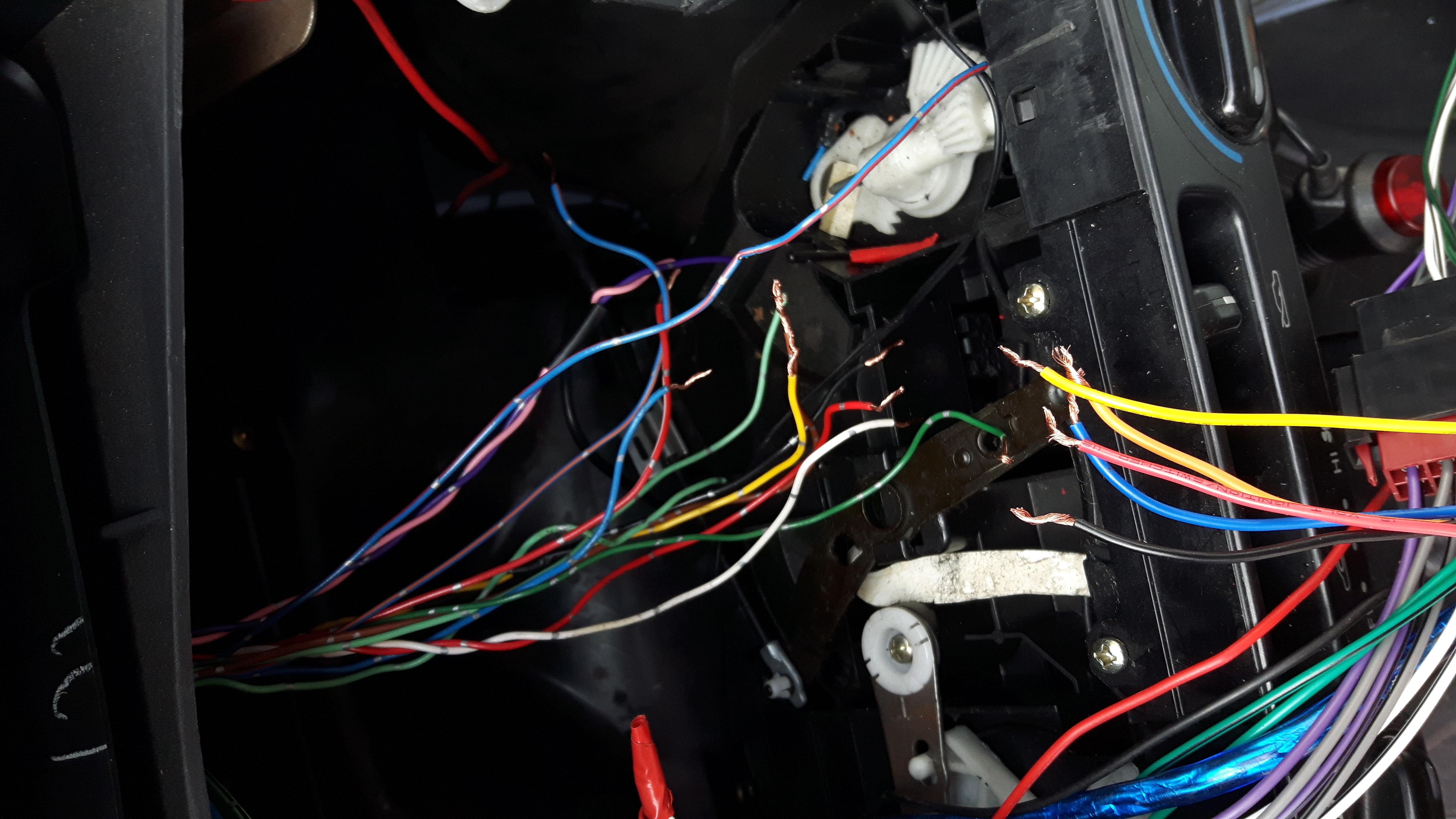

Fjeldstan Skrevet 12. juli 2016 Skrevet 12. juli 2016 Forrige eier på carinan hadde lagd seg et eget opplegg på koblingene til spillern. Jeg har kjøpt isokontakt og prøver å få det til standard. Hvem skal på hvem?
Kontorpult (Øystein) Skrevet 12. juli 2016 Skrevet 12. juli 2016 Gul på gul, rød på rød, svart på svart, blå på blå(ensfarvet og solid farve). Da har du strømmen i boks. Er det like farger på høyttalerledninger er det ganske basic også, om ikke, bruk Google. E.x. ISO fargekoder, høyttalerledninger toyota carina, etc. Er ganke basic egentlig
SeaLion Skrevet 12. juli 2016 Skrevet 12. juli 2016 Svart (evt mørk brun) er jord, rød er pluss (12 V), de andre er signalledninger.
Fjeldstan Skrevet 12. juli 2016 Forfatter Skrevet 12. juli 2016 Takk for svar. Nå har jeg prøvd som dere forelso, men får ikke liv i spilleren. Den skal fungere, for jeg har hatt den på annen bil. Mulig illumination (orange) skal på brun? Det er også veldig mange ledninger som ikke går noe sted. Er det for opphobling av andre enheter det da?
Gjest Slettet-fsaSP0zV Skrevet 12. juli 2016 Skrevet 12. juli 2016 Mulig du må bytte om rød og gul (12V ACC og 12V), da enkelte spillere skal ha disse motsatt.
Fjeldstan Skrevet 12. juli 2016 Forfatter Skrevet 12. juli 2016 Fått kobla riktig, men nytt problem:spilleren blir veldig varm etter noen minutter. Hva kan dette komme av?
