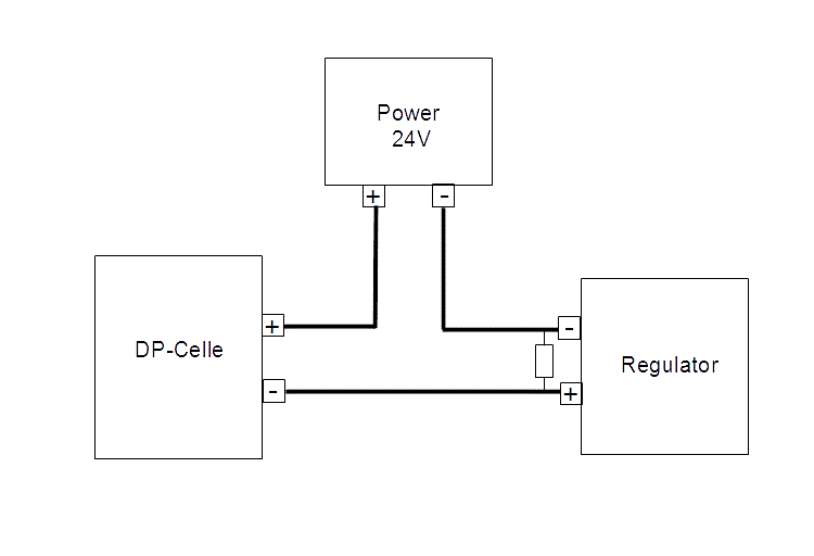

arne22 Skrevet 29. juni 2016 Skrevet 29. juni 2016 (endret) Tror man pleier å koble opp ca på denne måten, se vedlagte tegning. Prinsippet blir vel sannsynligvis det samme selv om regulatoren har innebygd strømforsyning. Det er ganske vanlig å "ha med" en resistor på inngangen til regulatoren, men det kan se ut som om denne regulatoren ikke skal ha noen slik resistor. Grunnen til at man eventuelt bruker en slik resistor er for å "forme om" fra mA signal til spenning, volt signal. Endret 29. juni 2016 av arne22

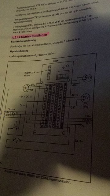

lawiet Skrevet 29. juni 2016 Forfatter Skrevet 29. juni 2016 (endret) arne22, den 29 Jun 2016 - 16:53, sa:arne22, den 29 Jun 2016 - 16:53, sa:Tror man pleier å koble opp ca på denne måten, se vedlagte tegning. Prinsippet blir vel sannsynligvis det samme selv om regulatoren har innebygd strømforsyning. Det er ganske vanlig å "ha med" en resistor på inngangen til regulatoren, men det kan se ut som om denne regulatoren ikke skal ha noen slik resistor. Grunnen til at man eventuelt bruker en slik resistor er for å "forme om" fra mA signal til spenning, volt signal. er litt usikker på dette her, men på selve dokumentasjonen til regulatoren så har de ikke nevn noe strømforsyner. Og hva blir egentlig + og - koblingen på ECA regulatoren? :/ Endret 29. juni 2016 av lawiet
V_B Skrevet 29. juni 2016 Skrevet 29. juni 2016 Jeg ville forsøkt meg på å koble terminal 10 på ECA til terminal 1 på instrumentet, og så koblet terminal 2 på instrumentet til ECA terminal 32
lawiet Skrevet 29. juni 2016 Forfatter Skrevet 29. juni 2016 (endret) Salt_Skin, den 29 Jun 2016 - 20:57, sa:Salt_Skin, den 29 Jun 2016 - 20:57, sa:Jeg ville forsøkt meg på å koble terminal 10 på ECA til terminal 1 på instrumentet, og så koblet terminal 2 på instrumentet til ECA terminal 32 Ja det skal jeg prøve, men just in case, hvis det ikke skulle virke, så kan jeg vel prøve det arne22 har tegnet opp, men vet ikke helt hvor på regulatoren jeg skal koble opp på tegningen hans. men hvis dokumentasjonen stemmer så skal jeg slippe å koble etter tegningen hans. forresten, jeg skal kalibrere Dp cella også, og jeg har en unomat, hva skal jeg stille inn på unomaten? Jeg mener det skal være på read og int Endret 29. juni 2016 av lawiet

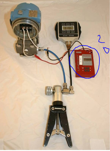

arne22 Skrevet 1. juli 2016 Skrevet 1. juli 2016 (endret) Tror "Unumaten" er lik med denne: http://www.transcat.com/druck-ups-ii-iups-ii For alle kalibreringer så gjelder jo det prinsippet at man sammenligner med et annet instrument som er mer nøyaktig. Det gjelder vel både trykk og PH. Jeg har rent personlig ikke brukt noen av de instrumenttypene som er avbildet over, med unntak av DP-Cella, men sammenmontering og oppkoblin ser jo riktig ut. Et lite obs: Noen slike DP-Celler som er av smart transmitter type har zero og span "skruer" som er deaktivert. Da kan man skru og skru og det skjer ganske nøyaktig ingen ting. Endret 1. juli 2016 av arne22
