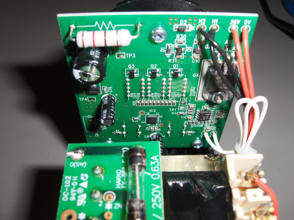

keeven Skrevet 7. juni 2016 Skrevet 7. juni 2016 (endret) hei! har kjøpt en hakko fx888d loddestasjon fra Usa. det jeg glemte å tenke på er at denne kom med amerikansk stikkontakt. Det jeg lurer på er om de går fint å bare bruk en overgang på denne eller om jeg må skifte ledning og om dette er trygt da de bruker 110v(?) der borte. takk for svar! Endret 9. juni 2016 av Hårek Endret lite beskrivende emnetittel
Mr. A Skrevet 8. juni 2016 Skrevet 8. juni 2016 Den må nok modifiseres om du ikke har en 220v til 110volt transformator. Et kjapt googlesøk ga meg denne linken http://blog.bogpeople.com/2014/09/hakko-fx888d-110v-to-220v-conversion.html
Professor Balthazar Skrevet 8. juni 2016 Skrevet 8. juni 2016 (endret) Ser ut for at 230V versjonen leveres med en intern trafo som heter B3739 (110V versjonen har trafo B3737), men jeg ser ikke helt bort fra at det i tillegg må gjøres en intern mod for styring av rød og blå LED. Ser noen linker til en vanlig 2x12V trafo 100VA (CTFCS100-12U). Sjekk ut denne videoen og svarene under http://www.eevblog.com/forum/beginners/hakko-fx-888-110v-gt-230v-mod/ Andre videoer indikerer at du bare trenger en ny trafo som fir deg 24VAC ut og som kan yte minst 60VA. Da kan du se på denne: http://www.ebay.com/itm/Toroidal-Transformer-100VA-230V-2x12V-1x24V-Sedlbauer-RSO-826026-/231361471201?hash=item35de37e2e1:g:YBoAAOSwsN9XCW0k Se også denne: http://www.ebay.com/itm/NEU-SPANNUNGSWANDLER-TRANSFORMATOR-230V-AUF-110V-1000W-KONVERTER-WECHSELRICHTER-/271648916328?hash=item3f3f898368:g:HrAAAOSwyQtVpuZ5 Endret 8. juni 2016 av Professor Balthazar
GabrielV Skrevet 8. juni 2016 Skrevet 8. juni 2016 Pass på at du ikke kjøpte en av de mange Kina kopiene av 888D, er det en ekte Hakko skal den ha en R5F1007C MCU og ikke en Atmel eller pic og skal se slik ut. Hvorfor kjøpte du ikke den fra Em Agenturer ?
