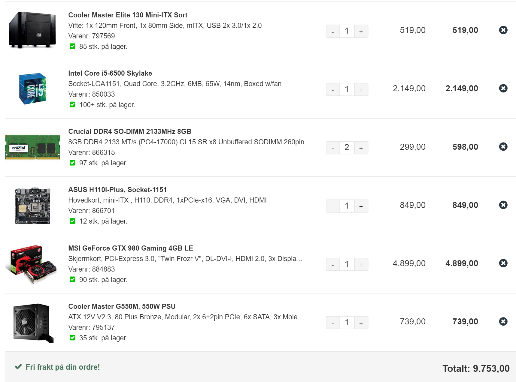

Selvbygging av M-ITX. Sitte under TVen. Budsjett: <12K
Jeg vil bygge en Mini-ITX pc som skal sitte under TVen slik at jeg kan bruke TV-en min på 55" til å spille på fra sofaen. Jeg spiller ikke CS:GO, men hovedsaklig spill som The Witcher, GTA, Dark Souls.  Denne maskinen skal bygges om ~2 måneder.
Jeg har sjekket litt rundt og kommet fra til dette oppsettet, men jeg er usikker på kompatibilitet og/ eller om noe burde byttes ut. TVen er Sony kdl55w755c, som skal kunne vise reell FPS på 60FPS. SSD/HDD har jeg allerede og GTX980 representerer GTX1070/1080 når de kommer ut.
Setter pris på alle tips og råd :)
Hadde kanskje dratt på med 6600K hvis du vil ha litt mer ytelse i spill, og vurdert en skikkelig god kjøleløsning hvis dette skal være en stue-pc :) Du får jo kjøpt 6600K uten vifte, så jeg ville kanskje vurdert den bundle løsningen komplett tilbyr med 6600K og CM TX3 Evo kjøleren? Eventuelt kline til med en våt løsning på cpu og gpu?

RAM'en er feil, SO-DIMM er (som oftest) for bærbare, hovedkortet du har valgt støtter bare 288-pin's RAM :)
Ellers så er det mye som kan sies om det bygget, spesiellt siden det er en stue-PC og da muligens bør være stillegående(?). Den skal også dra tunge spill og jeg regner med at den vil brukes til det i fremtiden også (les; når DX12-spill kommer).
Personlig ville jeg revurdert hele oppsettet du har laget. Prøver ikke være negativ, men du bør jo bli fornøyd når du skal bruke så mye kronasjer :)
Du kan jo ta utgangspunkt i Black Refinery pakken i guiden øverst på forumet. Der får du jo absolutt alt du trenger og du kan bytte ut kabinettet og skjermkortet og siden du sikter mot ca 12k så ville jeg vannkjølt hele sulamitten så du får en stillegående stue-pc :)

Jeg har sett litt rundt, men skjønt at 6600K er best om man skal overklokke, noe jeg tror er unødvendig med tanke på støy og varmeutvikling. Så er jeg usikker på om jeg får plass til vannkjøling oppi dette kabinettet, spesielt hvis jeg skal gå for vannkjøling for både CPU og GPU.
Det aller viktigste for meg er at kabinettet skal få plass under TVen i TV-benken :D
hahah, jeg så dette nå :p Jeg går nå i utifra at GTX1080 kommer til å kjøre DX12?
Men forslag til endringer med tanke på denne formfaktoren?

Tullette pengebruk som gir noen få prosent ekstra CPU ytelse og knapt vil være merkbart på spillytelsen. Det er GPU som begrenser. Det må også nevnes at du trenger et dyrere hovedkort med f.eks. Z170 brikkesett for å kunne utnytte klokkepotensialet til 6600K-modellen.
Gennerelt ville jeg sagt at denne maskinen med et GTX1070/GTX1080 vil fungere ypperlig selv om det ikke er den heftigste prosessoren på markedet (gitt at du bytter til riktig RAM som foreslått over her).

Jeg valgte å bruke Black refinery som basis og endre deretter. Denne lista kom jeg fram til http://www.prisjakt.no/list.php?l=277171&view=o
Jeg tror at RX480 er greit for FHD i år, men jeg har tenkt å kjøpe en maskin nå og la være å oppgradere inntil jeg ikke lenger kan kjøre nyere spill på medium settings :p

Jeg tror 6600K er bedre framfor 6600, fordi forskjellen ligger på 100kr, noe som spiller ingen rolle. Litt overklokking er vel mulig med vannkjøling og dette hovedkortet?
