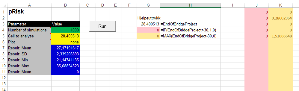

Jod-R Skrevet 21. mai 2016 Skrevet 21. mai 2016 (endret) Har et problem, har fått en excel fil som simulerer og jeg trenger excel til å huske verdiene mellom hver iterasjon. I bildet under så forandrer det jeg har merket i rødt mellom hver iterasjon, men jeg trenger å beregne gjennomsnitts verdien på de. Så hvordan får jeg enten Excel til å skrive ned alle verdiene i en kolonne eller til å beregne gjennomsnittsverdien undervis. Legger også med filen sånn at noen guder kan hjelpe meg Var vistnok ikke lov å legge .xls filen direkte med så jeg har zippet den. Excel_Help_2.zip Endret 21. mai 2016 av Jod-R

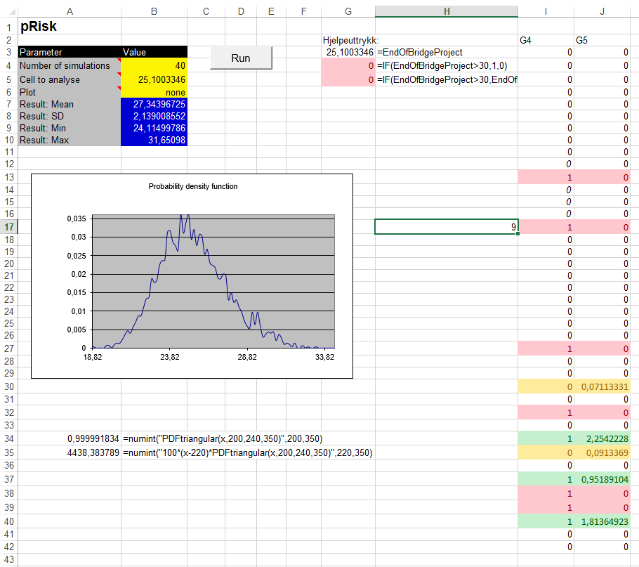

Jod-R Skrevet 22. mai 2016 Forfatter Skrevet 22. mai 2016 (endret) Artig... Nå begynner det å ligne på noe Det eneste som ikke er helt bra er at verdiene ikke stemmer helt overens med hverandre. Hvis vi ser på bildet jeg la med så er det 9 ganger verdier over 0 på I-kollonen, mens det bare er 5 verdier over null på J-kolonnen. Disse tallene skal stemme overens med hverandre. De skal også komme samtidig, slik jeg har merket med grønt i bildet under. Det de tallene forteller er om Tallet er over 30 og hvor mye det er over 30, så det gir ikke så mye mening med de radene jeg har merket med rødt og gult. Endret 22. mai 2016 av Jod-R

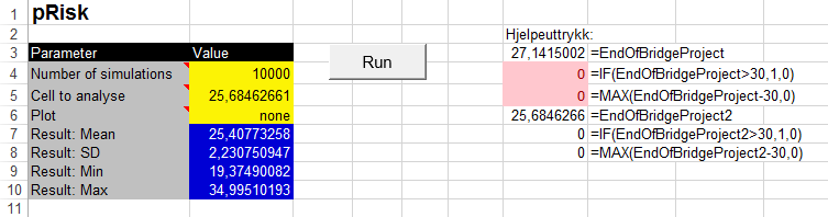

Jod-R Skrevet 22. mai 2016 Forfatter Skrevet 22. mai 2016 Fant ut av det på en måte. Antallet i I-kolonnen var rett, men ikke i J-kolonnen. Men siden jeg fant ut av hvor du hentet iterasjons telleren så greide jeg å reverse engineere (få tak i tallene jeg var interessert i) hvordan jeg skulle regne det direkte i "SimEngine". Tusen takk for hjelpen
