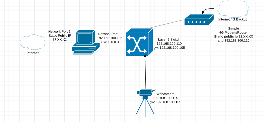

Vet ikke om det vedlagt gir mening, men det jeg prøver på iallefall :)
Jeg ønsker rett og slett å kunne styre det private nettverket fra en arbeidsstasjon, enten jeg går inn via vanlig Internett eller om jeg "ringer" inn via 4G modemet.
Hvis jeg setter 4G modemet(routeren) som gateway på alt utstyret på private nettet, så vil all returtrafikken gå ut på nettet via den. Da virker alt av utstyr slik jeg har tegnet opp, uten problemer. Men kostbart siden IPMI-trafikk, konsoll etc. vil gå gjennom den. Det er greit i en nødsituasjon, men så lenge arbeidsstasjonen virker via vanlig Internett i det daglige, så er det veldig unødvendig og dyrt/tregt. Jeg vil ha 4G som en slags "2nd route/alternativ".
Hvis jeg setter arbeidsstasjonen som gateway på alt utstyret på private nettet, så virker arbeidsstasjonen slik jeg vil. Men da virker såklart ikke det tilpkoblete utstyret når jeg prøver "ringe inn" via 4G (ved å gå til den statiske offisielle IP-adressen). Signalene ser ut til å gå til utstyret, men ikke tilbake.

Forstår ikke helt hvorfor du tegner opp IP-adresser på en LAG 2 svitsj.... det støtter ikke ruting engang.
Anyhow, så du har altså 2 forskjellige bokser du kommer deg ut på internett på? Fast linje fra én ISP som leverer modem / multimodem og en ICE ruter levert av ICE?
Dette gjør sakene litt mere komplisert, da ettersom du trenger en router på innsiden som du kobler fast linjen i en port og den mobile backupen i en annen port. Dette kalles en failover på engelsk. Det er denne ruteren du må bruke som GW :)
Er fult mulig det her, men ikke akkurat ment å gjøre dette med consumer enheter...

ICE/4G bruker jeg kun hvis faslinje/fiber ikke virker. La oss si at en switch/maskin på det vanlige nettet (med statiske IP-adresser) får en broadcast-storm og jeg vil rett og slett skru av strømmen til denne for å fikse feilen. Eller hvis en maskin på nettet blir konfigurert med feil i netmaske og skaper samme storm. VLAN/subnetting hadde her vært det beste, men det er dessverre ingen mulighet.
"Forstår ikke helt hvorfor du tegner opp IP-adresser på en LAG 2 svitsj.... det støtter ikke ruting engang."
Jeg trodde ikke at jeg behøvde tenke på routing, siden alt er på privat nettverk og samme nettmaske/IP-range. Så jeg kunne bare bruke en dum svitsj.

Vel, i utgangspunktet trenger du ingen ruting inne på lokal nettet, men for å komme ut på internett trenger du en ruter. Denne ruteren må støtte failover.
Kan f.eks være en Linux boks med to nettverksporter. OpenWRT som kan installeres på mange consumer rutere støtter såkalt multiwan som er failover.
Personlig kjører jeg en PFSense som brannmur og ruter i ett, kanskje litt i drøyeste laget for ditt simple nettverk. Jeg hadde kanskje siktet mot en consumer ruter som har støtte for OpenWRT eller kanskje en Ubiquiti EdgeRouter Lite
For å slippe å ha egen server i tillegg til det jeg har og dobbelt opp med svitsj, så hadde en switch tilsvarende https://www.dustin.no/product/5010749997/rv320 eller den du foreslår med flere porter vært å anbefale.
