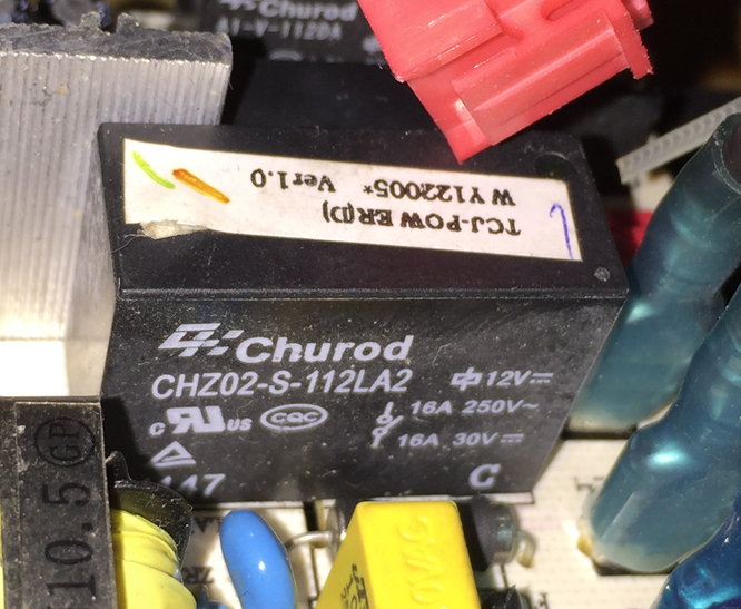

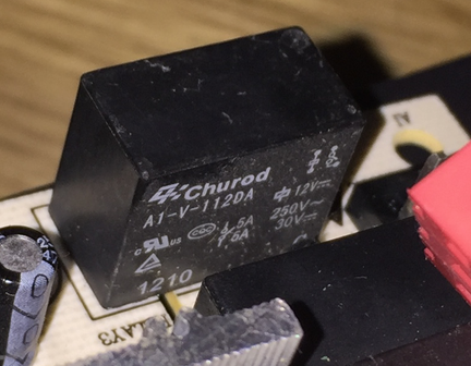

jaknudsen Skrevet 10. mai 2016 Skrevet 10. mai 2016 Hei, jeg har et vinskap med to soner hvor den ene sonen blir alt for kald, mistenker at ett eller flere reléer er ødelagte. Reléene på PCB-en ser slik ut: Specs: http://www.churod.com/upload_files/2015/12/i_20151224_115852693.pdf Specs: http://www.churod.com/upload_files/2015/12/i_20151224_115702654.pdf Noen som har tips til hvor jeg kan kjøpe tilsvarende?
Professor Balthazar Skrevet 10. mai 2016 Skrevet 10. mai 2016 (endret) Sjekk ut disse linkene: http://www.aliexpress.com/store/product/CHZ02-S-112LA2-12VDC-4/1962918_32606906050.html http://www.aliexpress.com/item/3pcs-JQX-62F-012-1H-HF62F-012-1H-16A250VAC/32635067375.html?spm=2114.01010208.3.69.5kiVQo&ws_ab_test=searchweb201556_10,searchweb201602_1_10037_10017_10034_10021_507_10022_10032_10020_10018_10019,searchweb201603_2&btsid=d230dd58-0581-4f27-b0bf-21f002a8f35c http://www.aliexpress.com/item/The-inventory-stock-churod-in-the-Department-of-Reid-relay-A1-V-112DA-5A250VAC-foot-set/32601199693.html?spm=2114.01010208.3.2.if3InU&ws_ab_test=searchweb201556_10,searchweb201602_1_10037_10017_10034_10021_507_10022_10032_10020_10018_10019,searchweb201603_2&btsid=ad38bb30-d386-4513-a802-a568804f6bb2 http://www.aliexpress.com/item/OMIH-SS-112LM-16A250V-4-pin-1-normally-open-contact-relay-12V-genuine/32294305840.html?spm=2114.01010208.3.58.RaeaXn&ws_ab_test=searchweb201556_10,searchweb201602_1_10037_10017_10034_10021_507_10022_10032_10020_10018_10019,searchweb201603_2&btsid=de1542b4-9060-4c84-b8e4-5a2ecb95f8c4 Endret 10. mai 2016 av Professor Balthazar

jaknudsen Skrevet 21. mai 2016 Forfatter Skrevet 21. mai 2016 Takker for svar! Jeg fant noen tilsvarende i en norsk nettbutikk, det tar ofte en del uker å vente på AliExpress … https://www.elfadistrelec.no/no/pcb-effektrele-12-vdc-400-mw-te-connectivity-rt334012/p/13721183 https://www.elfadistrelec.no/no/pcb-effektrele-12-vdc-200-mw-hongfa-hf33f-012-hsl3-047/p/13715747 Takk for tipset om kondensatorer, bestilte også med nytt sett – ikke så mange, dette er hele PCB-en:
toreae Skrevet 22. mai 2016 Skrevet 22. mai 2016 Du har switch-mode powersupply, så det med kondensatorer i serie er ikke særlig aktuelt...
Professor Balthazar Skrevet 23. mai 2016 Skrevet 23. mai 2016 Releene du har bestilt fra Elfa har ikke samme pinnekonfigurasjon så dem vil ikke passe ned på hullene i printplaten.
