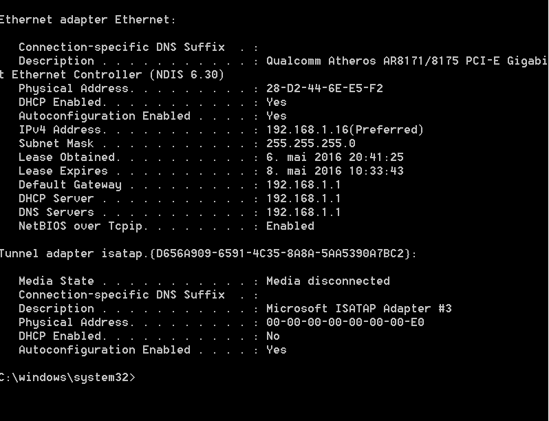

Hvis du kjører ipconfig hva får du opp da?

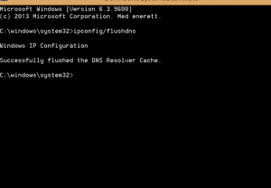

Unasett, prøv å kjør ipconfig/flushdns

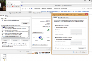

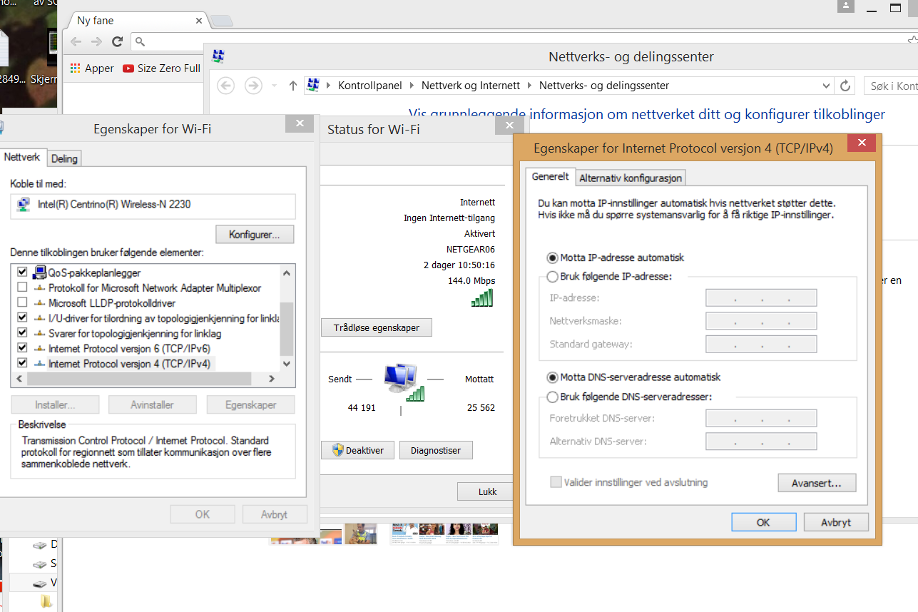

Forsikre deg at du har satt DNS automatisk(riktig IP dersom du har satt den statisk) slik som på bildet.

Når jeg kjører ipconfig så får jeg riktig info ut. Bilde fra ipconfig ligger som bilde nederst.

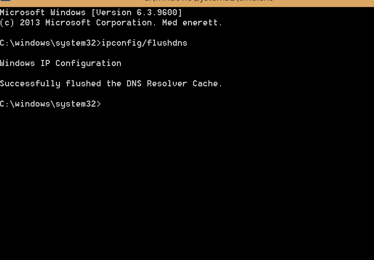

Har også kjørt ipconfig/flushdns post-185298-0-45958900-1462610523_thumb.png

 DNS stod på på Auto men nå står den på 8.8.8.8 og 8.8.8.4
