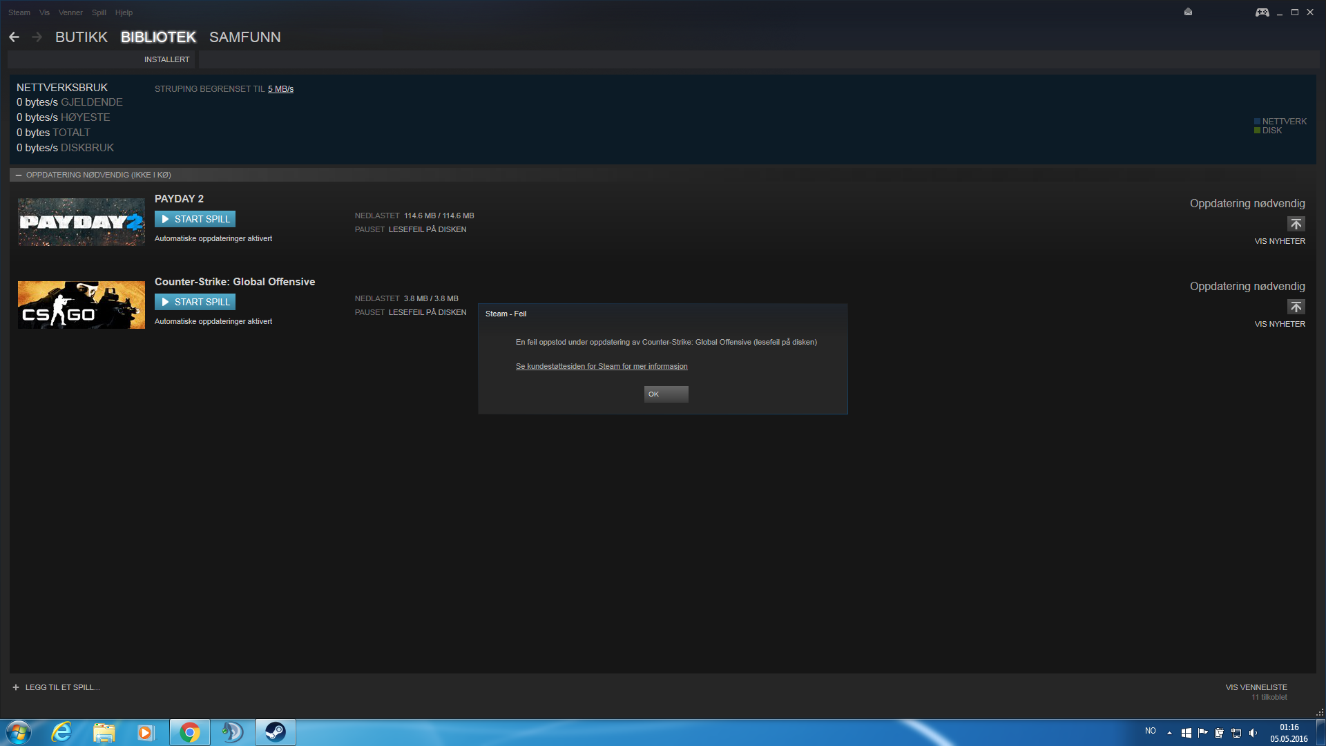

får opp følgende beskjed når Steam prøver å validere oppdateringen til CS:GO og Payday 2:
Kjørte Chkdsk rett etterpå og valgte "Automatically fix file system errors" pluss
"Scan for and attempt recovery of bad sectors" og den fant ingen feil på disken,
virker som at det er Steam som krøller.
Har også slettet mappa "Downloading" i Steam og kjørte "Bekreft integriteten for spillbufferen." på CS:GO, den fant selvfølgelig ut at den manglet filer og lastet ned oppdateringen på nytt,
men fikk samme feil igjen.
Her er forøvrig det loggen har å si om CS:GO:
[2016-05-05 01:16:48] AppID 730 update canceled : File commit failed: previous install file locked "D:\Program Files\Steam\steamapps\common\Counter-Strike Global Offensive\csgo\bin\client.dll" (Disk read failure)
Problemet er at filen ikke er låst og den har alle rettigheter den skal ha,
kjører også Steam som administrator.
Payday 2 har også en lignende feil.
Ingen som har ett forslag til hvordan jeg får fikset problemet?
Skal sies at jeg fikk Payday 2 til å fungere ved å kopiere innholdet i Downloading mappa over til Payday 2 mappa og så kjøre "Bekreft integriteten for spillbufferen.",
men det fungerte ikke for CS:GO, da kom Steam med "Disk Write Error" istedet for
"Disk Read Error."  :hm:
