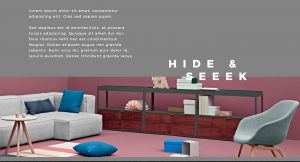

Designet på sida er for meg meir utfordrande å få responsivt enn det eg trudde. Eg ynskjer at designet skal sjå eksakt slik ut uansett browserskjerm, utanom mobil(der er eit eige design). Dette inkluderer font-size. Hadde alt oppført seg som img, ville vel dette fungert utmerka med Skeleton. Der berre gir eg ein viss storleik, også følger den på. Men når eg har tekst som til dømes skal ligge nede langs eit bilete, fylgjer det ikkje på grunna typografi er eit helsike å få responsivt.
Eg er litt ny i gamet, så ved berre å sjå på vedlegget: Kan eg få det såpass responsivt som eg vil? Eller må eg godta at ting flyttar litt på seg? Kva teknikk er det som passar? Sjølv om eg har sjekka ut fleire metodar, er det ikkje sikkert eg har satt meg godt nok inn i dei.
Responsivt betyr at ting flytter på seg. Slik at det ser annerledes ut på mindre skjermer. Fordi at når det ser likt ut på en mindre skjerm, så ser det likevel ikke likt ut, for alt blir så sabla smått.
Bruk piksler på alle enheter - men da blir det ikke responsivt.
Vis hvordan du vil at det skal se ut på forskjellige skjermoppløsninger og størrelser. Da gir du folk her muligheten til å hjelpe deg med å kode det.
Designet på den sida er såpass lite utfyllande at me tenker å prøve oss på same layout ned til og med nettbrett-oppløysing. Men eg har fått litt dei resultata eg ville ha med Flexbox. Skal prøve å få lagt eit par dømer. :)
Takk for svar!
Ok, jeg skjønner problemet. Du trenger en font-størrelse som er relativ til størrelsen på vinduet, ellers forvrenges ting. Her måtte jeg google, og lærte noe nytt. :)
https://css-tricks.com/viewport-sized-typography/
(Personlig ville jeg bare lagd teksten hide and seeek som et del av bildet, men, men).
Flexbox tror jeg ikke det er så mange nettlesere som støtter enda.

    <div id="main_section">
        <img id="main_bg" src="http://www.diskusjon.no/uploads/monthly_04_2016/post-81802-0-56768800-1461862247.png">
        <div id="main_text">Lorem ipsum dolor sit amet, consectetur adipiscing elit. Mauris id diam aliquam, elementum leo at, auctor leo. Donec facilisis et erat pharetra vehicula. Quisque vulputate mi ut lectus imperdiet, nec varius mi consectetur. Nam sollicitudin dolor dolor, eget aliquet est mattis imperdiet. Maecenas tristique risus in mauris tristique, elementum rhoncus ipsum molestie. Nullam consequat, est eget tristique faucibus, purus diam lobortis massa, vel pulvinar neque leo in neque. Integer id risus quis lorem commodo viverra in vel nisl. </div>
        <div id="main_header_text">HIDE & <br><span id="tab"></span>SEEEK</div>
    </div>
</body>
</html>

Støtten for flexbox begynner faktisk å bli meget god, og kan trygt brukes, så lenge du tester siden en ekstra gang i IE 11: http://caniuse.com/#search=flexbox
Et meta viewport-element bør legges til head, så siden skalerer riktig på mobiler og på andre skjermer med høy pikseltetthet: https://developer.mozilla.org/en/docs/Mozilla/Mobile/Viewport_meta_tag
Eksempel: <meta name="viewport" content="width=device-width, initial-scale=1">
I tillegg vil jeg anbefale følgende teknikk for å angi dynamiske tekststørrelser: http://snook.ca/archives/html_and_css/font-size-with-rem
76% = meget god, javel.
Et meta viewport-element bør legges til head, så siden skalerer riktig på mobiler og på andre skjermer med høy pikseltetthet: https://developer.mo...ewport_meta_tag
Dette må bare legge til hvis man faktisk vet hva det gjør, og ønsker det. Det skal ikke legges til som standard "bare fordi". F.eks. skal man ikke bruke det hvis man ikke har laget sida sånn at den ser bra ut ved lave oppløsninger (f.eks. med media query).
Støtte for flexbox er 94,1 % på verdensbasis, og enda høyere i Norge, om du tar hensyn til kjente, beskrevne feil i IE11 og andre nettlesere. Siden bruk av flexbox kan føre til vesentlig forenkling av kode, synes jeg det er verdt å vurdere i nye prosjekter.
Vær oppmerksom på at mobile nettlesere forsøker å skalere tekststørrelser på egen hånd dersom viewport ikke er angitt. Oppførselen kan variere fra nettleser til nettleser, og er ikke alltid forutsigbar. Enkelte elementer får for eksempel skalert tekststørrelse, mens andre ikke får det.
