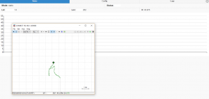

Inc Skrevet 24. april 2016 Skrevet 24. april 2016 (endret) Ser ut til å være et særdeles lite diskutert tema. Selv om muligheten har vært der lenge har den hvert forbehold til fagene med kostnader fra ca 100.000 og oppover. Men teknologien går nå en gang fremover, heldigvis. Idag kan en faktisk få dette til med litt egen innsats. De som driver med droner og den slags har/er gjerne innom dette på et punkt. Du får moduler kjøpt som lar deg navigere med cm nøyaktighet i nåtid. Så kalt RTK GPS. Har selv bygd egen Rover med tilhørende base, men er dog rimelig nyoppdager med egen presisjonsmåling, men tester jeg har fått viser at det fungere. Oppsette jeg bruker er RTK mot en base som er satt over en kjent plassering, rover og baser snakker sammen via lokalt wifi nettverk, men her er mulighetene flere (ntrip,bluetooth og hotspot på tlf) Baseline fra basen er satt til en mil. Foreløpig tester jeg ut i bakgården på et aksesspunkt satt opp men en trådløs ruter, da har jeg ca 200m rekkevide i "line of sight". Modulene støtter gps, glonass, galileo som er de mest interressant her. Prøvde å last opp et bildet men det feiler under opplastning. Får prøve igjen litt senere. Flere som driver på med samme prosjekt og kan dele erfaringer? Kostnader får mitt oppsett ligger på ca 6000,- .Litt avhengi av kronekurs på deler man bestiller fra utlandet. Endret 24. april 2016 av Inc

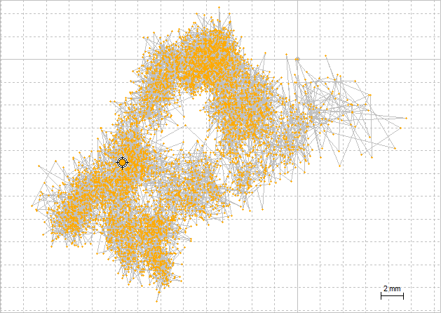

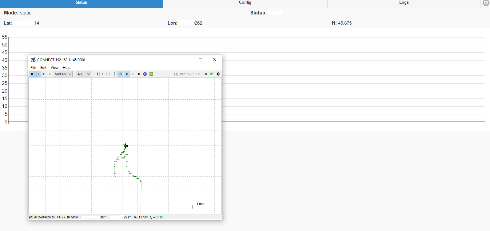

Inc Skrevet 24. april 2016 Forfatter Skrevet 24. april 2016 (endret) Jpeg liker ikke denne opplastere nei, måtte til med png Men her er float. Opptak varte i ca 12minutter. Fix får jeg innimellom men nå står jeg litt dårlig til mellom bygninger, høy DOP hvor laveste satellit fikk jeg inn på rundt 35grader. Endret 24. april 2016 av Inc

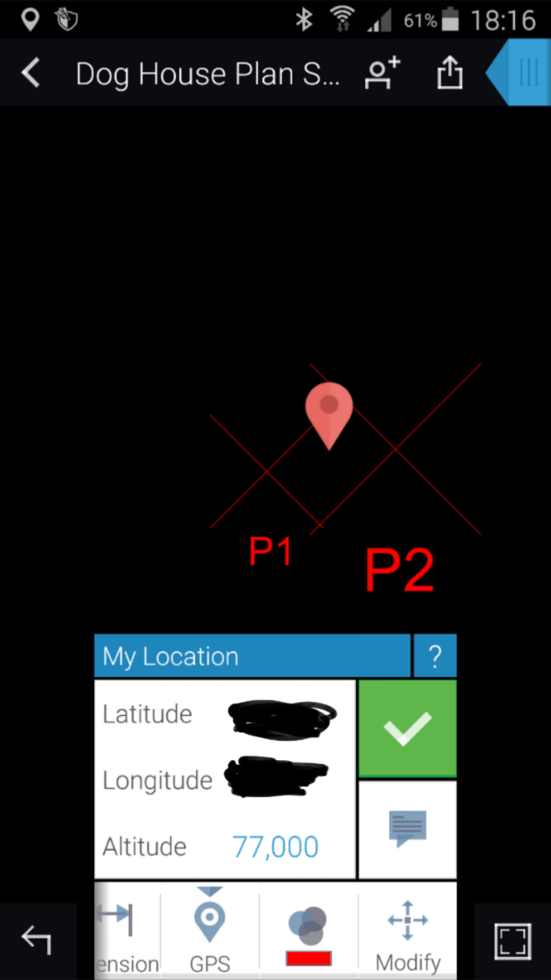

Inc Skrevet 24. april 2016 Forfatter Skrevet 24. april 2016 (endret) Her er plassering i nåtid på telefonen med autocad360. Telefonen får nmea data fra rover via blåtann, mock location er aktivert på telefon. Tester med en std dwg tegning, og får bekreftet rett plassering (hvertfall relativ til basen) via sjekkpunkter på tegning som måles på plassen og stemmer med fysiske avstander. Absolutt plassering er ikke bekreftet enda da hovedmålet var egentlig å kunne måle nøyaktig med en referansestasjon som kan plasseres hvor som helst. Absolutt plassering kommer jeg tilbake til senere. Får bekreftet det som denne mannen gjorde, noe som er imponerende. http://gpsworld.com/rtk-on-a-smartphone-running-autocad-i-did-it-last-week/ Glemte å legge til appen Bluetooth gps. https://play.google.com/store/apps/details?id=googoo.android.btgps Endret 24. april 2016 av Inc
