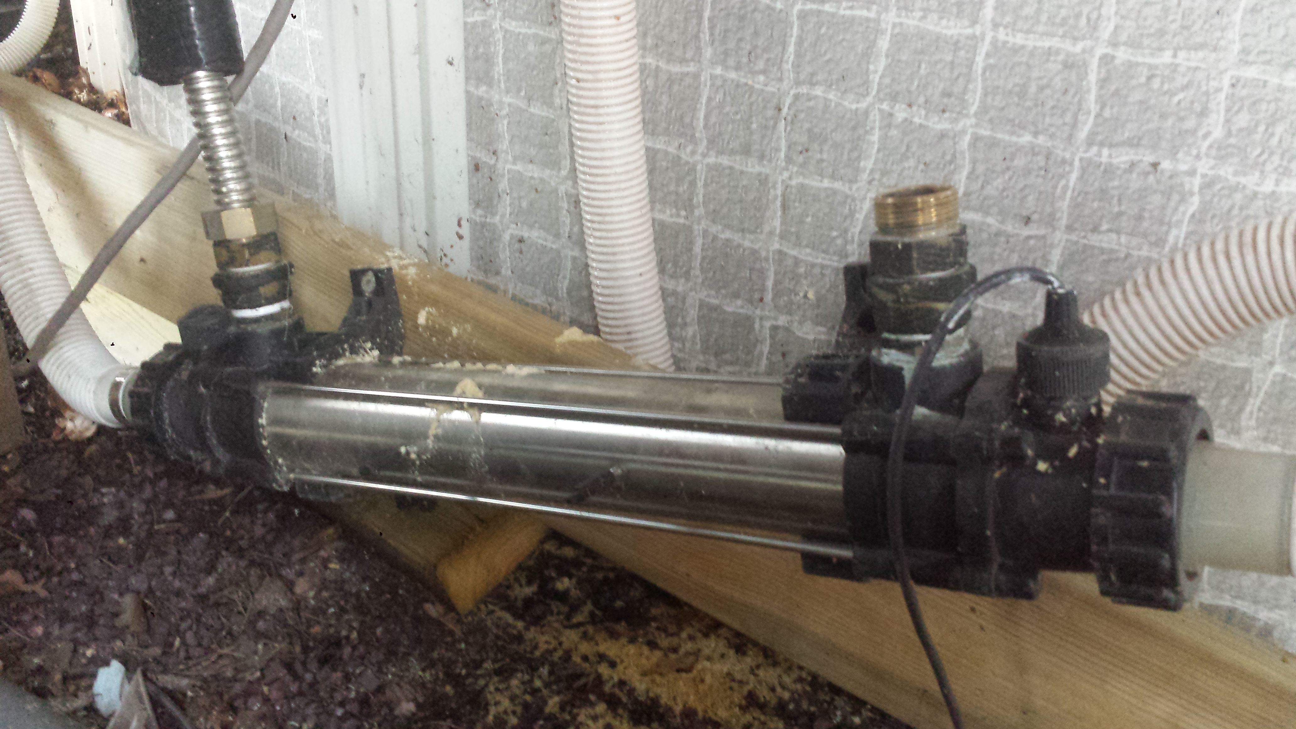

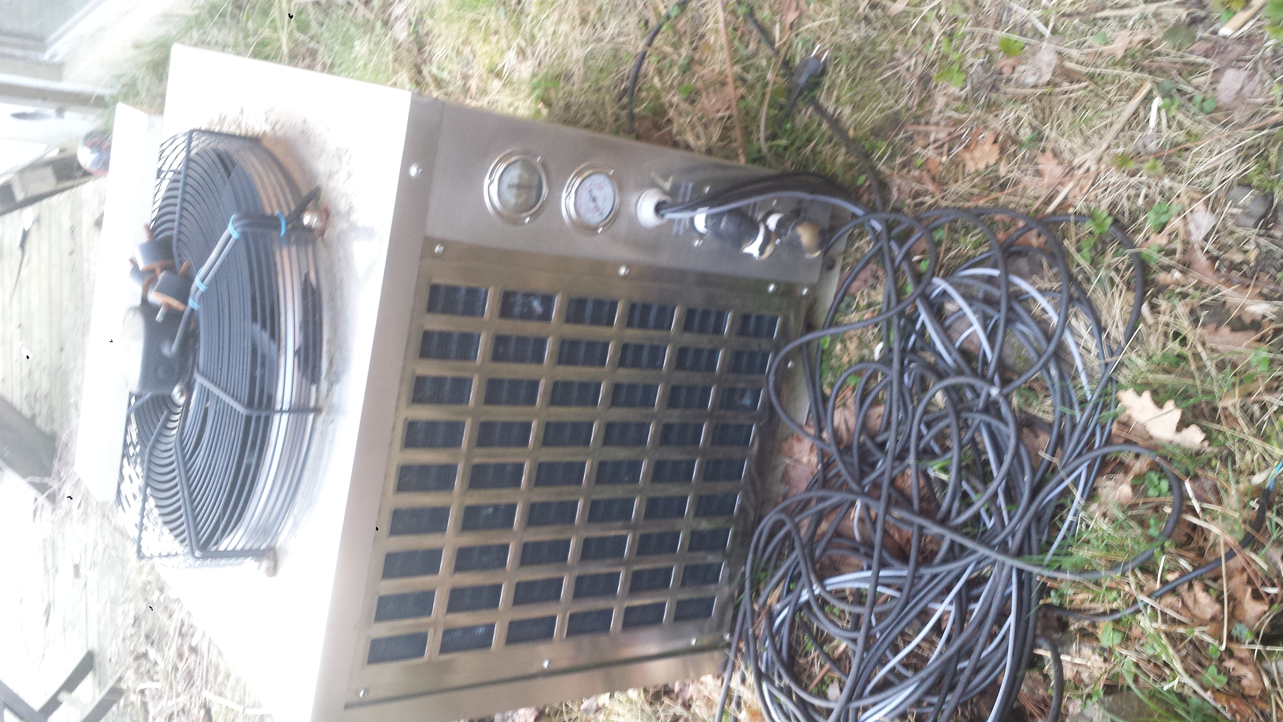

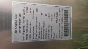

Profanity Skrevet 17. april 2016 Skrevet 17. april 2016 Har ett svømmebasseng som har stått igjen etter tidligere huseiere som vi som vi hadde oppe kaldt i fjor, men vil sette varme på i år. Vi har varmepumpe, i hvertfall tror jeg det er varmepumpe, og jeg håper den virker:P, og så har vi kolbe som går gjennom filter og pumpe i bassenget. Det har vært i bruk tidligere, men ikke mens vi eier. Har vært solvarmeanlegg her også som er demontert og bortevekk. Prøvde med noe av det i fjor men vi vant bare 1-2 grader på det så vil prøve pumpa i år. Går det ann å teste varmepumpa uten å ødelegge den ved å koble den i strøm uten å koble den til noe? Må vi montere noe ekstra utstyr mellom varmepumpe og kolben? sånn som ekspansjonskar, lufteventil, overtrykksventil, fyllestasjon eller noe sånt? Håper ikke det for det vi hadde har vi kvitta oss med:( Hadde håpa det bare var å koble den rett på varmekolben med kjøleveske og la den gå, men skjønner at det kanskje må no mer til. Vi kan gjerne bare slå den av og på etter behov, eller ved hjelp av en timer. Trenger ikke være termostatstyrt. Har lagt ved bilde av varmepumpa, nærbilde av info om varmepumpa, og varmekolben.
HåvardGj Skrevet 22. april 2016 Skrevet 22. april 2016 (endret) det ser ut som om dette er et lukket system, sikkert med glykol til varmemedie. du må nok ha ekspansjonstank og/eller sikkerhetsventil som et minimum, ellers kan du risikere høyt trykk på varmtvannet. det kan enkelt fikses med en T-kobling på retur-slangen, (inn på varmepumpa) med et rør som går til en tank (plastkanne, ståltank, etc) som er litt høyere enn resten av anlegget. der lager du et luftehull på, da vil du få et åpent anlegg, og overtrykk vil forsvinne ut der. Endret 22. april 2016 av HåvardGj
Profanity Skrevet 23. april 2016 Forfatter Skrevet 23. april 2016 Plastkanne var jo smart. Varmepumpa blir jo plassert sånn at røra mellom kolbe og pumpe bare til tilsammen 1 meter eller no så blir lite veske i anlegget så en liten kanne burde jo holde da ja. Blir i hvertfall ikke store varmetapet på turen:P Takk for inspill, har venta lenge på det her

Profanity Skrevet 24. april 2016 Forfatter Skrevet 24. april 2016 Funnet fram deler og er klar for å gå shopping. Fant no overganger som passer, 25mm vinylrør i båtavdelinga på biltema og slangeklemmer som burde holde detta. Men nå er siste spørsmål, hvordan funker den varmepumpa? Hadde planer om å selge den i fjor når vi starta demontering så husker ikke åssen det var montert. Men det er 3 ledninger ut av boksen. 1 med ferdig stikk kontakt på, en som det ser ut som man kan montere stikk kontakt på. Det er 2 forskjellige tykkelser på disse ledningene så den ene drar tydeligvis mer strøm enn den andre, og en signal kabel med +/- Regner med stikk kontakta har stått i hele tiden, mens signal kabelen og den åpne kontakta har stått montert på ett panel og blir styrt med termostat og programmering. Vil den starte og gå hvis jeg monterer stikk kontakt på den andre ledningen, setter i begge 2 og lar signalkabelen være?Setter dem enten sammen på en timerkontakt, eller slår dem på/av etter behov
Profanity Skrevet 11. mai 2016 Forfatter Skrevet 11. mai 2016 (endret) Nå har jeg sitti og knota, og leita, og spørt folk, i bedrift, osv, og kommet fram til at detta lar seg ikke gjøre uten kontroll uniten så varmepumpa er rett og slett glorifisert søppel:/ Så lurer da på hvor jeg kan få tak i billig varmepumpe, helst ett stykke under 15.000kr på ca 10kw. Ser at jula har noen, men de er nesten dyrere enn bassengutstyr.no sine, og mangler ordentlig instrukser og slikt:P Eventuelt om noen har noe de ikke trenger lenger, eller andre forslag? Tror bassenget er oppe i rundt 25.000L, 30-35.000L Endret 11. mai 2016 av Profanity
