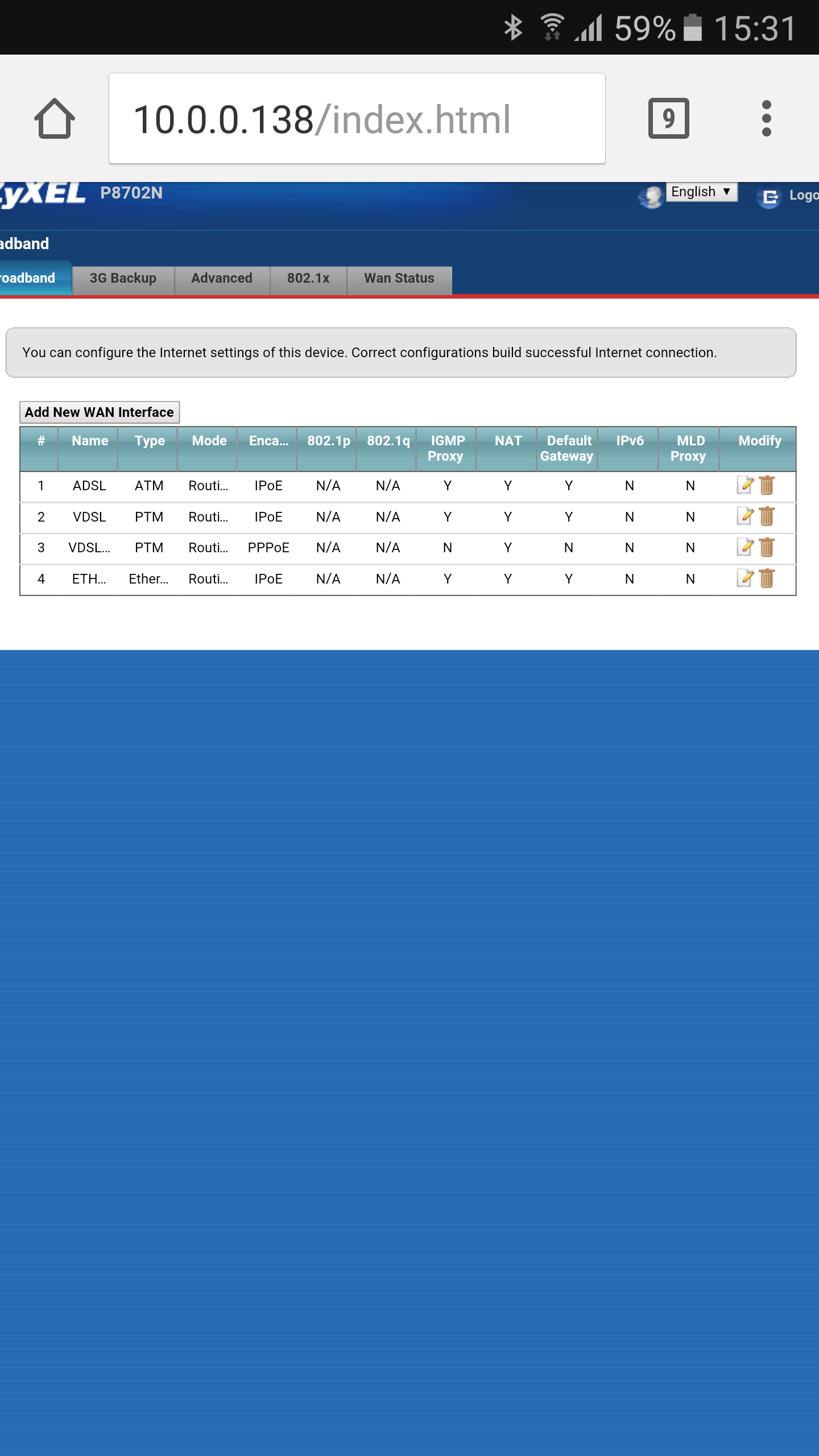

Hei har en zyxel 8702 som jeg vil sette i bridge å bruke asus rt n66u som router. Prøvde en gang men da gikk alt i stå. Nå har telenor vært inne å rota og jeg har fått ett valg mer i broadcast. Hvilken av disse skal jeg sette i bridge? Videre er asus kablet fra vanlig eternet port på zyxel til wan på asus

Da kan du sjekke SW-versjon med det samme, og oppgraderer dersom den er gammel. Du finner de her: http://stup.telenor.net
På statussiden står det hvilken av de som er i bruk ved siden av "WAN Name". Du finner satussiden når du er på forsidebildet etter innlogging (Connection status) og trykker på "Status" ute på høyresiden.

Fått det til å fungere. Hadde tydeligvis pppoe. Men har nå ett problem med 1 telefon og kun den. Den er tilkoblet nett men etter en stund har jeg ikke nett selv om andre telefoner etc har nett. Merkelig det her
