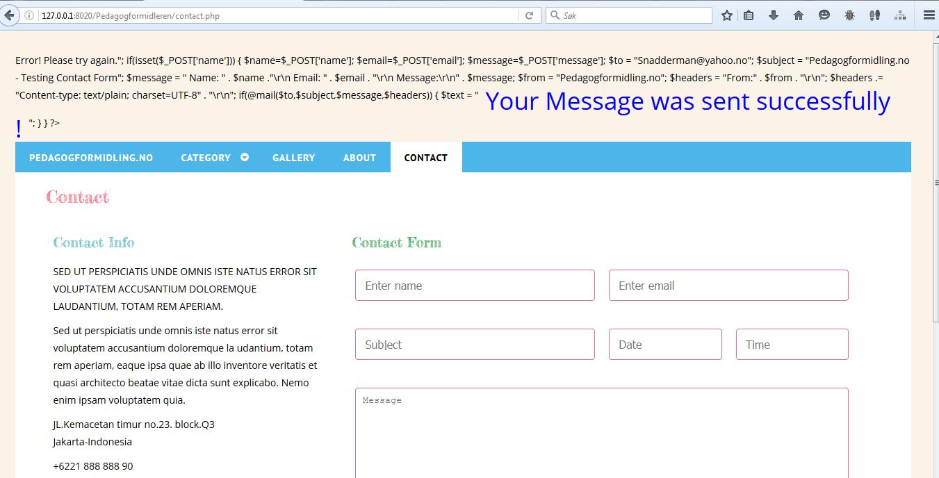

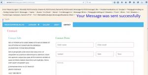

ja, det ser slik ut når jeg tester og har trykt sendt:
Ser du har all HTML-en som er i HTML fila også i PHP fila.
Ser ut som du echoer var $text før du har posta i formen. Kan det være noe her? Kan være jeg er helt på jordet her nå men.
<div class="contact">
<h3 class="color-green" style="margin: 20px 0 20px 30px">Contact Form</h3>
<!--Warning-->
<center><?php echo $text;?></center>
<div id="contact_form">
Her er forøvrig de to filene hvis noen andre ikke vil laste de ned:
