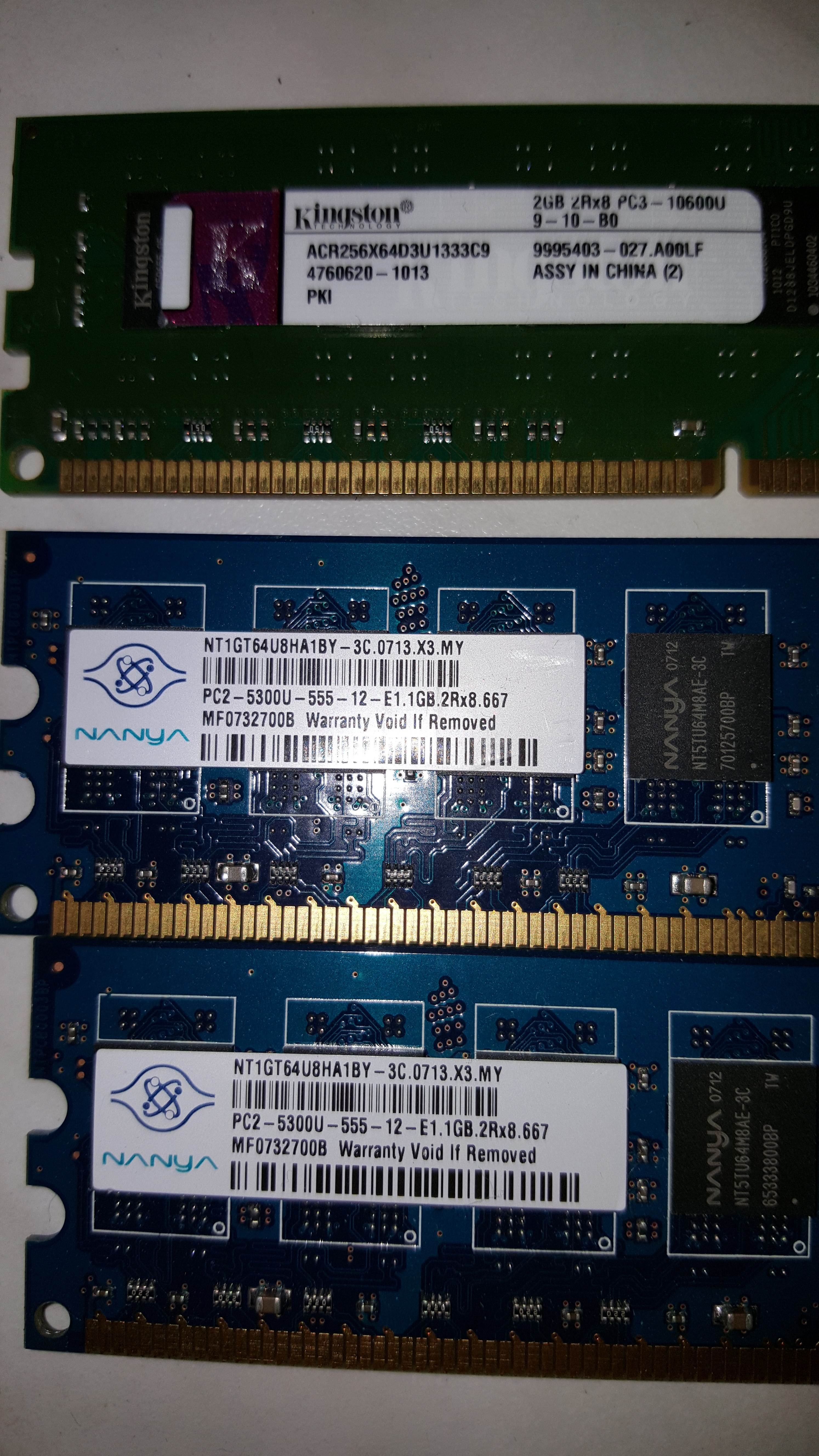

Blande minnebrikker
Xilence
Du kan bruke den øverste brikken. De to nederste er DDR2, og vil ikke passe i din maskin.
Sålenge det er DDR3 så er det ett fett, så og si?
Mer eller mindre. I noen tilfeller så kan resten av minnebrikkene dine bli klokket ned for å matche de tregeste brikkene, og noen brikker krever en annen spenning.
Regnet med det. Kan da ikke skje noe særlig galt når jeg tester dem.
Takker og bukker for hjelpen :)
Edit: sjekket dem litt nøyere og de er så og si identiske som dem jeg har i maskinen i dag, bare et annet merke.
Endret av Xilence
Neida. Bare test i vei du.
Alt gikk i orden, så du vet :) Tolket teksten på to av de tre minnebrikkene feil og trodde jeg ville ende opp på 12 gb, men 10 er absolutt mer enn nok, noe jeg fikk erfare etter timer med The Division, da pc-en ble mer eller mindre ubrukelig med bare 6 gb før (1 GB +-  tilgjengelig og maskinen måtte skrus av/på).
