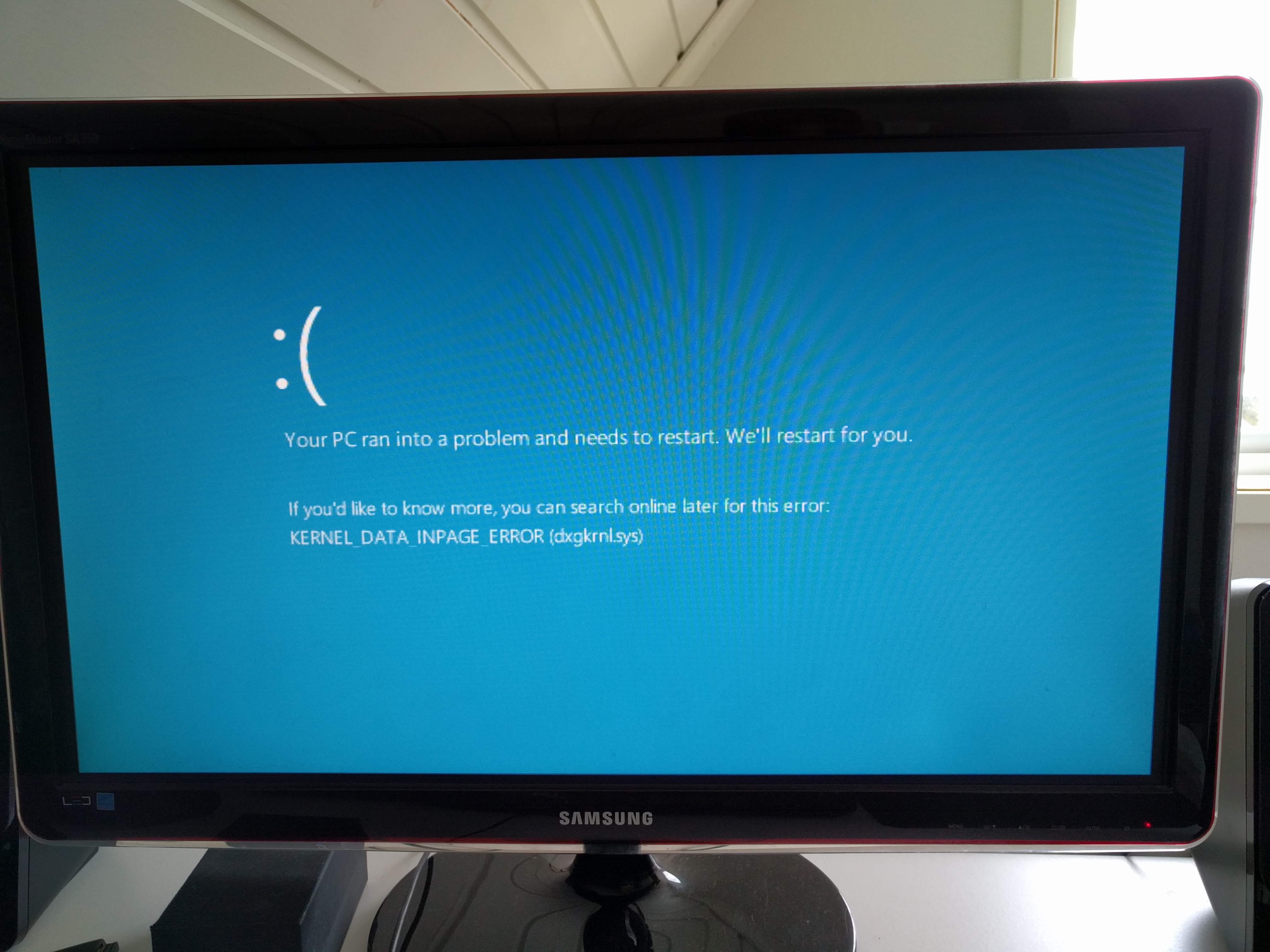

B3nd1k123 Skrevet 4. mars 2016 Forfatter Skrevet 4. mars 2016 Har ikke fått tid til å sjekke hva specsa heter, men våknet opp til dette bildet på skjermen i dag. Pcen var avslått i går, så har skrudd seg på av seg selv. Jeg fjernet en harddisk og en ssd som var deffekt, dette løste problemet med beskjed om backup, men pceb fryser seg fortsatt stadig vekk.
Uffda Skrevet 4. mars 2016 Skrevet 4. mars 2016 Du har selv sagt at du får beskjed om at bios S.M.A.R.T gir beskjed om at ene hard disken er defekt, så det er nok C disken din. Et raskt google søk gir følgende svar på den feilmeldingen din: http://www.reviversoft.com/blog/2013/05/kernel-data-inpage-error/ The KERNEL_DATA_INPAGE_ERROR Blue Screen of Death occurs whenever Windows has trouble reading something kept in the memory properly. This can apply to both kinds of memory: stored memory on your hard drive, but also dynamic memory in your RAM, which is usually what technicians refer to as “memory” Så du bør ta en backup av alle filer du ikkje vil miste på den disken, for det som skjer er at windows prøver å skrive/lese til et defekt område og får feilmedling - og da får du bluescreen...eller allt bare fryser seg uten bluescreen. Du kan og laste ned Defraggler og kjøre en benchmark på den, den viser og smart info på skjermen - og da vil du få indikasjon om at noe er gale. Passmark DiskCheckup er et vektøy som gir deg full informasjon om diskene dine. Kjør dem og kjøp deg en ny HDD / SSD umiddelbart før den bare tar natta. Det er allerede nevt før i tråden her.

Khrathrox Skrevet 17. mars 2016 Skrevet 17. mars 2016 Du har selv sagt at du får beskjed om at bios S.M.A.R.T gir beskjed om at ene hard disken er defekt, så det er nok C disken din. Et raskt google søk gir følgende svar på den feilmeldingen din: http://www.reviversoft.com/blog/2013/05/kernel-data-inpage-error/ The KERNEL_DATA_INPAGE_ERROR Blue Screen of Death occurs whenever Windows has trouble reading something kept in the memory properly. This can apply to both kinds of memory: stored memory on your hard drive, but also dynamic memory in your RAM, which is usually what technicians refer to as “memory” Så du bør ta en backup av alle filer du ikkje vil miste på den disken, for det som skjer er at windows prøver å skrive/lese til et defekt område og får feilmedling - og da får du bluescreen...eller allt bare fryser seg uten bluescreen. Du kan og laste ned Defraggler og kjøre en benchmark på den, den viser og smart info på skjermen - og da vil du få indikasjon om at noe er gale. Passmark DiskCheckup er et vektøy som gir deg full informasjon om diskene dine. Kjør dem og kjøp deg en ny HDD / SSD umiddelbart før den bare tar natta. Det er allerede nevt før i tråden her. Dersom man ser litt på den bluescreenen litt videre, så ser det ut som at dette kan være et DirectX rettet problem. Det er mange (inkl. meg selv) som har hatt samme problemet, og det man har gjort for å fikse det er å laste ned en sikkerhetspatch fra Microsoft enten via Windows Update eller Microsoft.com. Merk at systemet vil oppføre seg litt rart i etterkant av denne oppdateringen, men etter en 3-4 dager, vil alt fungere som normalt igjen. Kjør også chkdsk og /sfc scannow i CMD for å dobbeltsjekke diskene dine.
