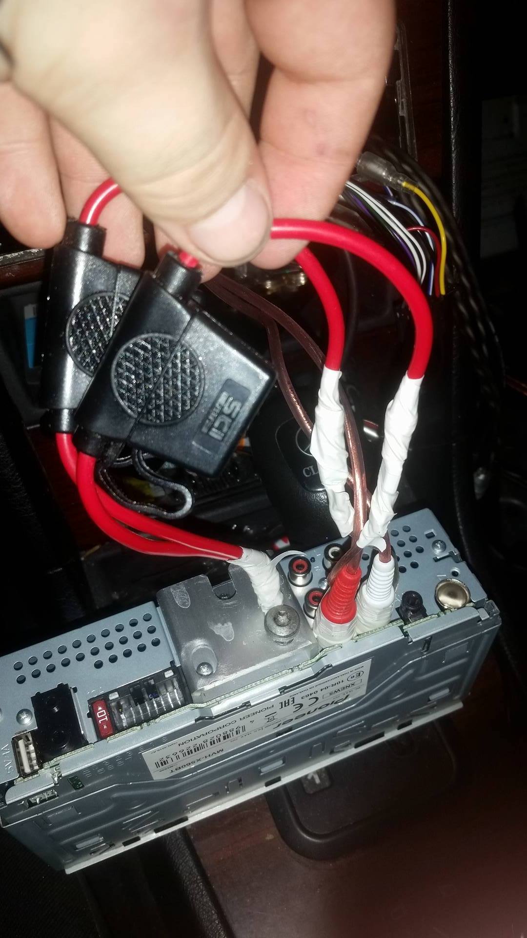

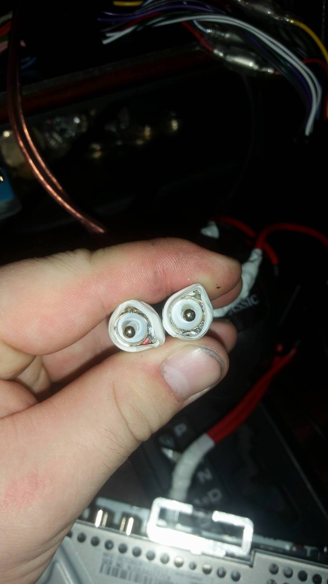

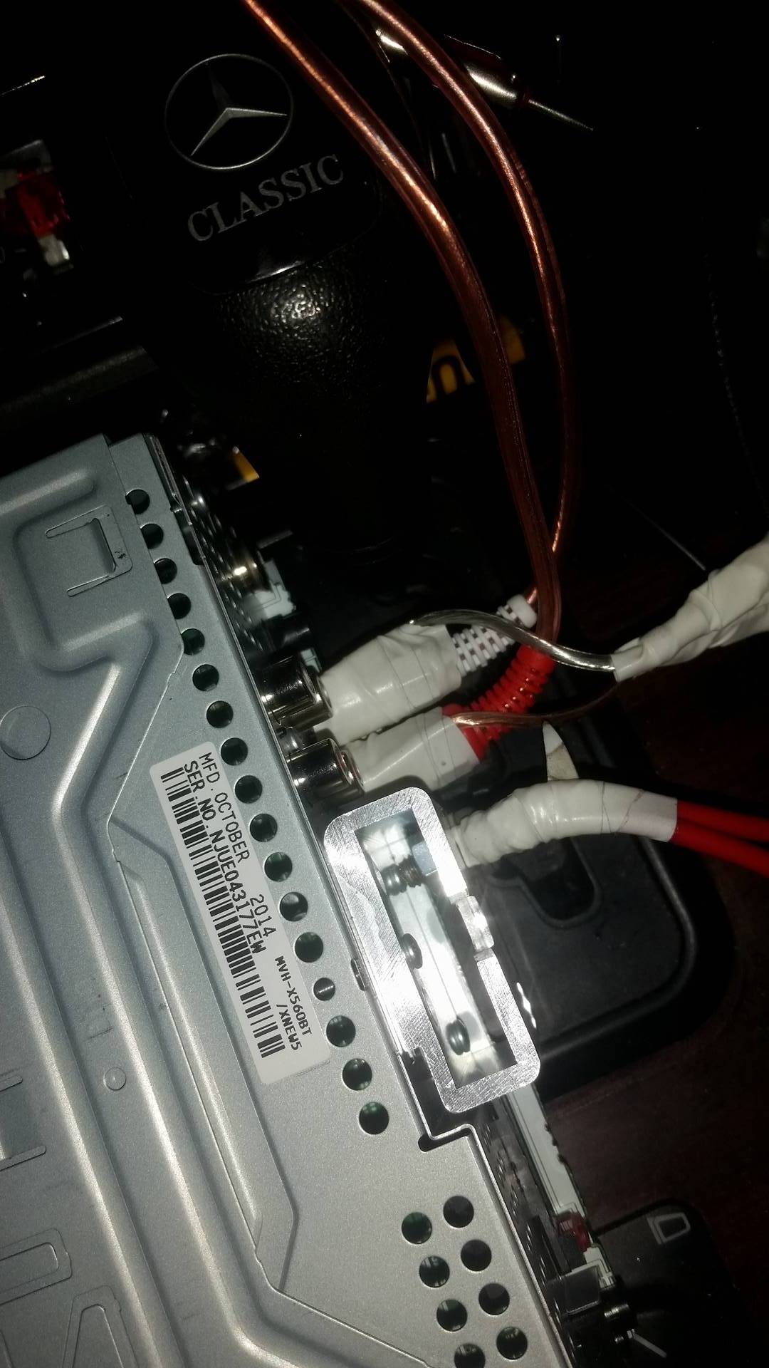

Jeg har tidligere i tråden linket til en løsning som er enkel og fungerer.
Hvis penger ikke er noe problem - så skaffer du deg en ny spiller - eller sender den du har på reparasjon. Er du ute etter en grei og billig løsning gjør du som linken min viser - lager en forbindelse mellom yttersiden på pluggene på signalkablene til kapslingen på spilleren - men husk sikringer. Skaffes billig på Biltema.
Endret av Mr_Spock
Hehe, artig at dette fungerte. Har en kompis som hadde samme problemet og han løste det ved å surre en høttalerledning rundt inngangen til rca på spilleren og festet andre enden i en skrue på spilleren.

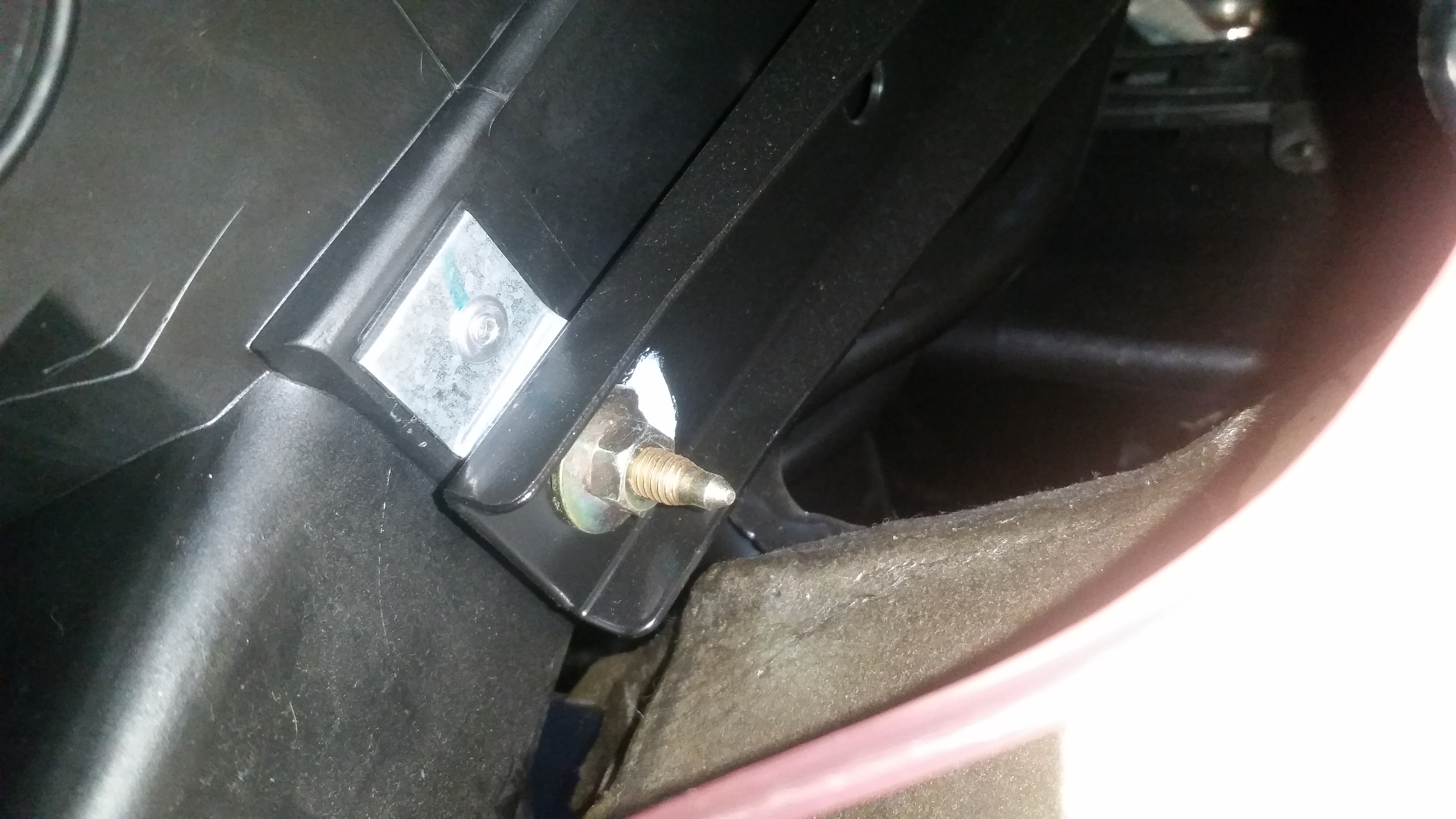

Jeg ville dratt en ledning fra samme jordingspunkt på spilleren og rett til chassis-jord et sted nære spilleren. Det er ganske vanlig å gjøre siden den originale jordinga ofte er veldig puslete.
Så jeg blr ta ei ledning rett på spilleren der jeg har festet rca jordinga og til ein betre jordingsplass?
