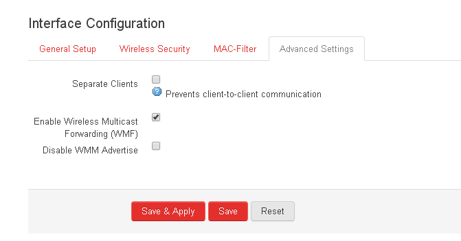

Jeg skal fikse på innstillinger på det trådløse nettet hjemme. Jeg deler nettet med leietaker. Så ser jeg at jeg kan hake av for "prevents client-to-client communcation".
Vil dette medføre økt sikkerhet for meg, slik at leietaker ikke kan tukle med mine filer?
Men vil det da samtidig medføre at jeg inne lenger kan printe ut på min printer som jeg er knyttet til via det trådløse nettet?
Hva innebærer dette valget egentlig?

Akkurat hva de mener er litt uvisst, men jeg TVILER på at de tenker på en IRC protokoll.
Det er nok heller det at klienter på det trådløse nettverket ikke får prate med hverandre.
Resultatet blir da som du har antatt, din trådløse printer vil da slutte å fungere.
Burde stå i manualen hva produsenten mener med dette. Hva med å bare prøve? Fort gjort å velge og lagre, og eventuelt endre tilbake etterpå.
Jeg testet dette ut, ved å hake av for "prevents client-to-client communcation", med den følge at printejobben IKKE kom igjennom. Da jeg slo av dette valget, startet printeren umiddelbart.
