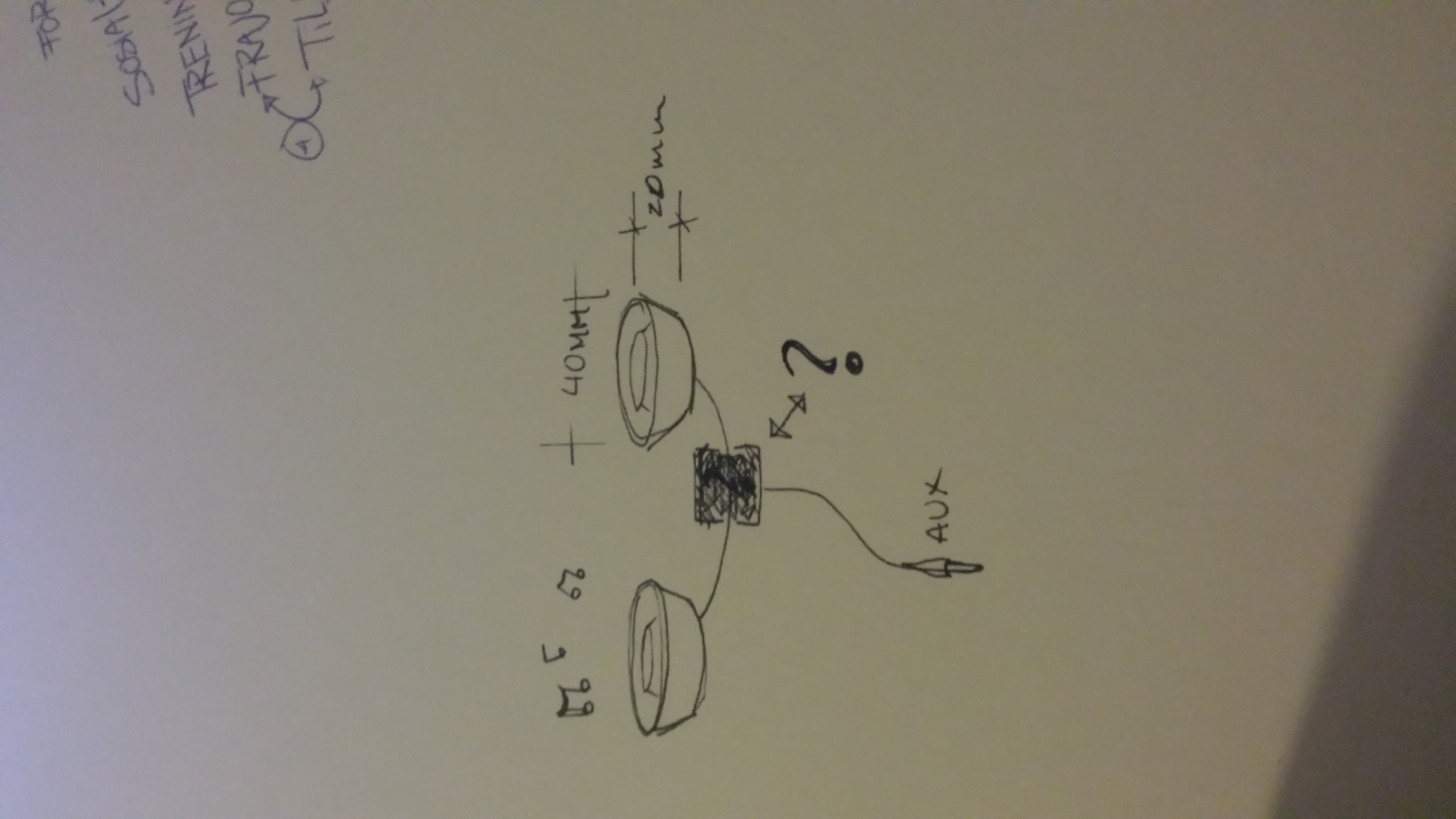

patgru Skrevet 10. februar 2016 Skrevet 10. februar 2016 Hei. Jeg trenger litt hjelp og jeg er ganske ræva på elektronik. Ok, jeg trenger å lage en høytaler eske/kasse med to høyttaler elementer i. Høres kanskje greit ut, men høyttalerne kan ikke være høyere en 20 mm eller ha en total diameter på 40 mm. Så ønsker jeg å ha en AUX ledning (eller en annen ledning som funker til alle smarttelefoner) til disse høytalerne, men jeg ønsker ikke å strømtilførsel til høytalerne (bortsett fra AUX). Legger med en liten tegning av det jeg ønsker. Jeg vet jo selvfølgelig ikke om dette går. Men hvis dere kan hjelpe meg med dette så skal jeg vise dere hva jeg holder på med og dere kommer ikke til å angre på å hjelpe meg. Tusen takk på forhånd Hilsen Pat
j-- Skrevet 10. februar 2016 Skrevet 10. februar 2016 Du trenger en forsterkerkrets, og noe som gir strøm til den. Altså en strømforsyning eller ett batteri. Jeg ville sett på ebay etter forsterkerkrets, og kanskje høyttalerelementer.
Flippo Skrevet 16. februar 2016 Skrevet 16. februar 2016 Deal Extreme har en del alternativer og, som f.eks. http://www.dx.com/no/p/3w-40mm-speaker-driver-unit-black-4-ohm-122521#.VsMJbvnhA-U Men som J-- skriver må du ha en forsterkerkrets for å få noe særlig lyd der du har tegna inn en svart magisk boks. F.eks. en slik http://www.dx.com/no/p/2-channel-3w-pam8403-audio-amplifier-board-red-146300#.VsMJ8PnhA-U som kan drives av 4x1.5v batterier eller en billig veggvorte fra Clas eller dx selv. Har ikke testa noen av produktene jeg har lenka til selv, første og beste treff...
