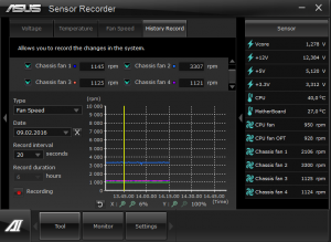

Sliter med at Chassis fan 1 ved jevne mellomrom (hver 3-4 dag går amok, altså 100%)
Som dere ser på vedlagte bilder:
Finner heller ikke noen prosesser eller lignende som kjører.
Får heller ikke "skrudd" den av på noen måte uten å starte maskinen på nytt?
Kan det være en defekt chip på chassis fan 1? Eller er det vifta?
Om jeg går inn på record så ser det ikke ut som den recorder at den går så fort ei gang?
Prøvde alt for å stoppe denne uten å slå av maskinen, men det eneste som fikk den til å "kule" ned til vanlig var å starte maskinen på nytt igjen.
Spennende :)
Noen personer der ute som har opplevd det samme / har noen gode tips å komme med? :)
For å sjekke om det er kontroller eller vifte kan du kanskje bytte kontakt på hovedkortet, og se hvilken vifte som da "går amok"?
Mye mulig, men har ikke forlengere av kabler til disse liggende, så får ikke strukket noen av viftene henn til alternative kontroller.
