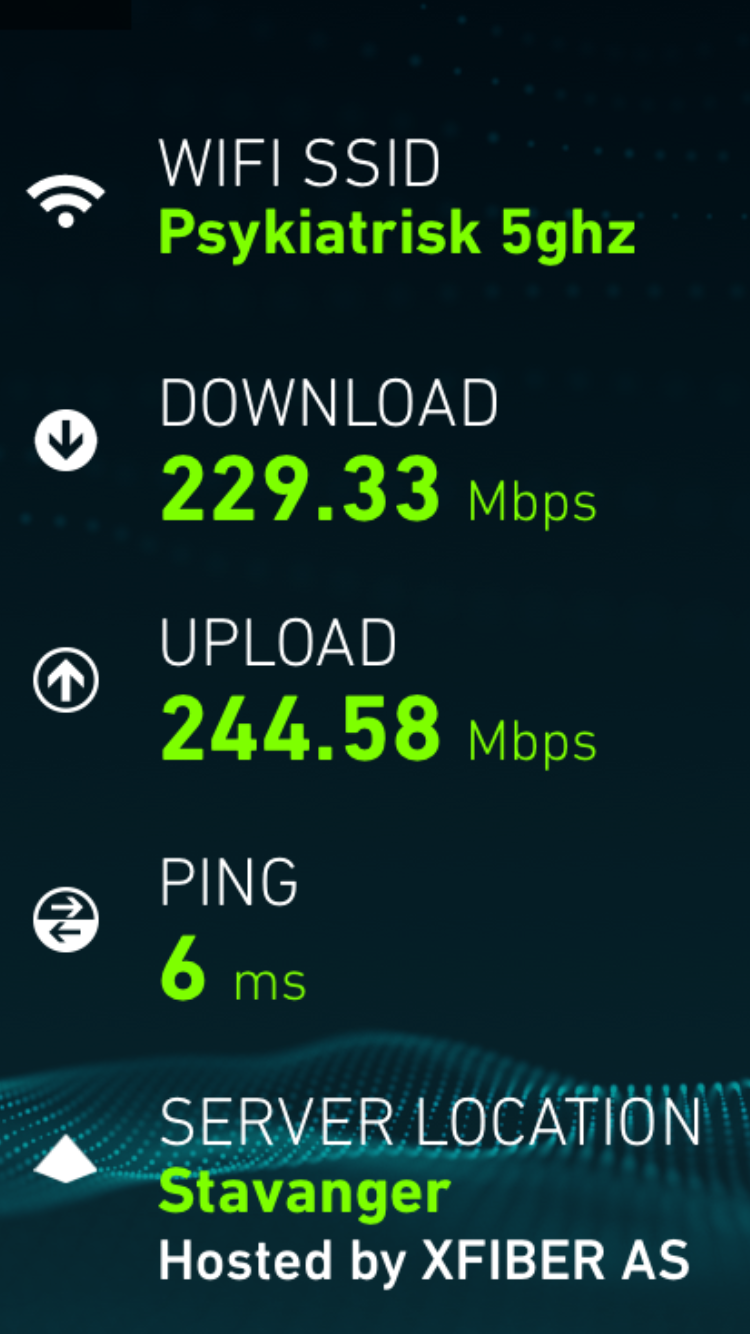

Her er en kjapp på 5gz på ac66u i garasjen min

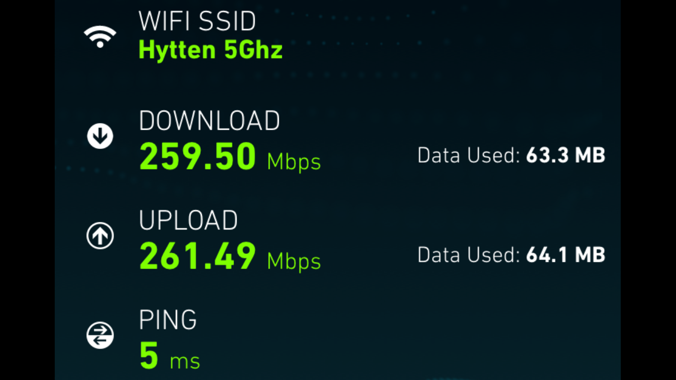

Pen SSID på ac87u'en  :)  Da kan det være fint å ha en hytte å slappe litt av på enkelte ganger.
Du får jo bedre hastighet på ac66u
Endret av FranZe
Hardt planlagt ;)
Kjerring og masete unger gjør at far må på hytten for å relaxe av og til :D
