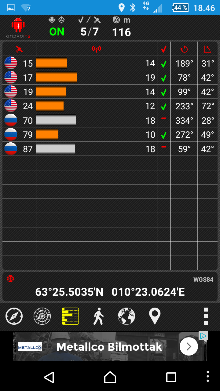

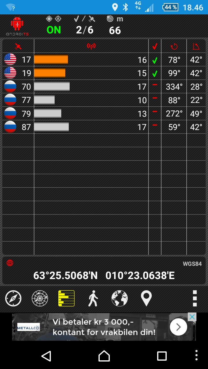

I dag lastet jeg ned "AnrdoiTS GPS test" for å teste signalet. Den fant noen satellitter, men ingen av de hadde veldig sterkt signal (se vedlagte bilder fra nøyaktig samme sted med 15 sekunders mellomrom), og det var bare 2-5 satellitter som ble "brukt" til enhver tid (ustabilt).
