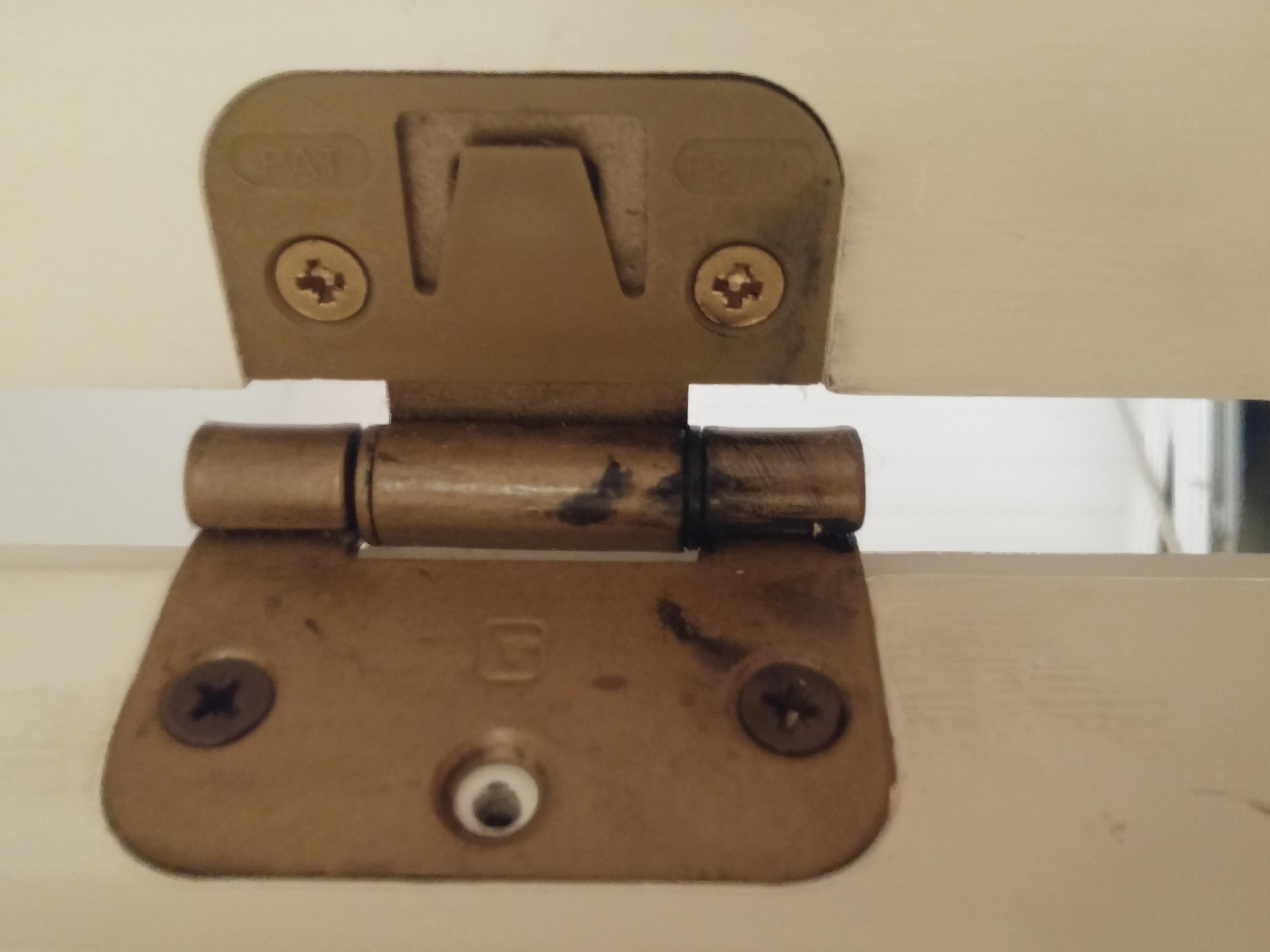

superjan87 Skrevet 29. januar 2016 Skrevet 29. januar 2016 Hei. Noen som vet om tittel spørsmålet mitt er mulig. Sender med bilder av hengsler og dør. Er 23 cm ned til senter av første skrue på hengslene.
Inge Rognmo Skrevet 29. januar 2016 Skrevet 29. januar 2016 (endret) Det der er standard "snap-in" hengsler som skal være standardiserte mål/plassering på også, så det skal være fullt mulig. Du trenger ikke røre skruene heller, bare bøye ut (med et skrujern e.l.) den "mothaken" du ser på den hengseldelen som sitter på døra, og trekke ut den andre delen. Endret 29. januar 2016 av Inge Rognmo
superjan87 Skrevet 29. januar 2016 Forfatter Skrevet 29. januar 2016 Okey. Takker for svar. Burde jeg ta med meg døra da og sjekke det ut hos en forhandler?
Inge Rognmo Skrevet 29. januar 2016 Skrevet 29. januar 2016 Du kan selvsagt måle at hengslene sitter på samme plass (23 cm til midt på, ut fra det du selv sier), og at dørbladet er nøyaktig samme størrelse, men det burde ikke være nødvendig å ta med deg den gamle...
