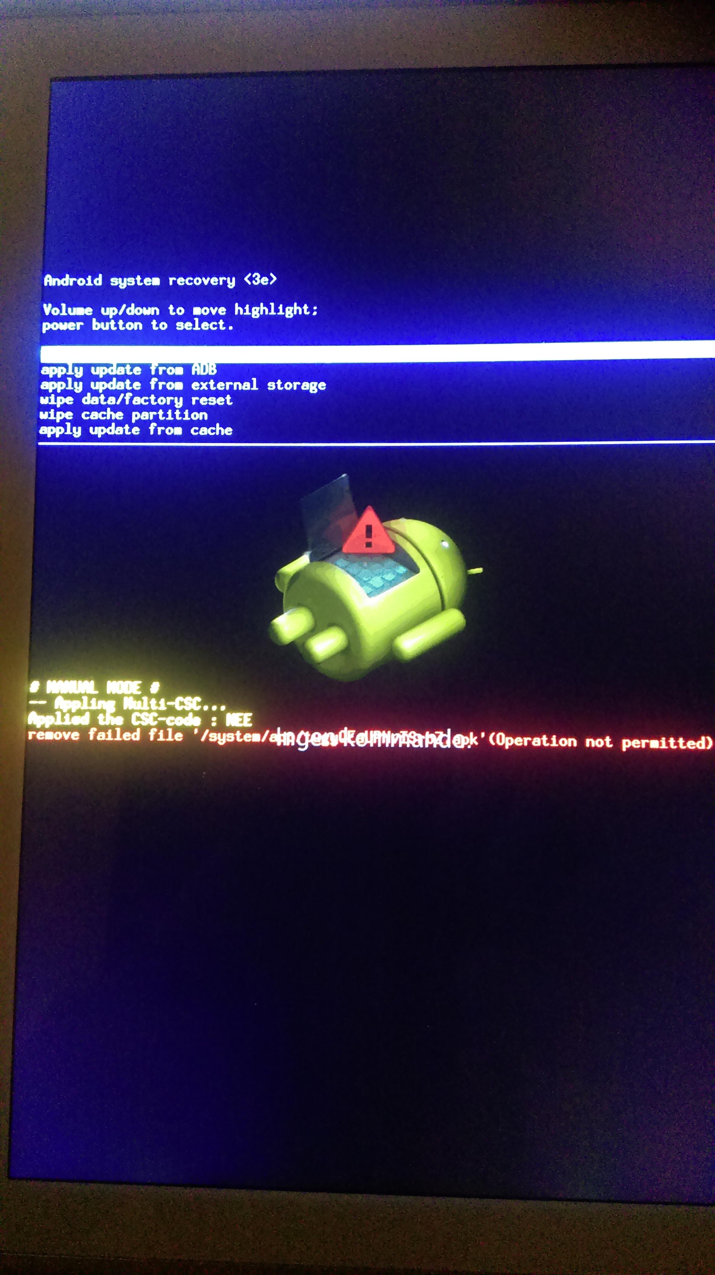

Har satt brettet i recovery mode og valgt wipe data/system recovery. Får da opp en grønn android figur som ligger på rygg med rød trekant med "!" og "no command"
Nedenfor står det:
# MANUAL MODE #
--Appling Multi-CSC...
Applied the CSC-code: NEE
remove failed file '/system/app(tugyQEaUPHvISrbZ.apk' (Operation not permitted)
Jeg er helt grønn på dette området. Har lest meg frem til at man kan legge inn nytt operativsystem, men dette sto på engelsk så det var ikke så lett å forstå. Dessuten sies det at man må uansett kjøre factory reset og wipe cache før man kan legge inn nytt.
Problemet her er at feilmeldingen kommer opp under factory reset...
Kan noen guide meg gjennom dette på et forståelig språk? Jeg er ikke helt blank på data, men trenger eksakte beskrivelser, linker, veiledninger osv.

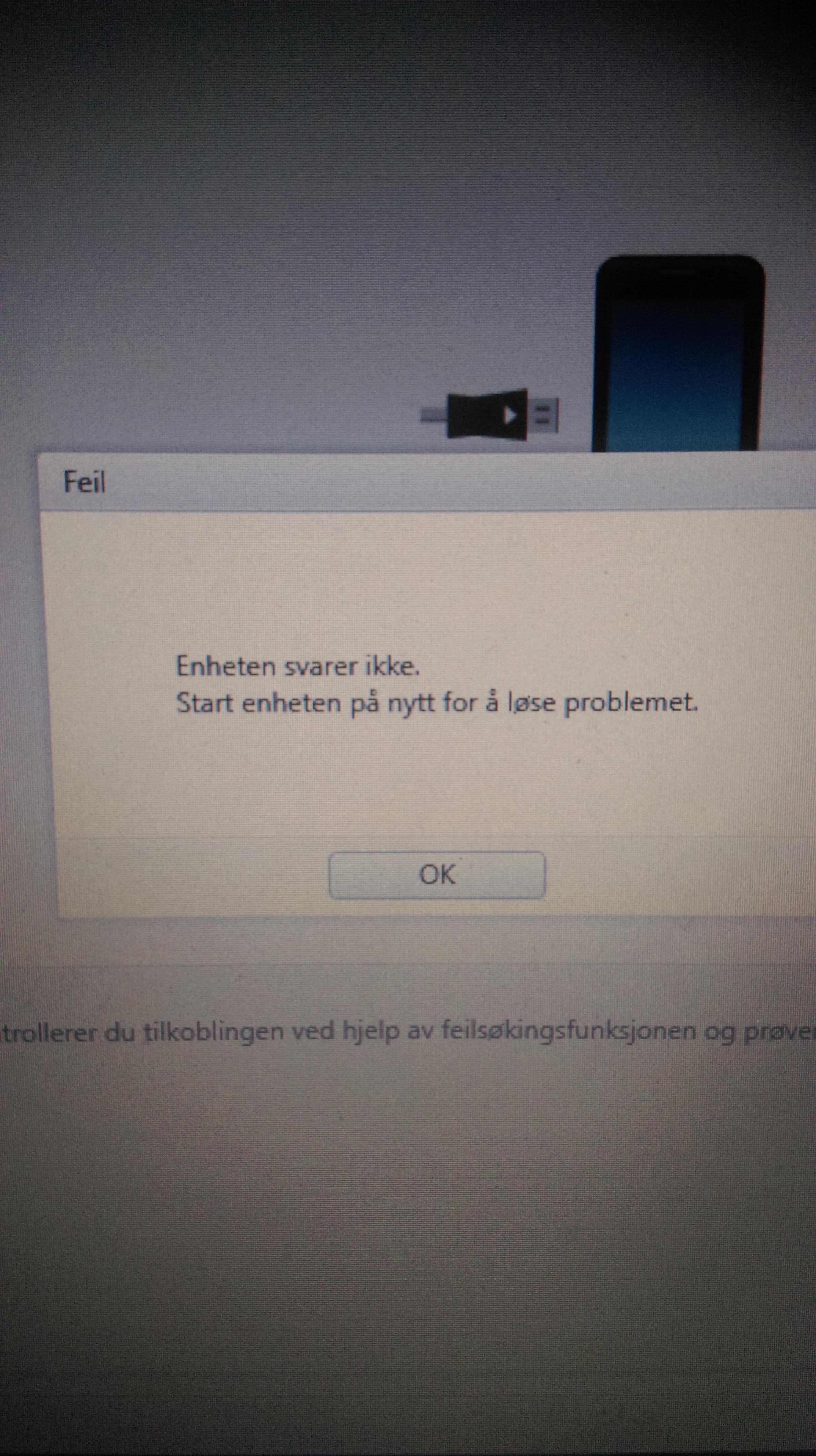

Prøvde det du sa. Har oppdatert kies og forsøkt utallige ganger med og uten brettet tilkoblet. Får kun GT-P5100 støtter ikke initialisering. Bortsett fra en gang da det sto enheten svarer ikke, start på nytt og prøv igjen.
Lasta ned smart switch og oppdaterte. Prøver å skrive inn modellnavn og S/N. Får opp at den ikke støttes og en død link til side med støttende enheter. Sender info om brettet på pm (hvis jeg får til)
