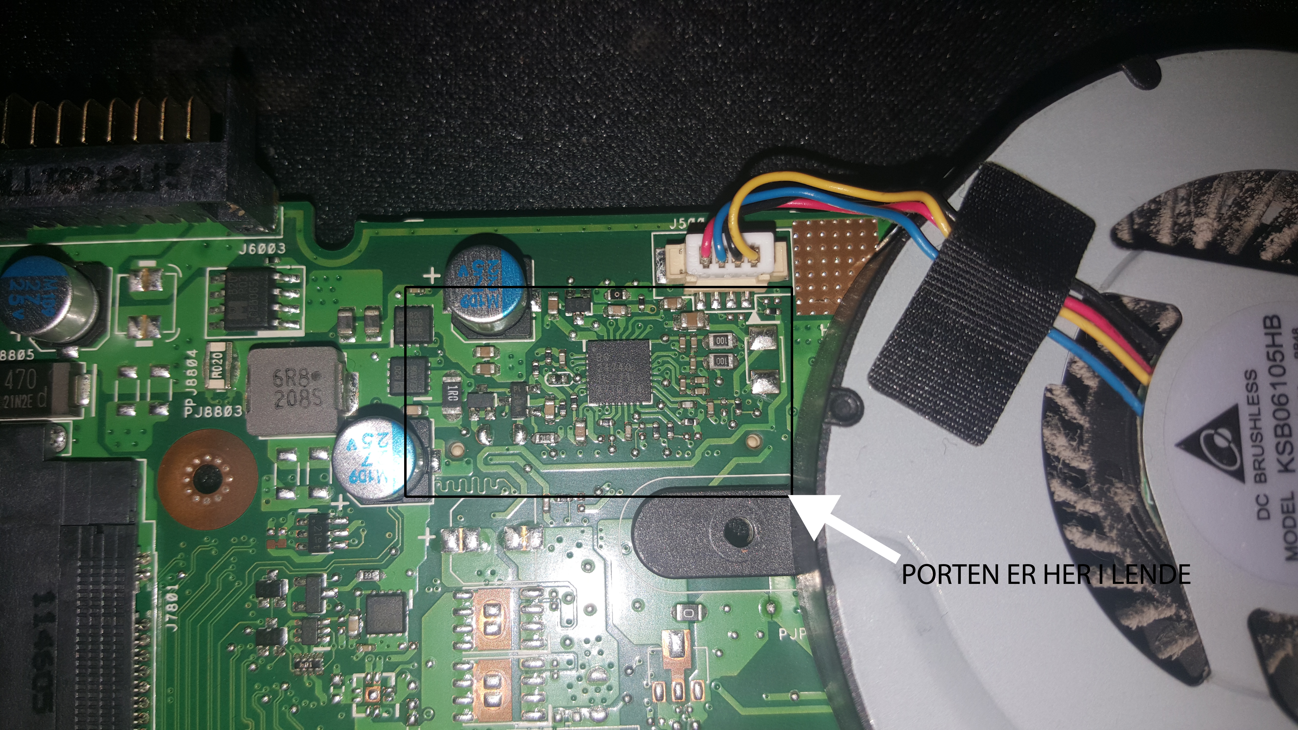

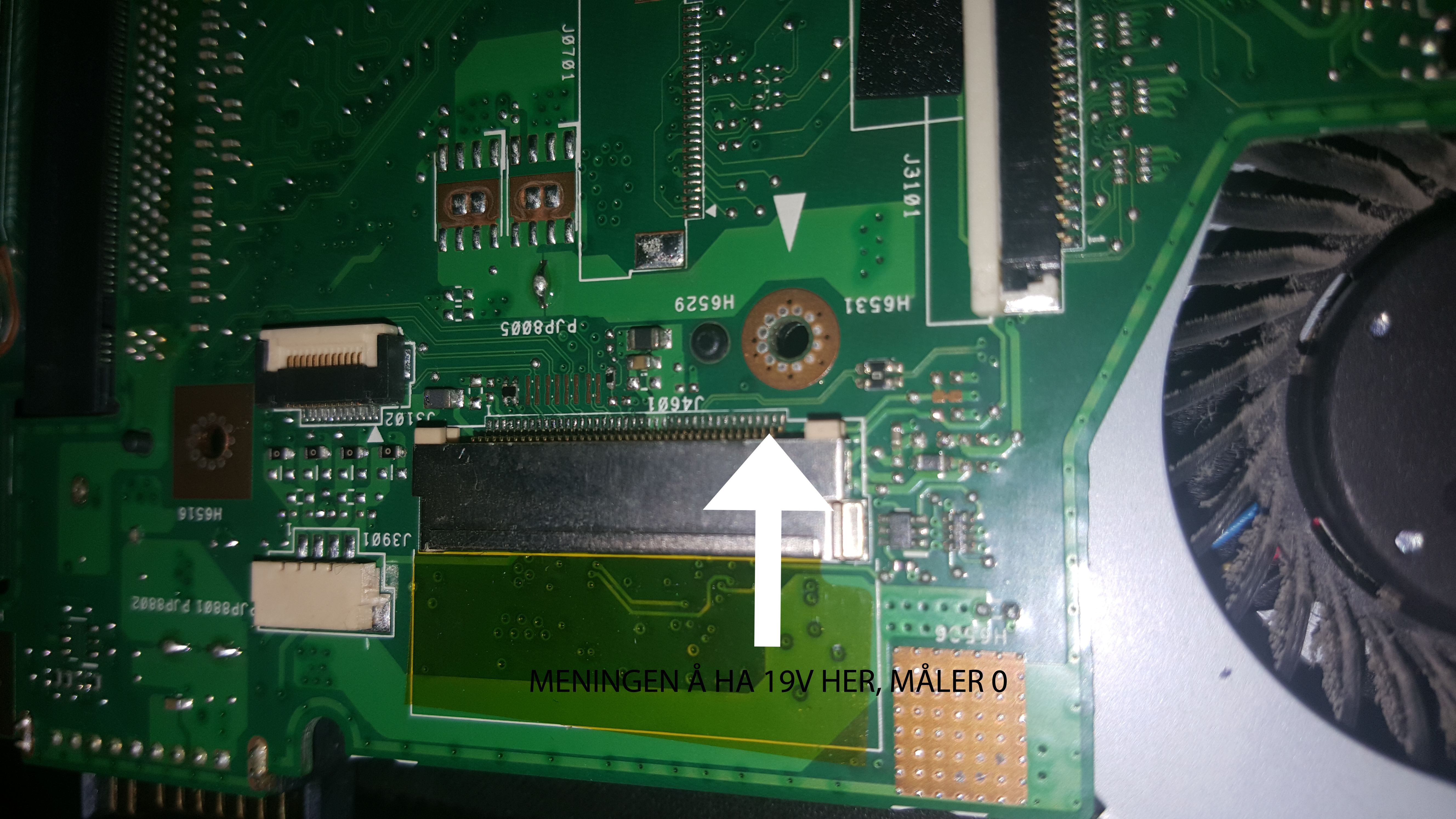

Satte inn en ny skjerm og glemte å ta ut batteri, og nå er skjermen svart.
Viss jeg lyser på skjermen med en lommelykt så ser jeg svakt at skjermen får signal fra skjermkort.

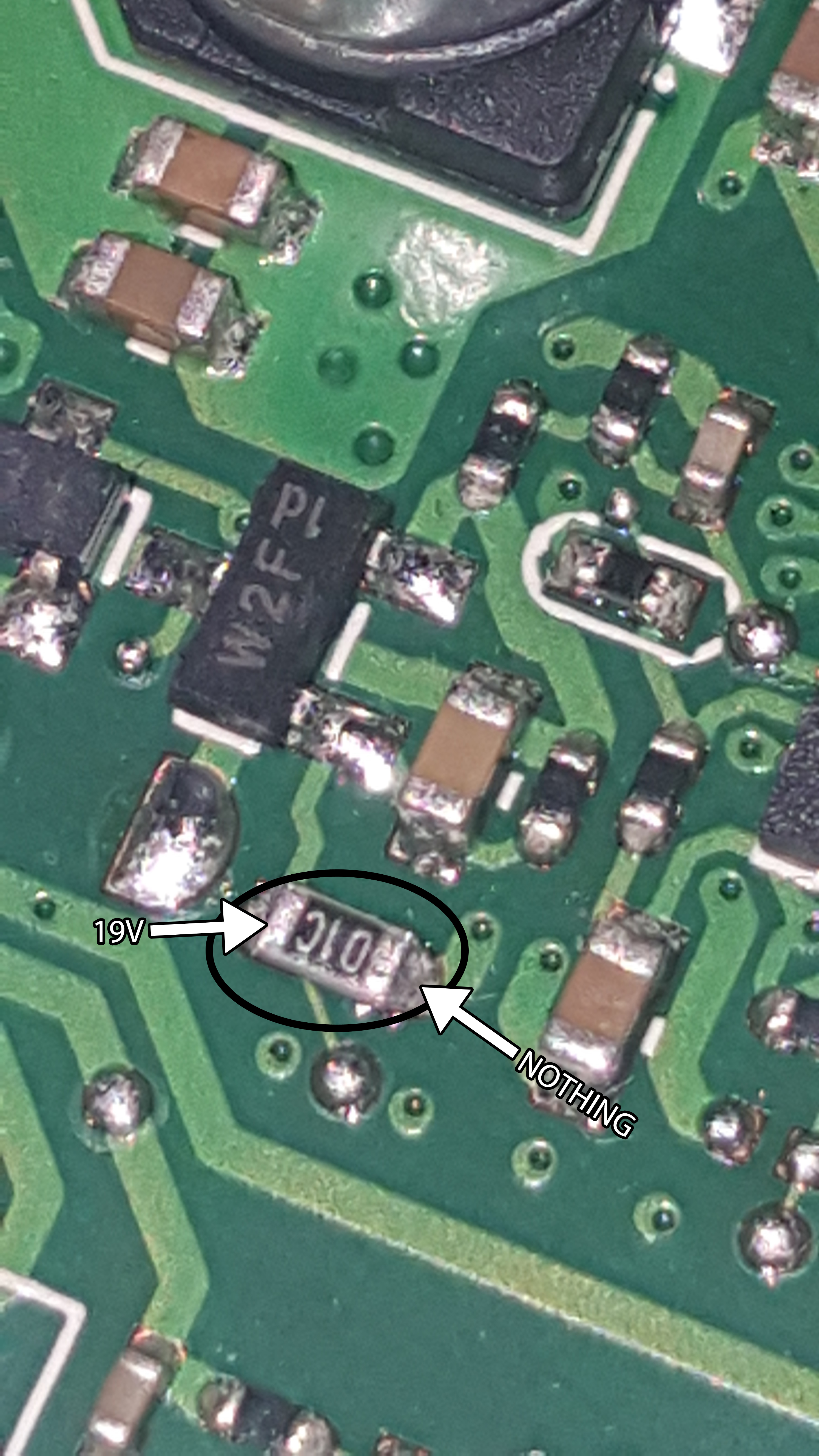

Antageligvis en "backlight fuse" som har gått.
Noen som kan hjelpe meg å identifisere komponenten?
Er dette en sikring?
Se vedlagt bilde.

Aner ikke ut fra det lille bildet hvordan ting er koblet der, men man må ikke nødvendigvis måle en spenning på begge sider over en motstand. Kommer jo litt an på hva den ene siden er koblet til.
Hvor i kretsen er dette bildet fra? Har du evt. skjema, større bilde eller annen utfyllende info?
Kan beklageligvis ikke se noe som jeg kjenner igjen, annet enn et par 0-ohms motstander som enkelte ganger kan fungere som en slags sikring. Men hvordan vet du at det mangler 19V i det punktet, har du noe skjema?
Og jeg trodde vanligvis at styrekretsen for baklyset lå i selve skjermen, men nå har ikke jeg balt med noe skjermer på laptop.....
