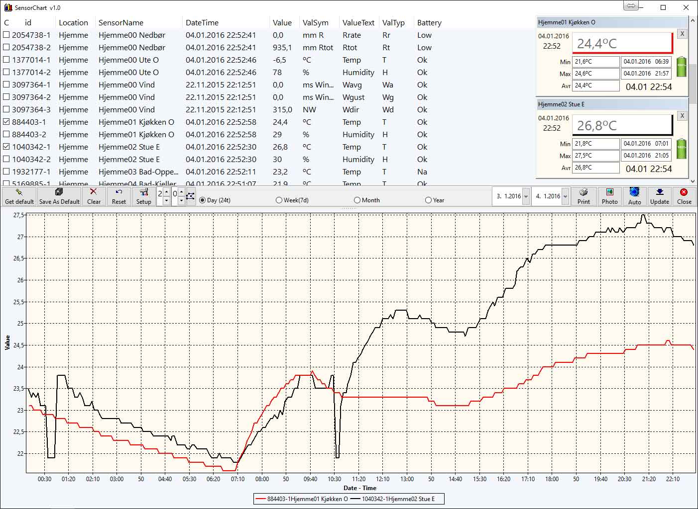

arneolav Skrevet 4. januar 2016 Skrevet 4. januar 2016 (endret) Da dette er et emne som stadig kommer opp lager jeg en ny tråd, og kanskje flere kan "fylle på" med sine erfaringer, sensorer etc: Jeg har "syslet" med temperaturstyring i mange år og har opparbeidet ihvertfall noe erfaring: Hvor ofte behøver temperaturgiver å rapportere? Det finnes ikke noe perfekt svar på dette, fordi: Vi vet at temperatursvingningene innendørs avhenger helt av svingningene utendørs. Man kan lett tenke seg at ved lik temperatur inne og ute, da skjer ingen ting. Følgelig kan temperaturgiver rapportere med lange (ingen) intervall. Motsatt ved stor forskjell; Og, jo større forskjellen er desto oftere må temperaturgiver rapportere slik at ønsket temperatur kan opprettholdes, men dette avhenger av flere faktorer, så som isolasjon og varmeanleggets kapasitet. Man kan tenke seg at ved null isolasjon skjer svingningene helt likt. Ved 100% isolasjon vil ingen svingning inntreffe. Nå finnes ingen praktisk løsning for 100% isolasjon av våre boliger, så vi må forholde oss til den bolig som skal reguleres. Med bakgrunn i ovenstående forstår vi at noe eksakt svar på hvor ofte temperaturgiver behøver å rapportere, det finnes ikke. I praksis har det liten betydning bare ikke intervallene er for lange, dvs mer enn 5-10 minutter kan bli mye i "normale" boliger. De fleste termostater og temperaturgivere rapportere ca én gang i minuttet, noe som er helt greitt. Hvis man absolutt skal "finkorrigere", da vil en grafisk fremstilling være til god hjelp. ...... Hos meg har jeg "landet" på korrigering hvert 10. minutt. Dette er et godt isolert hus og sist natt sank temperaturen inne med ca 0,1 grader C pr. 30 minutter. Dette ved temperatur ute på ca minus 5-6 grader C. (Se graf under). Følgelig kunne det fungere med noe lengre intervall, men ved vesentlig lavere temperaturer ute, vil det antagelig kunne bli noe uheldig. Grafen under viser temperatur hhv i kjøkken og stue for sist natt (3.1- 4.1 2016): Den svarte kurven er resultat i stue, temperaturgiver fra Clas Ohlson Artikkelnummer 36-1797 (Esic) Rød kurve er resultat fra måler på kjøkken, Clas Ohlson Artikkelnummer 36-4631 (Oregon) Temperatur og øvrige sensor- verdier er lagret hos Telldus, TelldusNet og hentes inn vha API. ..... Giverene befinner seg i en avstand på ca 3 meter i fra hverandre og det er ganske åpen løsning. Vi ser her at giveren (Esic) i stua har to kraftige temperaturfall, noe som er helt ubrukelig for styring av varmeanlegg. Jeg benytter derfor giveren til den røde grafen, Oregon, på kjøkkenet. På dagtid forsøker vi å holde temperaturen på 22,8 grader. (Kona har leddgikt og må ha det litt varmt). Vi ser i grafen (den røde), at temperaturen faller fra ca midnatt og fram til 0700, da oppvarmingen starter. Det er en viss treghet i anlegget og ved oppvarming går temperaturen noe høyt, 23,8, men stabiliserer seg etterhvert i overkant av 23 grader. Noe av dette skjer også fordi at selv om lufta er blitt varm, så er vegger, tak og gulv ikke like varme. For å opprettholde ønsket temperatur på 22,8 grader ser det ut til at jeg kan senke innstillingen ca en halv grad. Økningen utover dagen skyldes at noen begynte å fyre i peisen..... Endret 5. januar 2016 av arneolav 1

abraxa Skrevet 6. januar 2016 Skrevet 6. januar 2016 Interessant, jeg må få på plass en grafisk logg av mine temp. sensorer når jeg får kjørt meg litt mer inn her, har akkurat flyttet. Huset har 10 cm isolasjon og ganske dårlige vinduer, men dette ønsker jeg å gjøre noe med. Derfor hadde det vært veldig greit å få litt historikk på dagens situasjon før utbedringene kommer (termisk respons). Jeg har en del erfaring med "smarte" PID-regulatorer fra blant annet kaffe- og ølbrygging. Det er synd at panelovnene styrer så primitivt som de gjør, da er det nesten umulig å unngå en viss pendling selv om systemet er tregt. På sikt ønsker jeg å få installert varmepumpe og da vil det antagelig, gitt at jeg får den integrert i smarthuset på en god måte, bli mulig å styre noe bedre på avgitt effekt. For å styre pådraget på oppvarmingskildene har jeg tidligere benyttet en Nest termostat, denne termostaten er selverklært "smart" og skal lære seg den termiske responsen til huset. Dvs. at hvis du har stilt inn ønsket temperatur kl 08:00, så tjuvstarter termostaten oppvarmingskildene basert på erfart termisk treghet. Den har også tilgang til utetemperatur, om den benytter dette i styringen er jeg jammen ikke sikker på. Har foreløpig tilgode å få opp Nest'en, så ville vært interessant å ha noen plottinger av temperaturforløpet slik som du viser over "før og etter Nest".
arneolav Skrevet 6. januar 2016 Forfatter Skrevet 6. januar 2016 (endret) Jeg har også en termostat som skal være litt smart. Landis&Staefa. Den har fungert helt greitt, og kan fortsatt styre temp, og står som reserve/backup hvis alt annet feiler. Men, det er ikke lenger mulig å stille om på noe på den, hverken klokke eller annet så den kjører på fast innstilling. Greitt nok det... så lenge ... Tenker å erstatte den etterhvert, antagelig vis noe z-wave. Styring vha Oregon sensor og Nexa-brytere via TellsticNet fungerer helt greitt både hjemme og på hytta. Vi har ofte vært bortreist i lengre perioder og da er det greitt å sette ned temp v/avreise, for så å kunne sette på varme i god tid før ankomst, på hytta eller hjemme. Dessuten er det svært tilfredsstillende å kunne følge med litt; Eks: Oppdaget for en tid tilbake at temp på badet på hytta ikke gikk nevneverdig ned. Varmen var, iflg TelldusLive avslått, tenkte derfor at det kunne være en Nexa-bryter som feilet, men det var det ikke: Ved neste hyttetur viste det seg at taklyset på badet sto på, 3 spotter, 3x40 watt.... (glødetråd) Dette var på høsten og var nok til å holde temperaturen noen lunde oppe. Sensoren (Viking) står sånn ca 1,7 meter opp, og der var temperaturen grei, selv om gulvet var ganske kalt. Nå er stort sett alt lys skiftet til led, men ikke alt fastmontert er styrt enda. Og, har ikke kamera på badet... bare på toalettet, men det "ser" ut av vinduet. Isolasjon er vel litt på siden av tema i dette fora, men siden det er et vesentlig element i temperaturstyring så la gå; Dette huset var også med kun 10cm i vegg og 15 i tak og 2-lags isolerglass. Ved ca minus 10 ute, var det i et hjørne av stua kun +10 selv om det var varmt ellers. I dag er det også -10 ute, (var -15 tidligere i dag). Samme hjørnet viser nå +20 grader. Etterhvert ble det utette dører, og alle vinduer var mer eller mindre lekk. Begynte derfor for noen år siden å isolere tak og vegger Nå er det 45cm i tak, 25 i vegger, nye ytterdører og vinduer, Nordan, type for passiv hus. Håper å halvere strømregningen. Hjemmeautomasjon kan jo brukes til så mangt, men siden en av de største utgiftene i en bolig er oppvarming, har jeg brukt mest tid på dette. Styrer også nesten alt lys og diverse, men etter overgang til Led er det lite penger å spare. Edit: I dag er det også -10 ute, ......Samme hjørnet viser nå +20 grader. Målte litt mer omkring, Vinduskarmer og verandadør: 20-21 garder, vindfang 19. Sjekket også helt inntil ytterdør, +15. Må være greitt når det er -10grader 5-6 cm utenfor. Konklusjon, Isolasjon hjelper, bedre å bruke penger på det enn mye annet! Endret 7. januar 2016 av arneolav

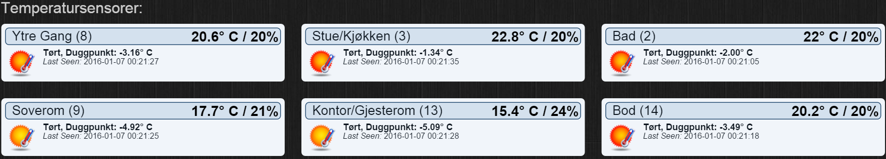

*F* Skrevet 6. januar 2016 Skrevet 6. januar 2016 Mine oppdaterer hvert minutt, egentlig veldig greit syns jeg, hadde ikke nødvendigvis trengt så hyppig oppdatering, men jeg ser ikke at det er noe problem heller. Bedre med for korte intervaller enn for lange, dessuten kjenner ikke jeg noen måte å korrigere dette på (RFXcom) Logger temperaturen rundt i huset, men har enda ingen smart-løsning som bruker dataen. Har varmekabler i stua og bad som slår seg på ved en viss temp, men dette er sensorer utenom enumerasjonssystemet, planen er å implementere det etterhvert, men det koster nok litt.
arneolav Skrevet 7. januar 2016 Forfatter Skrevet 7. januar 2016 Mine sensorer oppdaterer stort sett også hvert minutt (littt avhengig av type). Et dummy event som alltid fyrer av hvert tiende minutt, trigger events for sjekk av temperatur, separat for dag og natt. Fungerer helt greitt og ikke dårligere enn den opprinnelige smarte termostaten. (ikke sikker på hvor smart den er) Begge "overfyrer" om morgenen (etter nattsenking) før de stabiliserer seg. Men diverse faktorer påvirker; Peisfyring, matlaging, soloppvarming, ytterdør som blir står litt åpen etc... Noe "slingring" blir det alltid, særlig når det befinner seg noen hjemme. Hvis vi er bortreist går det over til natt temp og den holder seg ganske konstant. Det er kun sentralfyren som styres. Har temp sensorer på baderommene, men varmekablene styres av egne termostater. Er ikke sikker på om det er noen vits i å gjøre noen endring bortsett fra en fjernstyrt bryter for å slå av/på Har det på hytta, men ikke hjemme. Oppdager noen ganger at varmekabler står på når vi er bortreist og da kunne det være greitt å kunne slå av.
