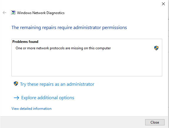

one or more internet protocols are missing
Kommer ikke på nett via ethernet. Er fiber kombinert med get. Får tv-signal med samme tp-kabel men klarer altså ikke koble til på nett.
Har forsøkt googling, men har ikke kommet frem til noe som har løst problemet mitt.
Noen som har peil på dette?
Prøv å oppdatere driveren til nettverkskortet.
Du kan også prøve å kjøre cmd som administrator og bruke kommandoen "netsh int ip reset", og restarte maksinen etterpå

Burde kanskje skrevet en litt mer utfyllende førstepost.
Hadde helt fin tilgang i sist leilighet, samme opsett.
Har;
prøvd 3 forskjellige kabler
slettet og installert driver
... Får tv-signal med samme tp-kabel men klarer altså ikke koble til på nett...
Hvis du mener at du prøver å bruke samme kabel som er koblet til TV-uttaket i fiberboksen så er dette riktig. Må bruke "PC-utgangen" på fiberboksen for internett.
Det er lagt opp i vegger her, så det kan være at kabelen som går hit altså er koblet opp til "feil" utgang, dvs at man kun får tv gjennom den og ikke internett signal?
Takk Mr D, fant ut av det takket være deg, måtte bare koble om.
Ikke så lett når de eldre påstår det skal være både tv og internett i samme kabel :p
