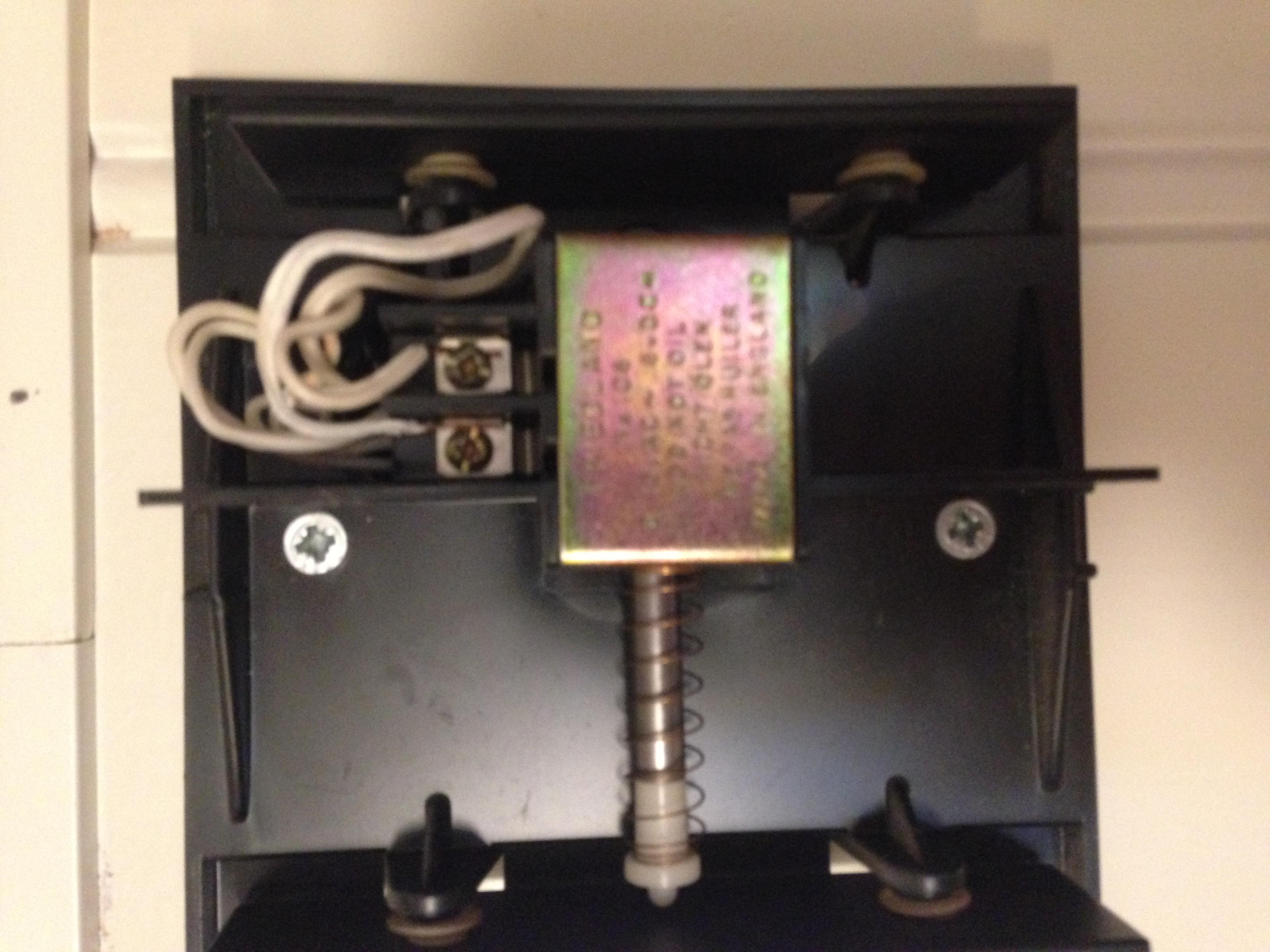

*F* Skrevet 17. desember 2015 Skrevet 17. desember 2015 (endret) Hei. Har en slik, helt vanlig integrert dørklokke som er rimelig standard i mange norske hjem. Selvsagt ikke trådløst, men koblet med kabler. Vil selvsagt ikke bytte ut denne med noe jalla-greier jeg klistrer på veggen, dette fungerer tross alt bra. Problemet er jo at det er en vanlig dum ringeklokke, jeg vil at det skal registreres i domoticz når noen ringer på, noe man enkelt kan gjøre med 433MHz ringeklokker (har snappa opp naboer's), men ikke min Men jeg tenkte litt, det finnes kanskje noen slags 433MHz sender man kan koble til noen av ledningene inne i "boksen"? noen erfaring med dette eller har forslag til hva jeg kan bruke? Se bilder: http://www.explainthatstuff.com/how-electric-doorbells-work.html Endret 17. desember 2015 av Evelen!
Mats55 Skrevet 17. desember 2015 Skrevet 17. desember 2015 Hei. Har en slik, helt vanlig integrert dørklokke som er rimelig standard i mange norske hjem. Selvsagt ikke trådløst, men koblet med kabler. Vil selvsagt ikke bytte ut denne med noe jalla-greier jeg klistrer på veggen, dette fungerer tross alt bra. Problemet er jo at det er en vanlig dum ringeklokke, jeg vil at det skal registreres i domoticz når noen ringer på, noe man enkelt kan gjøre med 433MHz ringeklokker (har snappa opp naboer's), men ikke min Men jeg tenkte litt, det finnes kanskje noen slags 433MHz sender man kan koble til noen av ledningene inne i "boksen"? noen erfaring med dette eller har forslag til hva jeg kan bruke? Se bilder: http://www.explainthatstuff.com/how-electric-doorbells-work.html Det benyttes for det meste 8VAC til slike dørklokker. Det hadde gått ann å koble et relé i paralell med dørklokka som setter en Nexa WBT-912. 1
Moskus Skrevet 18. desember 2015 Skrevet 18. desember 2015 Det gjorde jeg, tror du muligens finner en av mine første poster i "Elektronikk"-kategorien for det. Men skulle jeg gjort det nå, så hadde jeg kun brukt bryteren som en enkel bryter, og koblet ut alt av batterier og andre klokker, og dermed koblet den rett på et Nexa-relé eller Z-wave relé.
Ole Th Skrevet 18. desember 2015 Skrevet 18. desember 2015 Det gjorde jeg, tror du muligens finner en av mine første poster i "Elektronikk"-kategorien for det. Men skulle jeg gjort det nå, så hadde jeg kun brukt bryteren som en enkel bryter, og koblet ut alt av batterier og andre klokker, og dermed koblet den rett på et Nexa-relé eller Z-wave relé. Sånn har jeg gjort det også (med Nexa WBT-912). Da kan jeg sette film på pause eller mute lyden når jeg ser tv, samtidig som en bortgjemt Nexa LMR-710 gir lyd

ZoRaC Skrevet 17. juli 2016 Skrevet 17. juli 2016 Kan jeg koble en WBT-912 på de to tilkoblingene på ringeklokka her? Kan vel ikke koble den fra, for da vil man vel skape en kortslutning når det ringes på? Hvor ofte må man bytte batteri på WBT-912?
