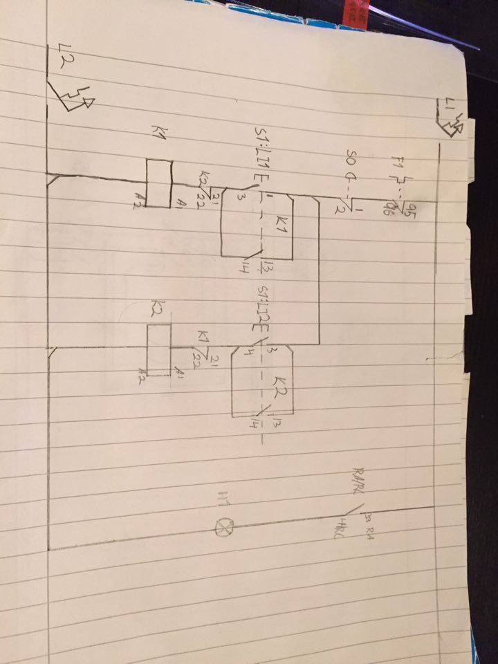

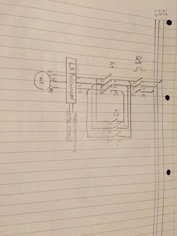

Heisann! Jeg har fagrpøven min nå og har en oppgave der en standard asynkron trefaset motor skal kobles, denne motoren skal ha dreieretning og skal ha en frekvensomformer.
Det skal være 1 vippbryter som gjør at når den vris til venstre går motoren til venstre.
Når den vris til høyre skal motoren gå til høyre, og midtstilt skal den gå på en forhåndsinnstilt fart.
Det eneste jeg er usikker på er hvordan selve skjemaene skal tegnes, har prøvd meg frem og kommet frem til det jeg tror er riktig
Tegningene er vedlagt, men er tatt med iPhone ut fra notaboken, så bekalger kvaliteten
