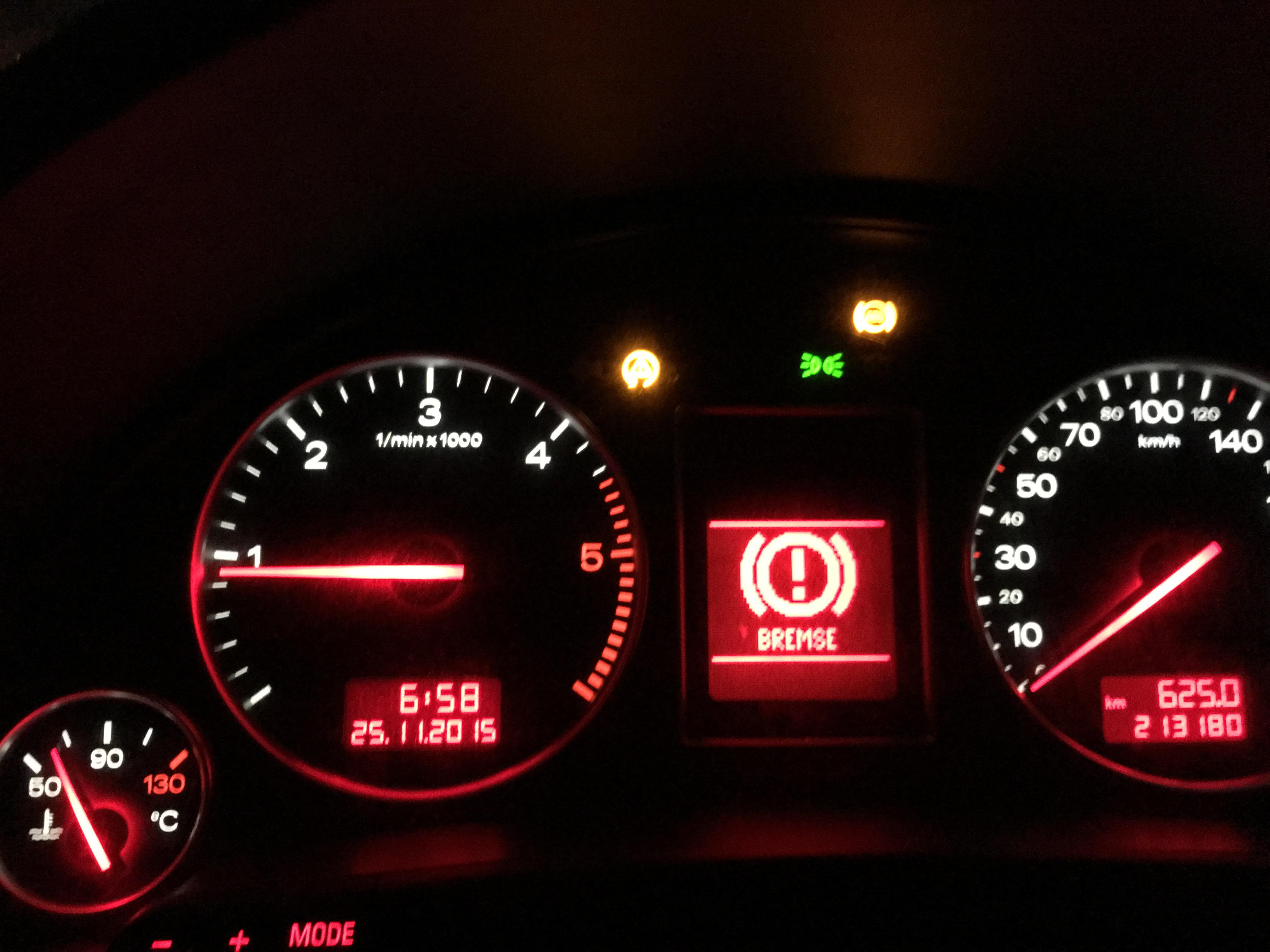

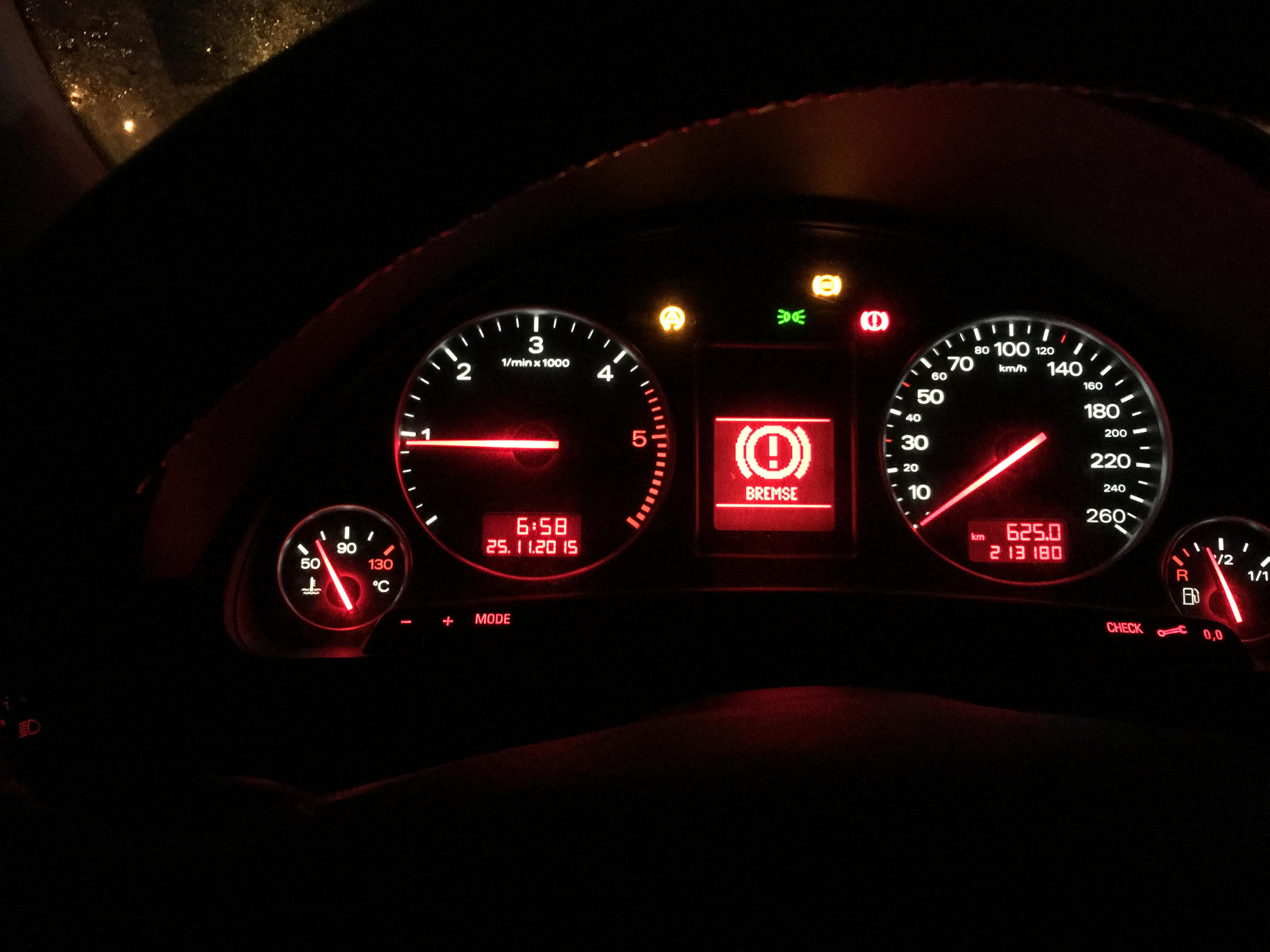

olejohnny1234 Skrevet 29. november 2015 Skrevet 29. november 2015 (endret) Får opp stadigvekk abs esp brems osv på engang, og speedometeret detter ned.. Dette kan jeg få brått under kjøring, noen som har vært borte i dette før? Endret 29. november 2015 av olejohnny1234
Gjest Slettet-fsaSP0zV Skrevet 29. november 2015 Skrevet 29. november 2015 (endret) Feil på en ABS/ASR-sensor, eller kabling til en av dem. Endret 29. november 2015 av Slettet-fsaSP0zV
Leo_ Skrevet 29. november 2015 Skrevet 29. november 2015 Kan være en sprukket ABS-ring, tannkransen som gjerne sitter på drivaksel.
olejohnny1234 Skrevet 30. november 2015 Forfatter Skrevet 30. november 2015 Takk for svar, da skal jeg sjekke det ?
