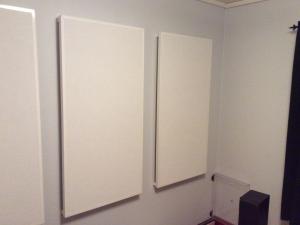

rillto Skrevet 27. november 2015 Skrevet 27. november 2015 (endret) For de som ikke gidder å lage absorbenter finnes det et firma som heter Stillhet AS. Jeg har kjøpt lydabsorberende plater der. De er hjelpsomme og regner ut for deg hvor mye som trengs osv. Lyden i rommet ble meget bra. Endret 27. november 2015 av rillto

TGB Skrevet 30. november 2015 Skrevet 30. november 2015 (endret) For de som ikke gidder å lage absorbenter finnes det et firma som heter Stillhet AS. Jeg har kjøpt lydabsorberende plater der. De er hjelpsomme og regner ut for deg hvor mye som trengs osv. Lyden i rommet ble meget bra. Men de var da plassert altfor høyt på veggen; man skal dekke førsterefleksjonen. Dvs der lyden som treffer veggen reflekteres til din sitteposisjon. Det kan jeg garantere deg ikke er langt oppå på veggen. Tenk hvordan et speil fungerer. Det er en stor forskjell på å redusere romstøy i et kontorlandskap vs optimalisere for lyd fra høytalere. Edit: Ikke glem refleksjon fra taket også; det er minst like viktig. Endret 30. november 2015 av TGB
rillto Skrevet 1. desember 2015 Forfatter Skrevet 1. desember 2015 Svar. Det er ikke et ønske om å dempe førsterefleksjonen. Det har jeg ordnet ved å rette høyttalerne litt innover. Derimot var det viktig å få bort ekkoet etter transienter. Og det er borte. Små rom trenger litt refleksjon ellers høres det veldig lukket ut. Og for de som mener de ikke er vakre. De kan trekkes med høyttaler stoff eller kjøpes i annen farge. Bildetrykk er mye dyrere og nødvendigvis ikke særlig mye penere. Men de er lette å flytte så det blir nok noen timer til med eksperimentering.
