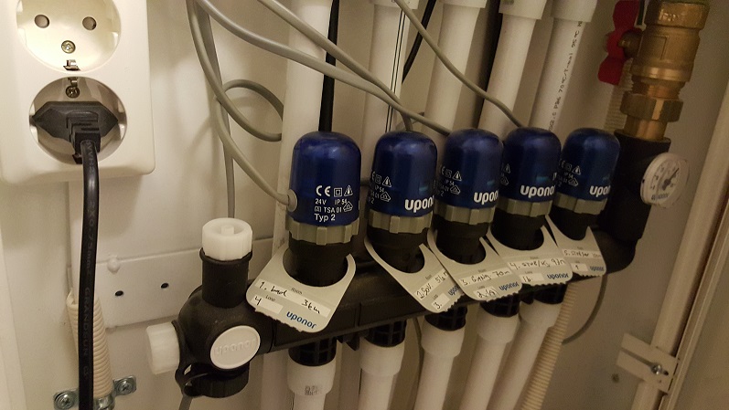

Vi har vannbåren varme, og det ser ikke ut til at badet blir regulert så mye, er konstant 27-29 grader der inne selv om den er stilt inn lavere. Så tror kanskje en aktuator har hengt seg opp.
Noen som kan fortelle meg hvordan jeg resetter denne?  Og om jeg kan se om den har hengt seg opp?

Jeg har samme problem.  I 2 rom har termostat/aktuator hengt seg. Dette har ført til at mitt sommerhus har stått med full varme lange tider av vinteren.  Det var et kostbart system som skulle hjelpe meg å spare penger men det har blitt tvert om.  Jeg har søkt etter muligheter til å resette men uten å finne noe.  Noen som kan hjelpe?
Vi måtte bytte den som hadde hengt seg, ellers så er det mulig å åpne/stenge manuelt for å ikke la det gå konstant varme, om du vil spare strøm inntil det er fikset...
percussive maintenance! prøv å dunke litt på den. hvis ikke det fungerer kan du skru løs aktuatoren og prøve å betjene ventilen manuelt.
