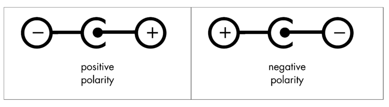

TomTucker Skrevet 10. november 2015 Skrevet 10. november 2015 Hei, madammen har en Acer Aspire 57422G-P624G64Mnkk som hun har mista laderen til da vi har flytta. Kjøpte derfor en universal lader, hvor det er viktig med polaritet på lade-hodet som en kan skifte ut, samt innstilling av antall volt. Volten går fra 5v-15v. Så er det en beskrivelse av polariteten, hvor "tuppen" er beskrevet med negativ og positivt tegn på lader. På selve laptopen står det ingenting merket ved lade-kontakten. Hvordan vet jeg hvilken polaritet jeg skal ha? Ønsker helst ikke å svi laptopen
sedsberg Skrevet 10. november 2015 Skrevet 10. november 2015 (endret) Har du ingen slike tegn under laptoppen eller rett ved pluggen? Det aller vanligste er senter-positiv. Edit: 15V virka litt lavt. Sikker på at det er en laptop lader? Hva slags strømstyrke har den? Endret 10. november 2015 av sedsberg
TomTucker Skrevet 10. november 2015 Forfatter Skrevet 10. november 2015 (endret) Har du ingen slike tegn under laptoppen eller rett ved pluggen? 800px-AC_adaptor_polarity.png Det aller vanligste er senter-positiv. Edit: 15V virka litt lavt. Sikker på at det er en laptop lader? Hva slags strømstyrke har den? Madammen som kjøpt. 15v er litt lavt syntes også jeg. Burde vel være 19v og 3,5A. Denne er max 15v og 4A Ingen slike tegn noe sted på hele laptopen. Er en strek og 3 prikker under rett ved ledning-hullet i laptopen. Spørsmålet er om laptopen har positiv ladning, skal laderen ha negativ eller positiv konfigurasjon? Endret 10. november 2015 av TomTucker
sedsberg Skrevet 10. november 2015 Skrevet 10. november 2015 (endret) Spenning er ikke noe "burde vært". Den skal være lik. Ikke over og ikke under. Hvis laptoppen skal ha 19V så må du ha en 19V PSU. Hvis laptoppen ikke trenger mer enn maks 15V så er jo alt helt greit. For strøm så kan den være lik eller større enn det laptoppen er oppgitt til. Endret 10. november 2015 av sedsberg
TomTucker Skrevet 10. november 2015 Forfatter Skrevet 10. november 2015 Spenning er ikke noe "burde vært". Den skal være lik. Ikke over og ikke under. Hvis laptoppen skal ha 19V så må du ha en 19V PSU. Hvis laptoppen ikke trenger mer enn maks 15V så er jo alt helt greit. For strøm så kan den være lik eller større enn det laptoppen er oppgitt til. Jeg sa jeg antar, da jeg ikke vet hvor mye laptopen strengt talt trenger. Om du har en volt under nødvendig krav, så vil den jo ikke starte, regner jeg med. En antagelse jeg velger uten å være ingeniør på el.
