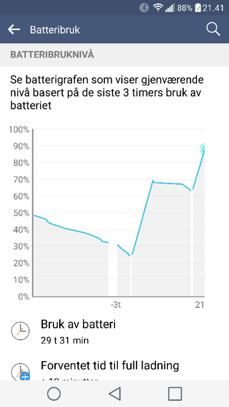

johssa Skrevet 22. april 2016 Skrevet 22. april 2016 (endret) Wtf!! Her tidligere i uka ville plutselig ikke tlf starte når jeg trykket på hjemknappen. Etter 7-8sekunder våknet den men reagerte ikke på fingerprint sensoren overhodet. Så til slutt måtte jeg få åpnet den med knock. Ok shit happens tenkte jeg. I etterkant har tlf nå stadig problemer med oppstart. Når jeg betjener hjemknappen starter låseskjermen som regel umiddelbart, men fingerprint kan ta alt fra et halvt sekund til 7-8sek før hjemskjermen kommer. Mao blir finger'n registert, men tlf lagger noe inni..... før den kommer. Helt random om den starter normalt eller ikke. Hva har jeg prøvd: ut med batteri og sdkort - Ingen bedring. Gjennomgått samtlige apper vedr tillatelser og satt ALT tilbake PÅ! Ingen nylige appinstallasjoner i forkant av denne lugginga. Er vi tilbake til wipe for n'te gang?? Og ifm feilsøking får jeg en mystisk visning på batterigrafen , der det plutselig er flere hull..... Edit: Da dette skjedde 1gang måtte jeg faktisk programmere ny fingerprint - tydeligvis ble den slettet under "krasjen"!? Endret 22. april 2016 av johssa
johssa Skrevet 30. mai 2016 Skrevet 30. mai 2016 Wtf!! Her tidligere i uka ville plutselig ikke tlf starte når jeg trykket på hjemknappen. Etter 7-8sekunder våknet den men reagerte ikke på fingerprint sensoren overhodet. Så til slutt måtte jeg få åpnet den med knock. Ok shit happens tenkte jeg. I etterkant har tlf nå stadig problemer med oppstart. Når jeg betjener hjemknappen starter låseskjermen som regel umiddelbart, men fingerprint kan ta alt fra et halvt sekund til 7-8sek før hjemskjermen kommer. Mao blir finger'n registert, men tlf lagger noe inni..... før den kommer. Helt random om den starter normalt eller ikke. Hva har jeg prøvd: ut med batteri og sdkort - Ingen bedring. Gjennomgått samtlige apper vedr tillatelser og satt ALT tilbake PÅ! Ingen nylige appinstallasjoner i forkant av denne lugginga. Er vi tilbake til wipe for n'te gang?? Og ifm feilsøking får jeg en mystisk visning på batterigrafen , der det plutselig er flere hull..... Edit: Da dette skjedde 1gang måtte jeg faktisk programmere ny fingerprint - tydeligvis ble den slettet under "krasjen"!? Bare en liten oppdatering ift nevnte lugging:Valgte å ikke wipe da lugginga roet seg raskt av seg selv. Jeg opplever imidlertid at fingrrprint ikke aktiveres sånn annenhver dag, og jeg må taste inn knock istedet. Men dette er kanskje korrekt? At det er en sikkerhetsgreie at man regelmessig må logge inn uten fingerprint?? Ellers fungerer mobilen helt konge!
