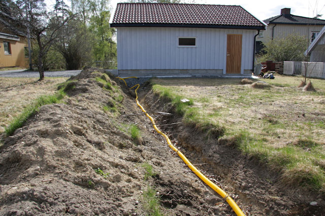

Oppgave: Bygge garasje, personbeskyttelse
Familien Nilsen skal bygge garasje ca. 15m fra huset.
Huset fra 1961 med en grunnflate på 80m2 ble totalrenovert i 2002.
Den etterlengtede garasjen skal nå bygges.
Måling av overgangsresistans til jord:
Din oppgave blir å planlegge deler av det elektriske anlegget som skal bestå av lys og stikkontakter.
  • Vurder behov for jording av garasjen.
    • NEK 400 – 5 – 542.2.2
  • Beskriv hvordan vi vil utføre jordingen av garasjen.
  • Ta stilling til brytertype til lys i garasjen
    • Tabell 51A kode BC og Nek 400 – 5 – 530.3.3
  • Ta stilling til om vi kan benytte eksisterende vern til garasjen.
    • NEK 400 – 4 – 411.3.3
Etter planeringsarbeidene er ferdig skal det utføres en måling for å dokumentere overgangsmotstand til jord som en del av sluttkontrollen.
  • Hvilken type instrument vil du bruke?
  • Hvordan utføres en slik måling?
  • Hvilke måleresultater forventer du å få?

Dette var da en særdeles god og realistisk oppgave.
Vil tro at et av "de store poengene" her i denne oppgaven er å vurdere "dagens regelverk" opp mot "regelverket fra 2002", og hvordan man kombinerer disse to regelverkene. Man må jo også vurdere og begrunne hvorvidt garasjen er å betrakte som "bolig", altså om man eventuelt skal ta utgangspunkt i "bolignormen", den generelle delen av dagens NEK:400:2014 eller eventuelt regelverket fra 2002.
Det foreslås at spørsmålsstilleren selv forsøker å komme opp med et svar og så kan "vi" kommentere. Å finne fram til og begrunne valget av "rett regelverk" antas å være en nokså sentral problemstilling.
Tips 2:
Hvilke krav til jording og jordfeilvern var det i 2002 og hva er kravene i dag? (Hvis det er dagens regler som gjelder.)
