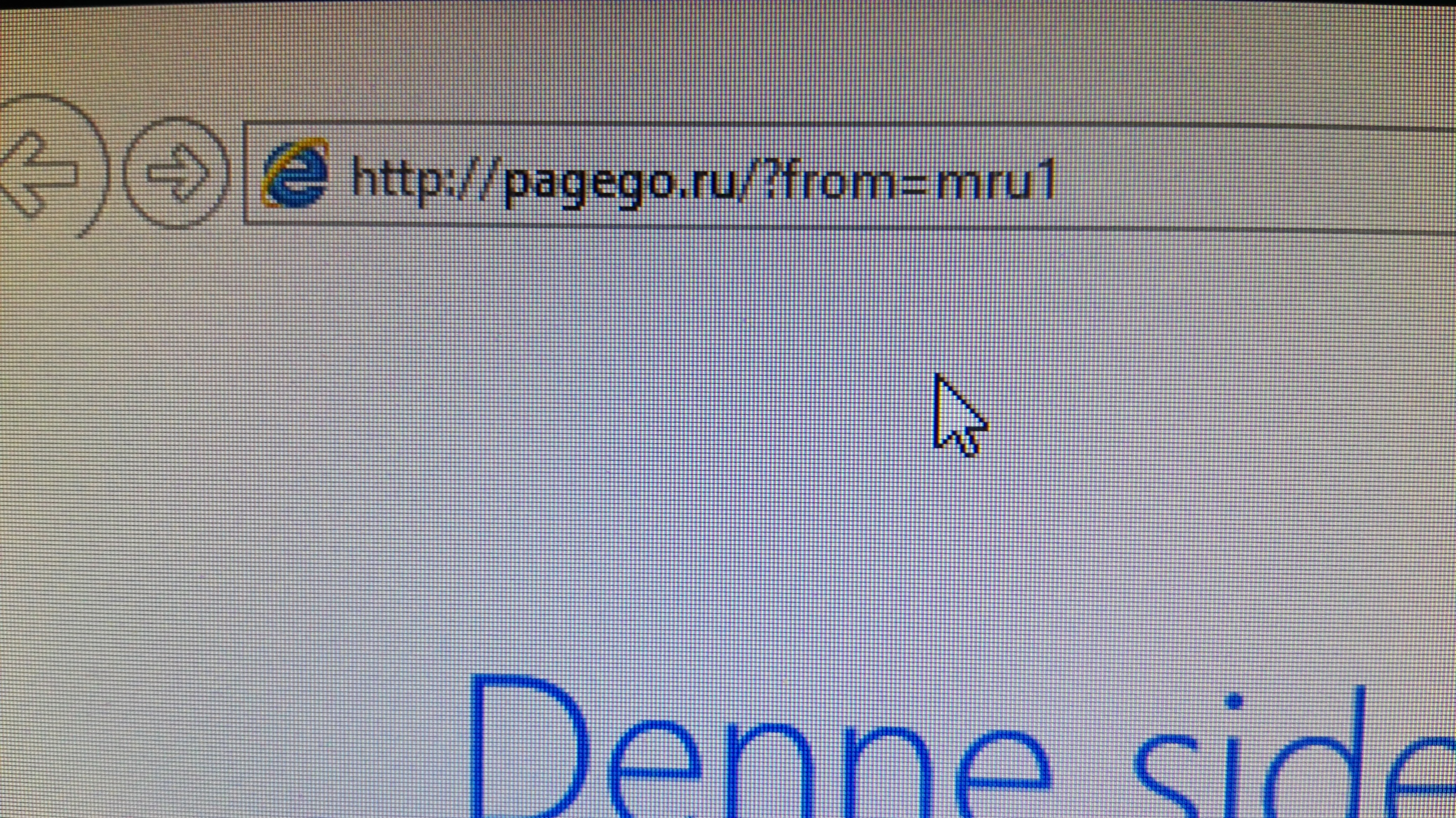

Hallowenman Skrevet 25. oktober 2015 Forfatter Skrevet 25. oktober 2015 Blir sendt til denne siden hver gang jeg åpner explorer, se bildet. IKKE gå til den siden på din pc. Har valgt startside, men blir tvunget dit. Er ikke koblet til nett i tilfelle det er noe virus på pcen som sender personlig informasjon til noen.

Crouser Skrevet 26. oktober 2015 Skrevet 26. oktober 2015 Hei! Hadde et lignende "virus" for litt siden, ble sendt rett til en russisk side når jeg åpnet nettleseren etter oppstart. Viruset gjorde ingen skade på min maskin heldigvis. Skannet maskinen med flere typer virus og malware-programmer uten hell. Etter litt søking på nett fant jeg fram til at det var dannet en registry nøkkel som tvang nettleseren min til å åpne siden, fjernet denne og problemet var borte. Du kan jo sjekke det med mindre du går for gjenoppretting :-)
Hallowenman Skrevet 26. oktober 2015 Forfatter Skrevet 26. oktober 2015 Hei! Hadde et lignende "virus" for litt siden, ble sendt rett til en russisk side når jeg åpnet nettleseren etter oppstart. Viruset gjorde ingen skade på min maskin heldigvis. Skannet maskinen med flere typer virus og malware-programmer uten hell. Etter litt søking på nett fant jeg fram til at det var dannet en registry nøkkel som tvang nettleseren min til å åpne siden, fjernet denne og problemet var borte. Du kan jo sjekke det med mindre du går for gjenoppretting :-) Jeg fant årsaken til at nettleseren gikk direkte til en russisk side med en gang jeg åpnet nettleseren. Høyreklikket på snarveien (både på skrivebords snarveien og start meny snarveien) og valgte å gå til fil plasseringen. Fant da en ny internett explorer snarvei, som gikk til Internett Explorer 11 installasjons mappen. Snarveien som starter Explorer var en tekstfil (med koding for å starte nettleseren) som var modifisert men en ekstra linje med koding som ba den om å gå til den siden. Fikk ikke lagret filen etter å ha redigert den, så måtte slette den. Mistenker fortsatt at det ligger modifiserte filer på PC'en, ettersom det var noen svært skeptiske bakgrunns prosesser i oppgave behandlingen, pluss lignende skeptiske oppstarts prosesser som var aktivert. Vet ikke hva det kan være, men er redd for at noe av det sender personlig informasjon etter å ha studert prosess navnene.
