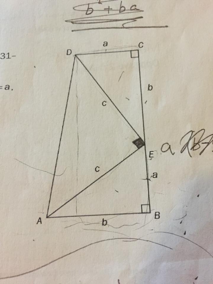

Hei! har en oppgave som jeg trenger litt hjelp med.
på bildet ser dere et trapes. Trenger hjelp til å forklare hvorfor AED=90 grader. Den vinkelen som er svart.
Tja, fordi vinkelsummen er 360 grader i en firkant og du har delt den opp i 3stk 90gradere og 2stk 45 grader eller noe lignende..  Vet ikke helt om jeg klarer å finne noe bedre svar uten å lese selve oppgaven :)
Endret av Krozmar
oppg. 10A resten av oppgaven har jeg løst. men har tenkt 360 grader - 3x90 men kommer så ikke noe videre.
