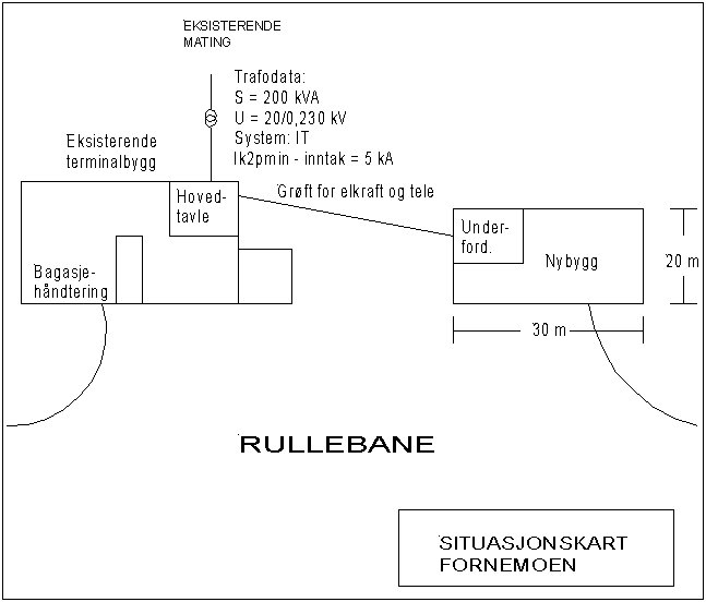

Mads2 Skrevet 12. oktober 2015 Skrevet 12. oktober 2015 Hei Er i andre måned som lærling nå, og fått en oppgave som er ganske utfordrende :hmm:Har noen gjort den, eller kan hjelpe meg hvordan jeg løser den? Setter pris på alle svar og råd! Oppgave: Jordelektrode Fornemoen flyplass skal bygge nytt verksted for vedlikeholdsavdelingen. Det nye verkstedet skal oppføres på ett plan av ferdige betongelementer montert på en bærekonstruksjon av stål.El-kraft og tele skal mates fra eksisterende terminalbygg som har en Ra = 30Ω. Din oppgave blir å planlegge jordelektroden: Beskriv hvordan du vil utføre jobben.NEK 400 - 5 - 542 Film om jordelektrode Etter planeringsarbeidene er ferdig skal det utføres en måling for å dokumentere overgangsmotstand til jord. Beskriv hvordan du vil gå frem for å måle overgangsmotstand til jord.Hvilken type instrument vil du bruke? Hvordan utføres en slik måling? Ønsket måleresultat. Måling av overgangsresistans til jord. Animasjon topunktsmetoden Animasjon trepunktsmetoden (62% metoden) Film
