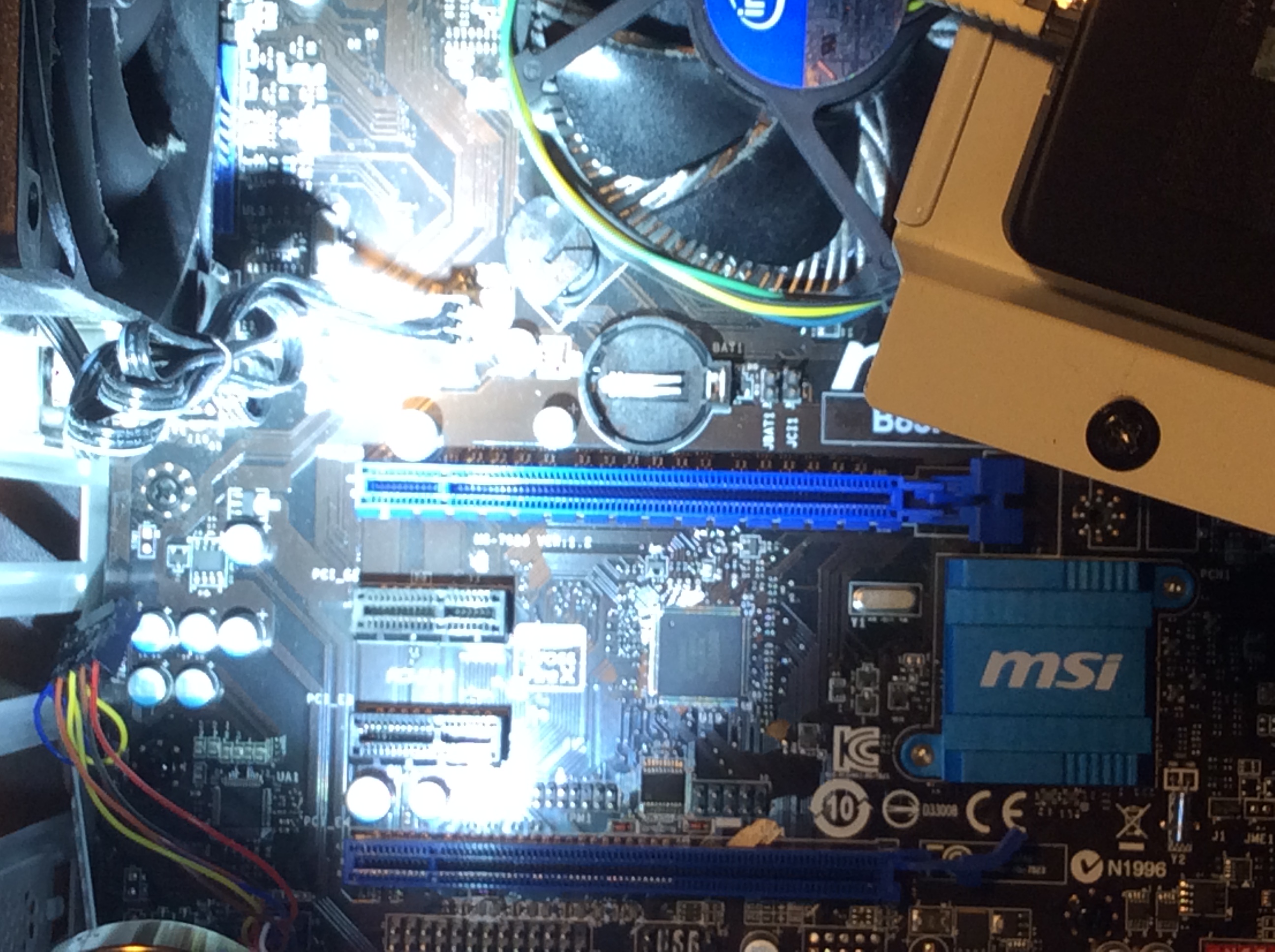

TheOvi Skrevet 11. oktober 2015 Skrevet 11. oktober 2015 (endret) Har i det siste oppleved at fps i spill varierer stort, kan f.eks. i league of legends opplevede jeg at fps varier fra 140 fps til nermære 20 fps uansett setting. Samme skjer også i andre spill. Har prøvd å reinstallere driverene til skjermkortet. PS: hadde et uhell med at skjermkortet løsnet fra PCI sporet under transport, det var etter dette problemet oppstod, men har likevel ikke opplevd å få feilmeldinger. Nå har jeg gått tom for mulige løsninger selv. Specs: R9 270x 2gb 8gb ram i5- 4670 cpu msi B85m hovedkort Endret 11. oktober 2015 av TheOvi
War Skrevet 12. oktober 2015 Skrevet 12. oktober 2015 Det går ikke at det løsner, med mindre det ikke satt rett i fra begynnelsen. Ta ut kortet og se ned i sporet med lys, er pinnene rette og fine? De er da fjæret så de står litt ut i sporet uten kort. Mens du spiller, sjekk temp på gpu når det er lav fps. Hvilken kjøler har du og hvordan er luftingen ellers i kabinettet? Og hvilken psu
TheOvi Skrevet 12. oktober 2015 Forfatter Skrevet 12. oktober 2015 Tok ut skjermkort nettopp, ser helt fint ut. Har stock Intel prosessor kjøler. Har aldri hatt problem med temp før. PSU:corsair rm650
War Skrevet 12. oktober 2015 Skrevet 12. oktober 2015 rm er jo kjent for å skape trøbbel, den er bannlyst i psu-trådsen ol. Feilsøkingen her blir jo å prøve med annen gpu eller prøve gpuen i annen maskin.
TheOvi Skrevet 13. oktober 2015 Forfatter Skrevet 13. oktober 2015 Tror prosessor temp. er problemet... prossesoren holder 90+ , til og med rett etter oppstart. Fører til mye throttling som sikkert igjen fører til lav FPS. Kjøleren kjører max og det ser ut til å ha liten effekt. Kan kjøleren ha mistet kontakten til cpuen?
War Skrevet 13. oktober 2015 Skrevet 13. oktober 2015 Du sjekker det lett ved å kjenne på alle 4 låsene. De skal sitte bom fast. Men ja , stockkjøleren dekker 75% av cpu kontaktmessig og er den dårligste kjøleren i verden. En cooler master 212++ koster par hundrelapper og er en av de beste.
Taake89 Skrevet 14. oktober 2015 Skrevet 14. oktober 2015 Uten tvil kjøleren som har løsnet. Spar deg selv mye bry å kjøp en billig luftkjøler i stedet, typ evo 212
