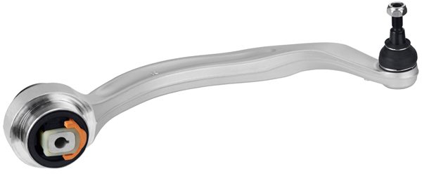

kastad Skrevet 8. oktober 2015 Skrevet 8. oktober 2015 Hei! Eg har fått 2-er-feil på periodisk køyrety-kontroll om at nedre bakre bærearmsforing må byttas. Men kva for ei foring er eigentleg det? Bilen er ein Audi A6 stasjonsvogn 2004-modell, modelltype 4B. Eg stussar litt på om det er denne: http://catalog.meca.no/ProductSheet.aspx?Article_ID=1920562&CarReference_ID=7381&CategoryType_ID=1 eller denne: http://catalog.meca.no/ProductSheet.aspx?Article_ID=1920562&CarReference_ID=7381&CategoryType_ID=1 Problemet mitt er at den øvre lenka heiter bakakselforing, og ikkje bærearmsforing, medan den einaste bærearmen eg finn bak, ser ut til å vere det som heiter øvre bærearm og som eg trur er på ebay-lenka. Kva er det eg treng? Kristian
Jarmo Skrevet 8. oktober 2015 Skrevet 8. oktober 2015 Altså bilen min(Audi A4) hadde feil: høyre framhjul bakre, nedre bære-arm som jeg måtte bytte iht PKK. Der var dårlig foring.
joka Skrevet 8. oktober 2015 Skrevet 8. oktober 2015 bilen din har 4 bærearmer på hver side foran, den nedre bakre er den som Jarmo har bilde av
kastad Skrevet 8. oktober 2015 Forfatter Skrevet 8. oktober 2015 Hmmm, så vi snakkar ikkje om bærearmar på bakakselen i det heile tatt?
ARJ Skrevet 9. oktober 2015 Skrevet 9. oktober 2015 Er nok den som Jarmo skilter til ja.. Jeg har skifta den selv en gang på min gamle audi a6 stv. Grei operasjon, men dersom den ikke har blitt skifta før så kan den være stri å få av og du må gjerne ha en ters for å få den av. Pass på ved skifte at du strammer til rett moment på den "store" siden, for ellers risikerer du at foringen rett og slett blir ødelagt.
