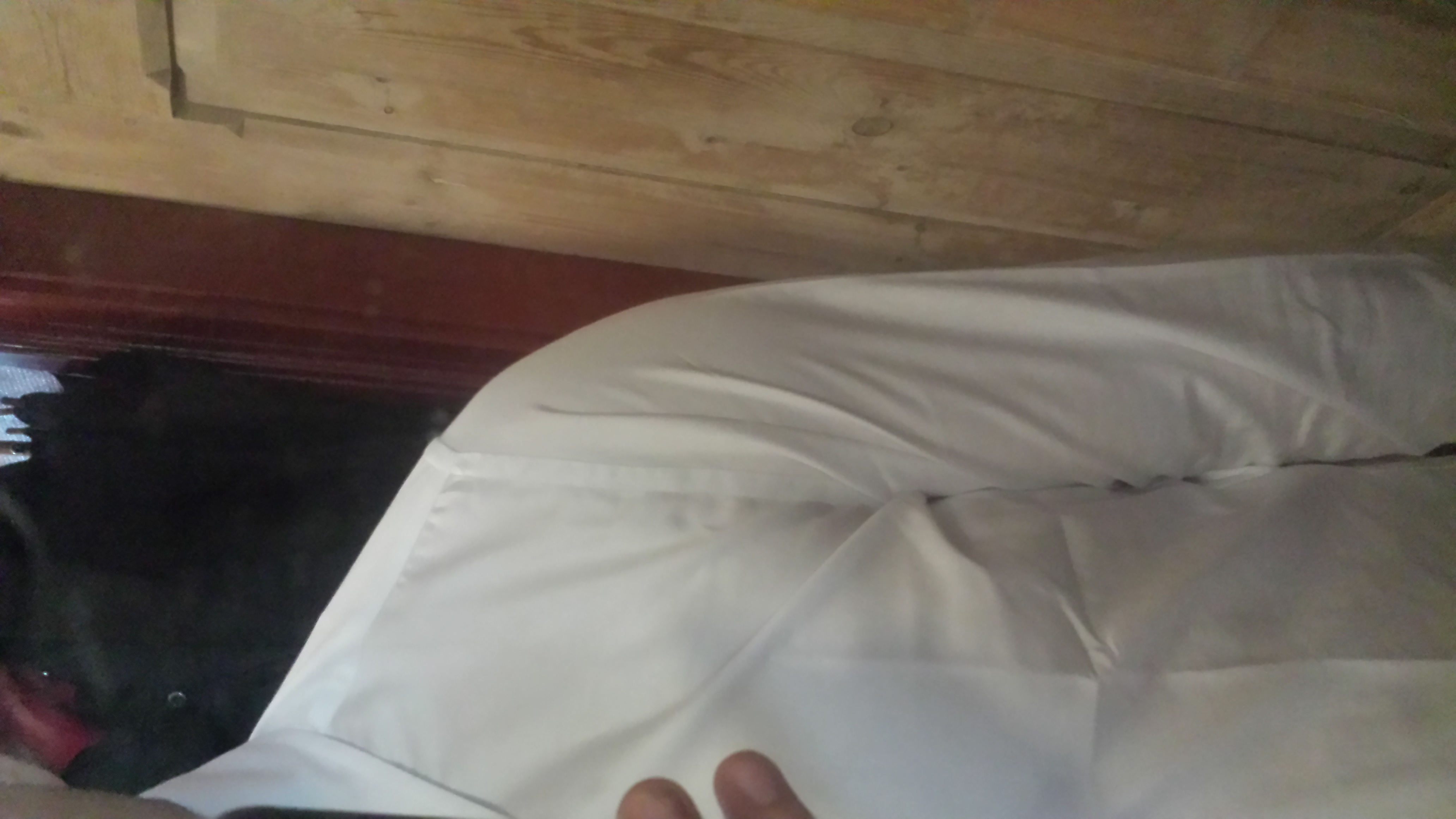

Hei ! Fått en målsydd skjorte, men tror målene er tatt litt feil. Tenker på hvor armen starter, strarter ikke den litt tildelig på dette bildet ?

Synes den ser litt trang ut. Den diagonale folden kan tude på at den enten er for knapp eller at den ikke er optimalt tilpasset.
Hvordan føles den på? Den skal jo ikke være for mye av et pølseskinn, men ha et viss bevegelsesrom, ca 8 cm rundt livet.
Synes den ikke er for trang å ha på. Om jeg stekker ut armene så blir den litt trang i armene, men det må man vel regne med hvis den ikke skla være for stor. Dette er en skjorte jeg skal ha til en dress.

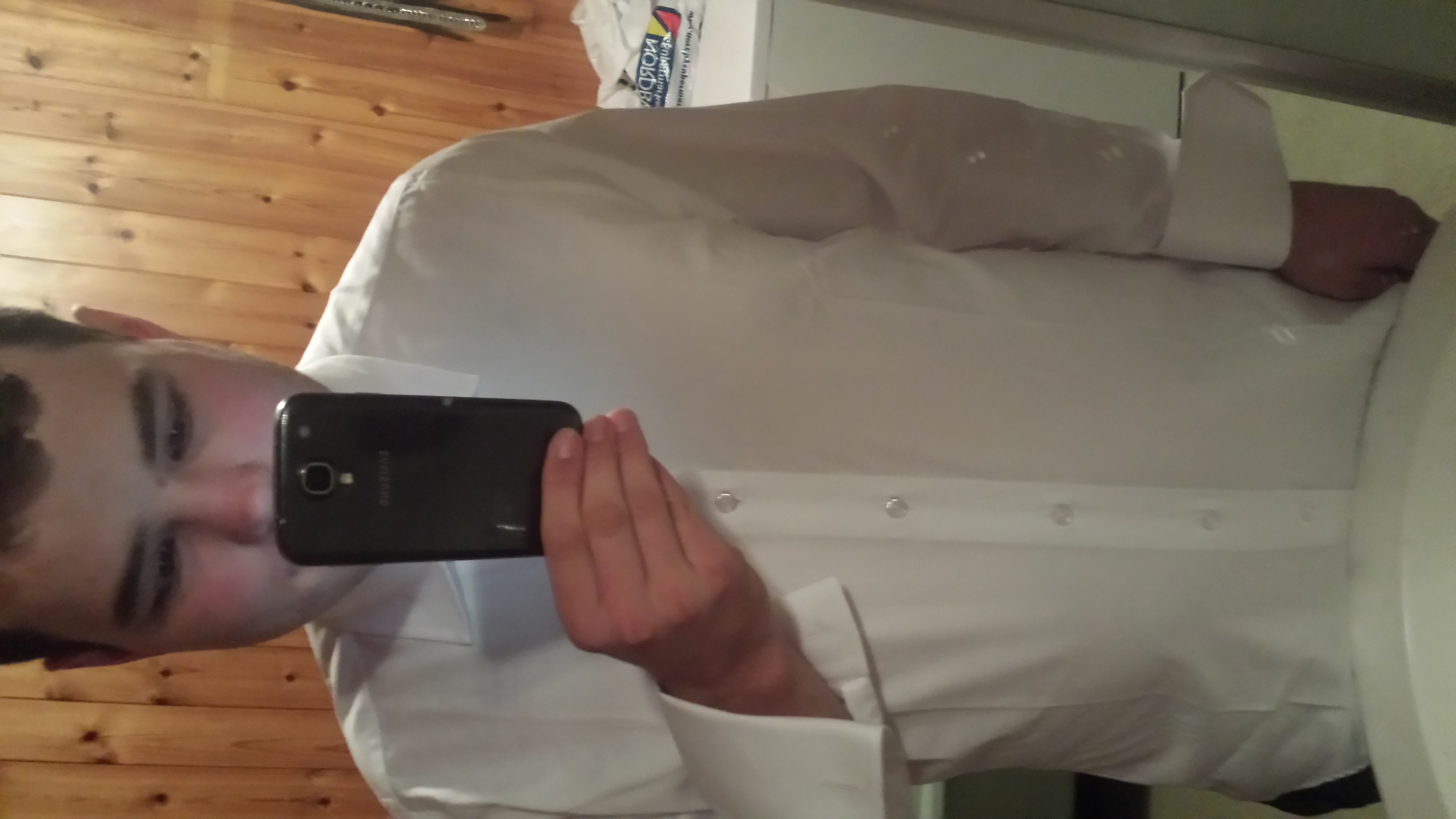

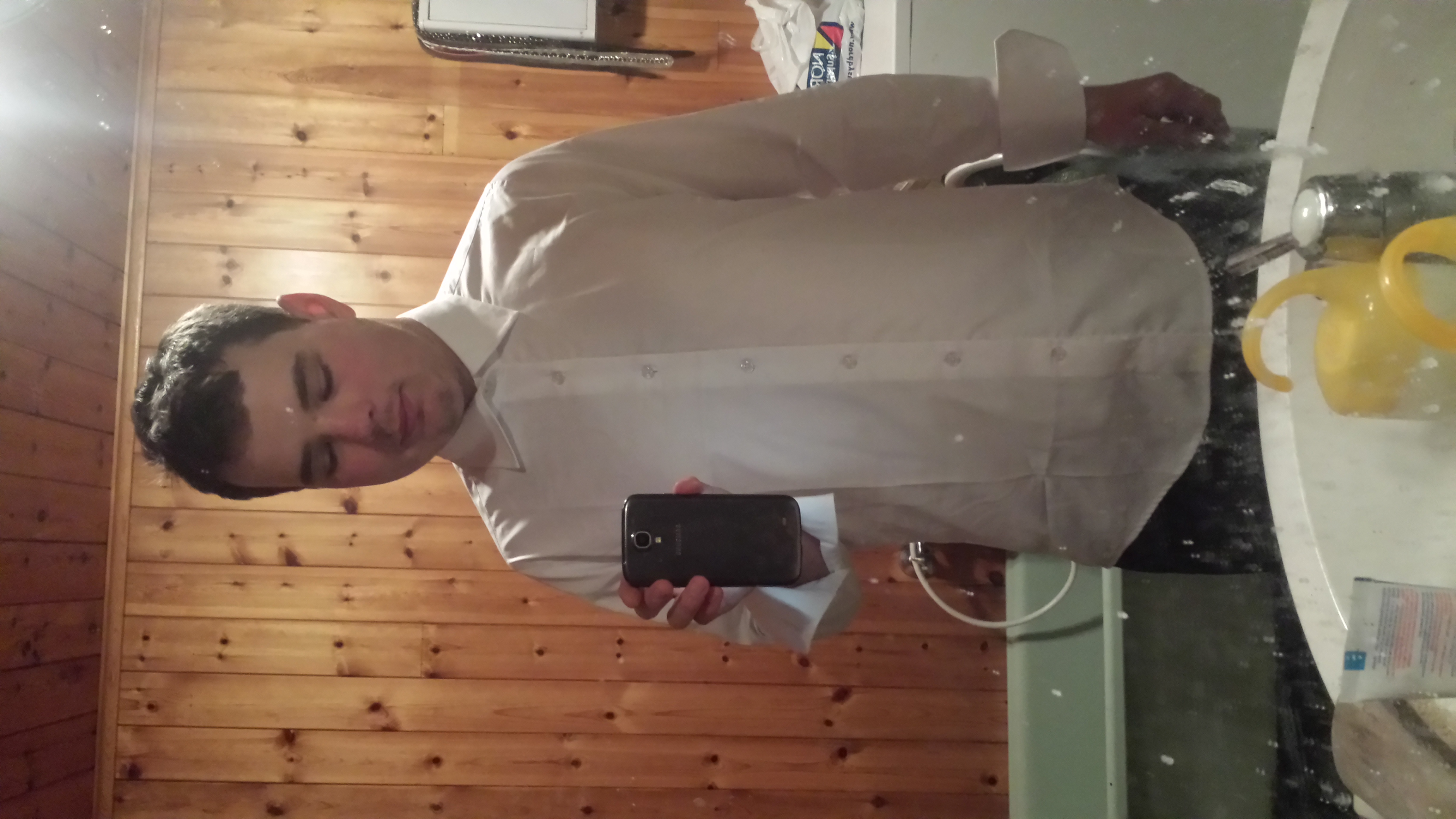

Tok et par bilder til, hvilke mål bør endres mener dere ? Den er kjøpt hos tailorstore på mål jeg gjorde selv.
Vil den folden Dag påpekte forsvinne hvis skuldrene blir litt bredere ? Synes de var litt bredere på den linken Johan linket til ?
Det kan være folden på det bildet skyldes måten du står på. Hvis den ikke kjennes for trang, er den nok ikke det.
Jeg ville hatt skulderen litt breiere, ca 2-2,5 cm, det hadde sett mer harmonisk og maskulint ut.
Kanskje et par cm videre akkurat over magen. Jeg mistenker at den blir litt for trang når du sitter, og at den da kan sprike.
Ermene er helt perfekt og den sitter fint rundt halsen, selv om snippene har løftet seg litt. Kan også skyldes vinkelen du står i.
Lengden er fin til deg.
Alt i alt er det en veldig fin skjorte, så det jeg påpeker er kun detaljjusteringer. Just saying.

Det er målene den er sydd etter. Hvor ville du da justert ? Testet nå, den spriket ikke når jeg satt. Var litt rom rundt magen, satt ikke helt tett.
Vil den krympe noe ? Den er av 110g bomull vevd som sateng. Føler den er litt trang rundt skuldra/toppen av armen kanskje, vil det bli bedre om skuldra ble litt bredere ?

Den vil kunne krympe litt. Etter et par omganger i vaskemaskinen er den ferdig krympet, og da ser du hvordan den egentlig sitter på.
Jeg ville tatt den ut ca to cm på hver side av skuldrene.
Ermet bør begynne lengre ute, ca der første folden er på det første bildet.
At skjorten er for trang overskuldrene kan være årsaken til de foldene du får på overarmen.
Husk å trekke fra tilsvarende på ermelengden ellers blir de for lange.
