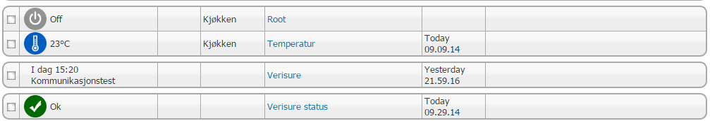

Lastet ned din plugin i går, men det virker ikke som varmepumpe er støttet foreløpig? Det er i hvert fall ikke så mye info i de devices som dukker opp.
Dette er de mulighetene man får på Verisure-nettsiden. Hadde vært knall om man fikk noe liknende i Homeseer, det viktigste er dog temperatursettpunkt.
En ting til, i innstillinger for plugin spørres det etter pin-kode, dette er ikke noe jeg har eller får opprettet med min bruker hos Verisure. Antar at dette er kun om man har alarm eller lås. Jeg lot dette feltet stå åpent, vet ikke om dette vil gi noe problemer, men fikk i hvert fall opprettet de devices som vist over.
